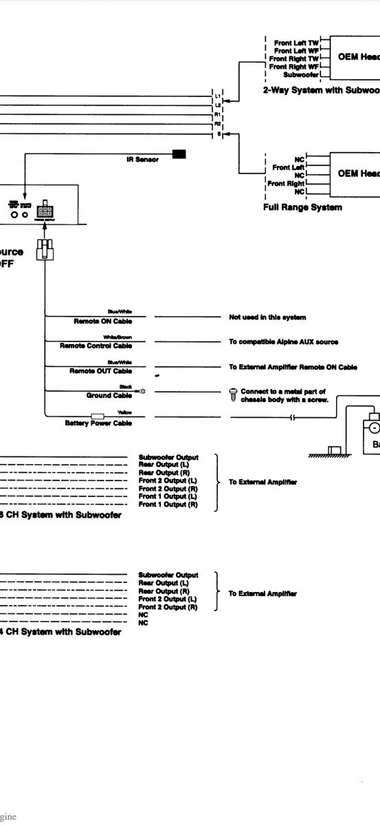

    Witam, mam bardzo ściśle określony problem, mianowicie nie wiem gdzie podłączyć kabelek, którego nazwa to Remote Control Cable, nie bulo by nic dziwnego w tym przewodzie, gdyby nie to że w konfiguracji która mnie interesuje jest napisane, aby go podłączyć do kompatybilnego źródła AUX Alpine, zamieszczam foto, proszę o wskazówki o co może tutaj chodzić, pozdrawiam. Podłączenie Remote Control Cable do źródła AUX Alpine w PXE-H650

    Najzwyklejsze 12V, pozdrawiam.
