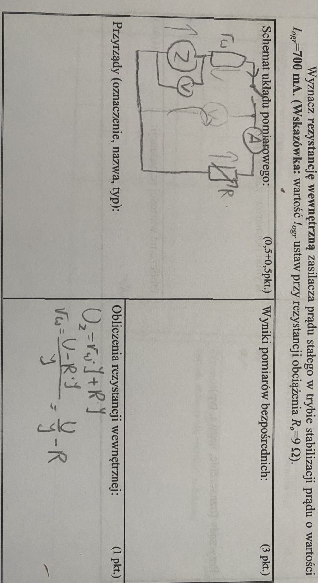

    Dzień dobry mam problem z znalezieniem prostego schematu do wyznaczenia rezystancji zasilacza Zadanie brzmi tak: Wyznacz rezystancję wewnętrzną zasilacza prądu stałego w trybie stabilizacji prądu o wartości
    Iogr=700 mA. (Wskazówka: wartość Iogr ustaw przy rezystancji obciążenia Ro=9 Ω).
    Czy można zasilacz przedstawić jako źródło napięcia z szeregowa rezystancja ? Czy to już jest źródło prądowe przy stabilizacji prądu ?

    Znam ale to metody rozwiązywania obwodow a ja mam problem ze schematem
  • #4 19947935
    gorki73
    Ok, to zaproponuj jakiś schemat lub układ pomiarowy. Wtedy się ewentualnie coś poprawi.

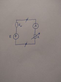

    czy takim układem da się wyznaczyć rw?

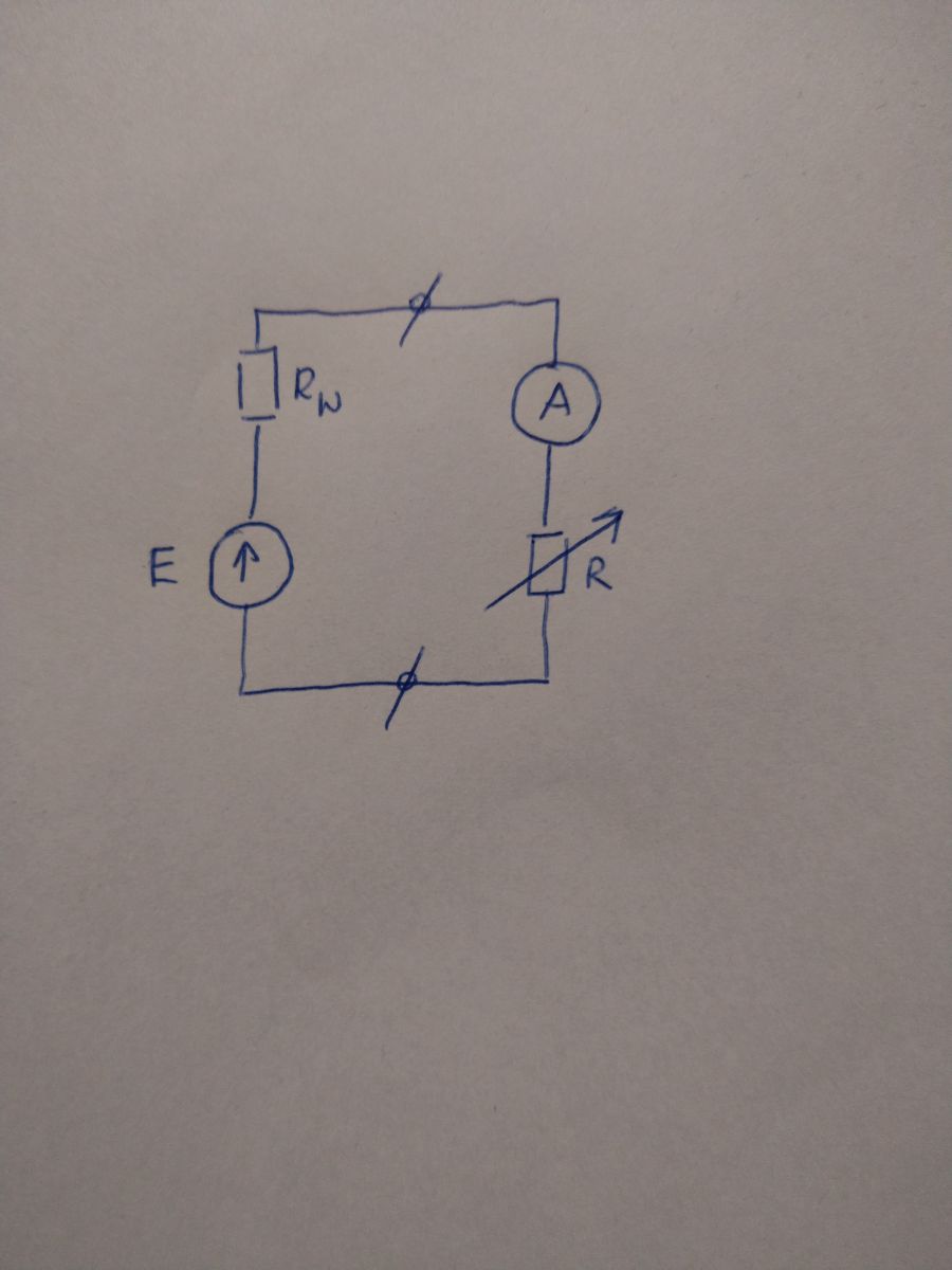

    Tak, Do wyznaczenia rezystancji wewnętrznej zasilacza zastosowałbym model Thevenina. Dokonałbym kilka pomiarów od małych nastaw R do dużych, następnie obliczył średnią i oszacował dokładność pomiarową
    Układ do badania rezystancji wewnętrznej zasilacza
    Ps. Podpowiedź: do obliczeń Rw skorzystałbym z II prawa Kirchoffa

    Tylko dlaczego z szeregową rezystancją ,czy przekształciłeś te źródło prądowe na zastępcze źródło napięcia ?
    Rozumiem ze to bez znaczenia ?
  • #8 19948346
    gorki73
    Wiesz, zasilacz traktuj jako czarną skrzynkę i przyjmij model E z szeregowym połączeniem Rw. Siłę elektromotoryczną E zmierzysz woltomierzem bez Rezystancji obciążenia i zostaje Ci tylko Rw a to jest główny cel Twojego zadania.

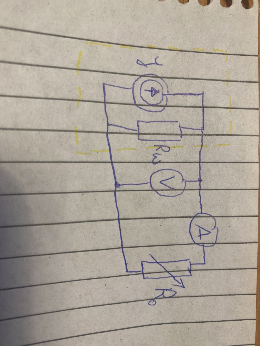

    Czy taki układ i takie równania są poprawne do rozwiązania tego zadania? Układ do badania rezystancji wewnętrznej zasilacza

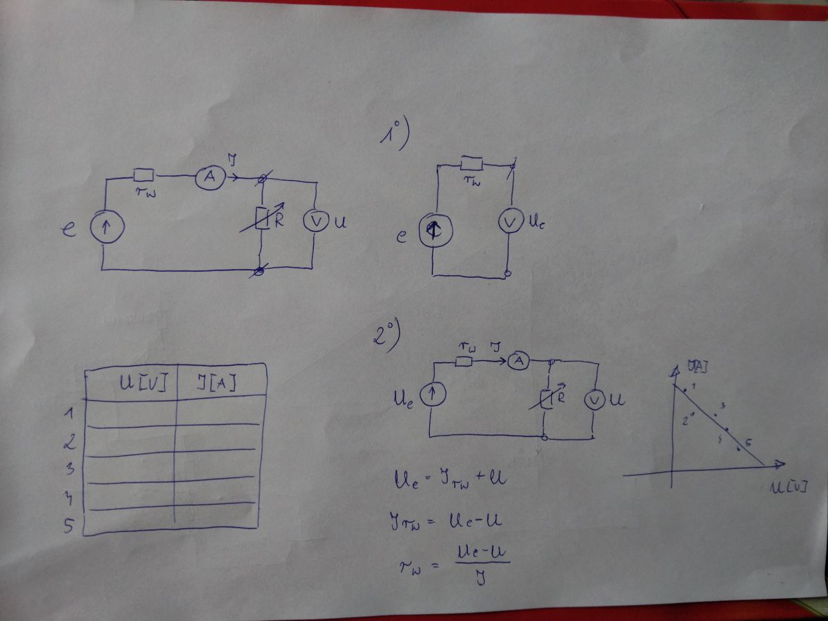

    Witam, Proponuję inne podejście, ponieważ wstawiając R będziesz musiał je zmierzyć czyli znów wniesiesz błąd pomiarowy. Jeden z układów pomiarowych, który można użyć do wyznaczenia Rw może wyglądać tak. Pomiar Z wykonujesz na jałowo bez obciążenia i traktujesz ten pomiar jako wartość Ue, później proponuję wykonać odczyty z A i V zapisane w tabelce i wykreślenie prostej z tych pomiaów. Można obliczyć średnią.

    Tylko lepiej to zrobic w jednym obwodzie , na laborkach zawsze tak robiliśmy , wartość rezystancji bede znał z rezystora dekadowego . Niepewności nie bede musiał obliczać bo prowadzący tego nie wymaga
    Tylko jeśli układ będzie w stabilizacji prądu to muszę zmieniać wartość rezystancji od zera do 9 ohm żeby stabilizator nie wszedł w stan stabilizacji napięcia . Dobrze myśle?

    Rozumiem , tylko jeszcze jedno pytanie czy to coś zmieni jeśli to będzie zasilacz stabilizowany? Tzn jeśli na jałowo bede sprawdzac napiecie Ue to ono nie spadnie?
    Bo jeśli zasilacz bedzie w stabilizacji prądu to gdy podłącze woltomierz to przejdzie mi w stabilizacje napiecia a w zadaniu chodzi o stabilizacje prądu
    W mojej ocenie to nie ma znaczenia, zasilacz traktujesz jak czarną skrzynkę.
    Rezystancja wejściowa woltomierza z reguły jest bardzo duża w idealnym przypadku jest nieskończona, po to aby nie "zwierała" badanego źródła i prąd pomiarowy był na możliwie bardzo małym poziomie. Jeśli takowy występuje to pomiar napięcia jest obarczony małym błędem.
