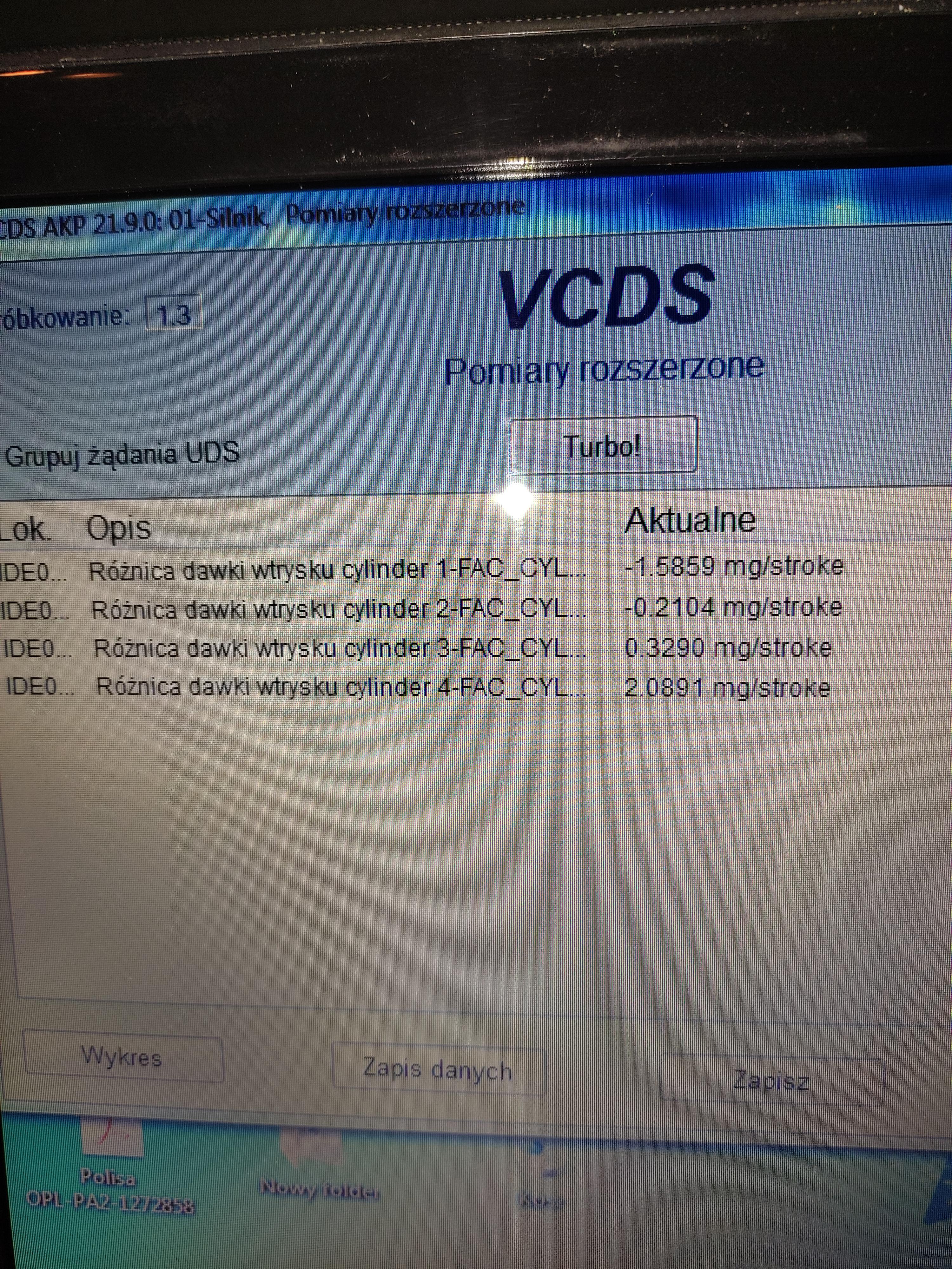

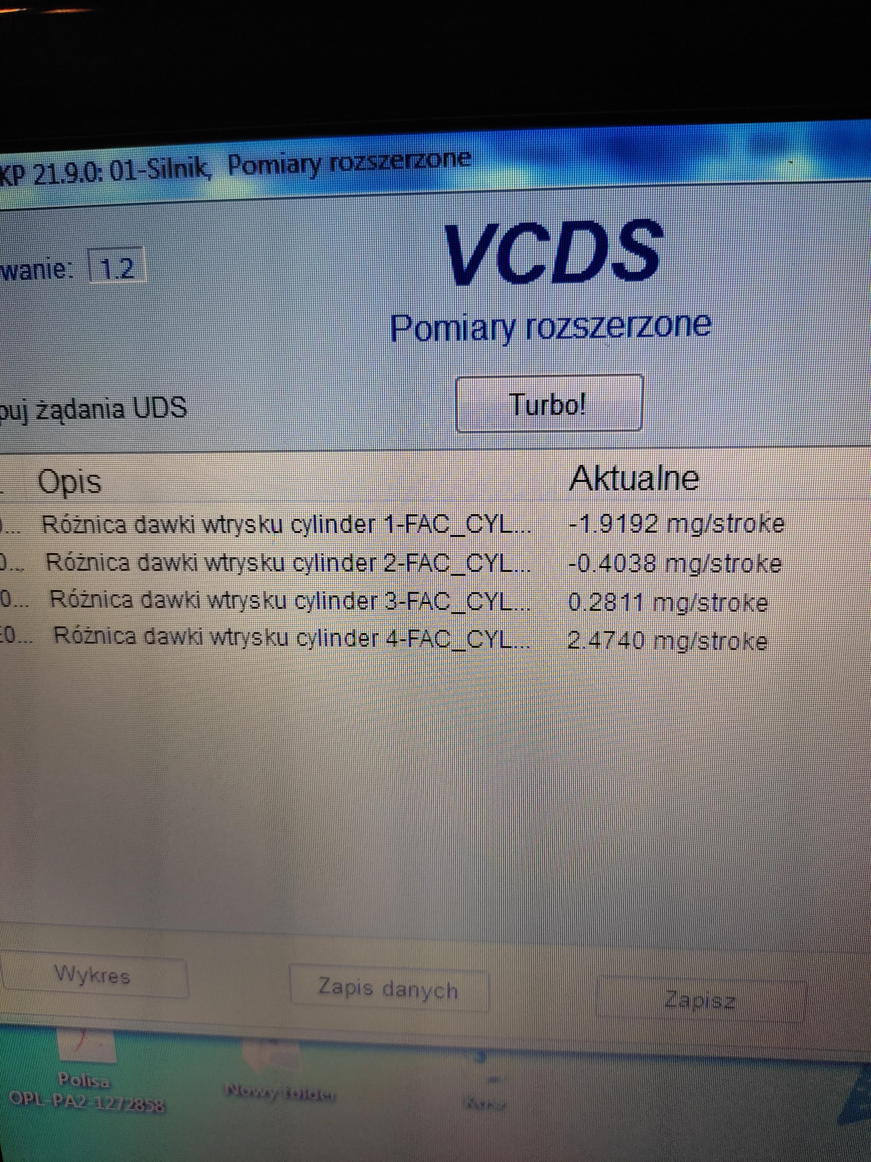

    Witam.Posiadam Golfa 6,1.6 TDI z 2009 r.Juz go kupiłem z takim problemem.Manowicie silnik jak jest zimny,nie pracuje równo.Tak jakby chodził na 3 cylindrach.Jak złapie temperatury,to praca się powiedzmy że wyrównuje ,ale strasznie kopci na siwo(przy temperaturze 90 stopni już nie ma prawie wogule kopcenia).Wyjałem wtryski do sprawdzenia,bo ktoś mi powiedział że to może być tego wina.Zostaly sprawdzone przez takiego kolegę ,mojego znajomego i stwierdził że jeszcze pochodzi na nich.Zostaly założone z powrotem,kody przypisane jeszcze raz.Ale problem ten sam.Ten kto sprawdzał ,te wtryski powiedział ,że muszą zostać wtryski wyuczone w programie ,np:VCDS.Spróbowalem to zrobić,procedura się rozpoczyna.Wchodzi auto na obroty i spada i tak cały czas.Tak trzymałem wciśnięty pedał hamulca i gazu z 15 minut.Ale nie chce się zakończyć.Ile takie wyuczanie może trwać?A zapomniałem dodać,że w aucie nie ma DPF,jest całkiem usunięty.Gdzies tam na YouTube widziałem,że ktoś najpierw wypalał DPF,a dopiero później robił wyuczanie wtrysków(może taka ma być kolejność,chociaż ja nie mam co wypalać)?W załączniku załącze korekty wtrysku jakie są na rozgrzanym silniku przy 90 stopniach.Spojrzcie koledzy na nie.

    Duża korekta na 4 cylindrze. Zamień wtryskiwacz pomiędzy 1 i 4 cylindrem bez wpisywania kodów, najlepiej nowe podkładki. Jak korekta na plus pójdzie za wtryskiem , masz odpowiedź. Kody na wtryskiwiwaczu korygują dawkę ze względu na dokładność wykonania, chociaż przy większym przebiegu pewnie nie ma to znaczenia. Nie wiem jak w vcds. ale w odis jest procedura na stukanie przy przyspieszaniu, gdzie sterownik ocenia kondycję cylindra i wskazuje uszkodzony wtryskiwacz ( nie zawsze wtryskiwacz jest przyczyną korekty ).

    Czyli jak jest tymi korektami.To że jak dużo na minusie ,to wtryskiwacz leje ,a na plusie znów sporo to?.Jak wszystkie wartości były by blisko zeru,to teoretycznie było by dobrze(bez znaczenia,czy na minusie czy plusie )?
  • #4 19948760
    jacek074
    Poziom 29  
    Jak korekta jest na plus tzn. że sterownik zwiększa dawkę na słabszym cylindrze, jak pisałem nie jest to koniecznie wina wtryskiwacza. Dlatego zamiana pomoże w weryfikacji. Tak ,najlepiej jak korekty są w okolicy zera.

    Po zamianie miejscami 1 z 4 wtrysku,nadal korekta na plus i to dość znacznie.Tak jak wcześniej pisałem DPF usunięty i EGR wy programowany.Zastanawia mnie tylko jedna rzecz dlaczego on samoczynnie raz sobie podnosi obroty silnika na 1000 rpm,a po jakim czasie spada w okolicach 800 rpm.I jeszcze jedna sprawa, zawsze po wyłączeniu silnika w pozycji Off, załącza się na jakieś 10 sekund wentylator,a następnie wyłącza i już jest dalej cisza.Kupilem też wtryski 4 używane,gdzie 2 były uszkodzone elektrycznie,cewki (gdzie o tym wiedziałem).Dwa natomiast były sprawne, bynajmniej od strony elektrycznej.Zalożylem je w miejsce tych dwóch,co były w aucie Ale sytuacja ta sama.Dymienie na siwo- biało,jak auto dłużej postoju i telepanie silnikiem jakby na którym cylindrze nie pracował.Po jakiś 5 minutach,praca silnika się wyrównuje.Natomiast gdy samochód ,osiągnie temperaturę w okolicach 90 stopni, praktycznie już tego dymienia wogule nie ma.
    Oczywiście na 4 cylindrze powyżej 2.
