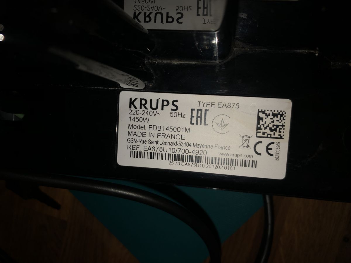

    Posiadam ekspres do kawy krups EA875
    Z racji ze urządzenie nie miało gwarancji, dokonałem w nim samemu naprawy. Polegało to na wymianie zabezpieczenia termicznego i wyłącznika bimetalicznego na grzałce od pary mleka.
    Teraz wszystko ładnie pięknie robi, tylko młynek od kawy mieli długo kawę, na tyle długo ze wysypuje się ona do tacy ociekowej.
    Czytałem ze inne modele ekspresów wymagają kalibracji młynka do kawy. Czy w moim urządzeniu tez to pomoże? Jeżeli tak to czy ktoś ma jakaś instrukcje jak to zrobić ? Krups EA875 - Wyrzuca kawę do tacy ociekowej, po naprawie, kalibracja młynka ?
