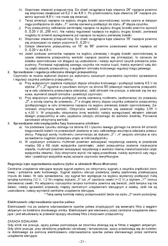

    Witam przedstawiam regulacje układu BOSCH Mono Jetronic Motronic stosowanych w dużej grupie marek aut , ja korzystałem z niej przy regulacji VW Golfa 3 gt 1,8l kod silnika :ABS. wszystko działa poprawnie , dołączam 2 obrazy stron , na których jest ujęta regulacja i plik całego PDF po polsku . Pozdrawiam
