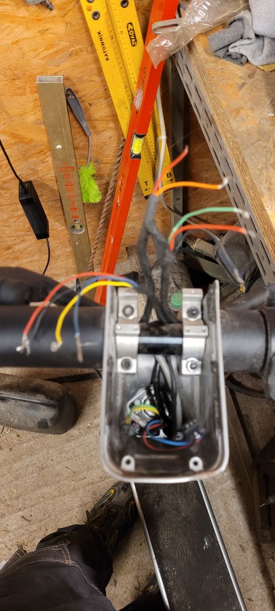

    Witam, znalazłem niedawno na złomowisku hulajnoge elektryczną marki Bird o mocy 400w. Brakowało koła napędowego i wyświetlacza, koło dopasowałem od xiaomi, ale wyświetlacza nie ma nigdzie. Więc może wie ktoś jak podłączyć przewody by hulajnoga śmigała bez wyświetlacza. Bird 400w - Podłączanie przewodów bez wyświetlacza, zastosowanie koła od Xiaomi

    Ty myślisz że "wyświetlacz" to tylko wyświetlacz? Nic bardziej mylnego. To przede wszystkim sterownik silnika. A silnik nie jest komutatorowy że będzie pracował jak mu podasz bezpośrednio zasilanie z akumulatora. Jak podłączysz ten silnik bezpośrednio do akumulatora to ci będzie śmigała kasa z kieszeni, a nie hulajnoga.

    Taką miałem nadzieję, bo myślałem że sterownik jest schowany przy baterii i jakiś dobry kolega powie jak podłączyć manetkę i hamulce

    Każdy pojazd z silnikiem bezszczotkowym posiada kontroler - ten odpowiada za komutację silnika (w uproszczeniu) oraz dashboardu, zwanego popularnie wyświetlaczem.
    Ten ostatni to nie tylko zestaw diodek LED, a przede wszystkim procesor danych wejściowych - to do niego podlacza się manetki gazu i hamulca, on przetwarza sygnały z nich i przesyla do kontrolera - najczęściej specyficznym protokołem transmisji, kazdy producent ma inny.
    Słowem - do Birda pasuje tylko dashboard od Birda, produkcji Lishumi.
    Ergo: kontroler jest do wyrzucenia (wlacza się tylko szyfrowanym sygnałem, nie zwarciem)
    Czeka cię zakup kontrolera RAZEM z wyświetlaczem - nigdy osobno, bo na prawdę trudno dopasować coś alternatywnego, to już nie czasy "bateryjki i żaróweczki".

    Najprościej wpisz w wyszukiwarkę Allegro lub OLX: kontroler z wyświetlaczem LCD" - na pewno znajdziesz!
    Ja montuję w taki sprzęt zwykle kontroler z wyświetlaczem S866 (kwadratowym), ma sporo fajnych ustawień, jest wydajny i dobrej jakości, poza tym ma te same parametry co 2x droższy zestaw "KT" (KuTeng).

    Jak to Bird One 590 to tak jak Koledzy napisali plus jeszcze bypass BMS baterii bo bez oryginalnego sterownika obcina powyżej 1 A. Jak to Pierwszy Bird to wszystko z Xiaomi pasuje. Druga generacja jest od segway ale tez się da obejść a najtrudniej jest z 590. Prawie wszyscy domorośli "Hakierzy" się poddali i wstawiają sterowniki od pana Chińczyka. Ten i tak nie ma sterownika więc sugeruję to samo. Ja w swojej 590 przez nieuwagę skasowałem cały wsad do sterownika - był zabezpieczony na pozimie 1 - Usunięcie zabezpieczenia = kasowanie pamięci. Brawo Ja.

    Witam. Wygląda na to ze to 3 generacja birda. Podaję link do filmu jak przerobić taką hulajnogę. https://youtu.be/Y49FSGwUFKM Niestety trzeba kombinować żeby wykorzystać te oryginalne części. Za jakieś 200 zł / 50€ można nabyć sterownik silnika i ekranik lub rączkę gazu z wyświetlaczem. Jest trochę roboty ale chyba warto. Pozdrawiam.
