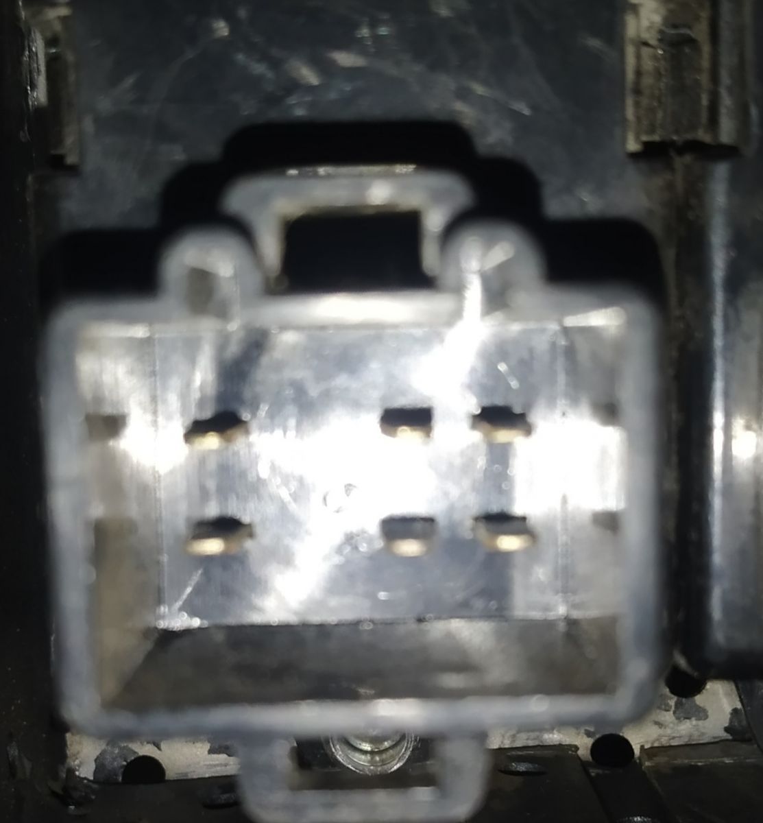

    Przełącznik szyby jak podłączyć do silniczka wycieraczek? Witam, posiadam przełącznik szyby z Daewoo Nubira chce go podłączyć do silniczka wycieraczek aby działa lewo, prawo? Silniczek ma 3 przewody, jeden to masa z obudową dwa nastepne to szybko wolno. Silniczek będzie zamocowany przy traktorku gdzie akumulator ma wspólną masę z obudową silniczka.

    Nie dasz rady wykonać takiego podłączenia bez odseparowania masy silniczka. Sam przełącznik potem to pestka. Obroty lewo i prawo uzyskujesz zmianą polaryzacji na zasilaniu silnika. Z racji odciążenia styków przełącznika, konieczne będą dwa przekaźniki.

    Tak też myślałem jak zrobię tak że przeciwny kabel od szczotki masowej którego nie będę używał ponieważ będą tylko wolne obroty, zamienię jako masę do szczotki masowej a połączenie z obudową usunę będzie dobrze?

    Będzie dobrze. wystarczy sprytnie przelutować.

    Przelutowane, działa prawidłowo.
