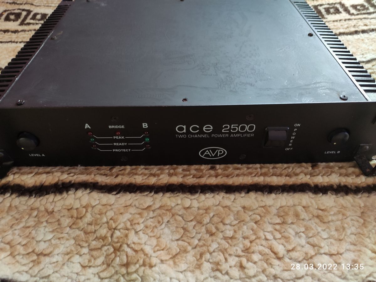

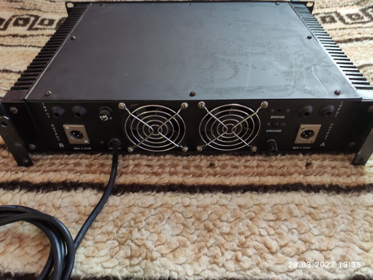

    Witam. Ostatnio wpadła mi w ręce końcówka mocy, lecz nigdzie na internecie nie mogę jej znaleźć. Zastanawiam się jaką może mieć moc i jakie kolumny można pod nią podłączyć. Ktoś widział już takie cudo? Pozdrawiam.

    Ta końcówka na pewno ma moc po wyżej 1000Wat, nie podpinaj kolumn, bo możesz sobie spalić. Musisz być pewny, że jest sprawna.
    Rozkręć obudowę i poszukaj jakiegoś oznaczenia, ewentualnie wrzuć zdjęcia wnętrza tej końcówki. Pozdrawiam

    Dziękuję za odpowiedź. Końcówka na pewno jest sprawna, bo po podłączeniu starych kolumn od wieży 40W 4ohm gra. Oczywiście nie brałem jej na MAX. Zastanawiałem się czy można by było podłączyć kolumny estradowe 300W 8ohm, w których jestem posiadaniu.

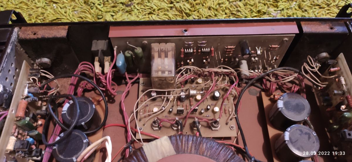

    Ace 2500 - Jakie parametry mocy i jakie kolumny podłączyć? Ace 2500 - Jakie parametry mocy i jakie kolumny podłączyć? Ace 2500 - Jakie parametry mocy i jakie kolumny podłączyć? Ace 2500 - Jakie parametry mocy i jakie kolumny podłączyć?
    Tak to wygląda w środku, na zdjęciach nie widać ale tranzystory to 2SA1943 i jest ich po trzy na kanał. Może to powie wam coś więcej o tej końcówce. Pozdrawiam

    Przepraszam za błąd, po jednej stronie są tranzystory 2SA1943 a po drugiej 2SC5200.

    Konstrukcja musze przyznać trochę leciwa, ale to o niczym nie świadczy.
    Tranzystory jakie tam siedzą, są 150W jeden.

    Czyli moc całkowita może być 600W.
    Te kolumny estradowe 300W co pisał kolega możesz podpiąć pod ten wzmacniacz, ale musisz uważać z mocą. Po samych głośnikach będziesz widział jak szybko moc narasta. Pozdrawiam

    Od końca lat 70- tych mam do czynienia z końcówkami mocy, jednak ze sprzętem ACE nigdy się nie zetknąłem, więc wychodzi na to, że ta "marka" nie gościła na naszym rynku. Chyba że ktoś indywidualnie przytargał to do nas.
    Z tego co znalazłem, wychodzi na to że to Chińska firma: https://www.audio-ace.com/product-catagory/professional-amplifier/
    Choć nie wykluczam, że marka została przejęta/wykupiona przez chińczyka z jakiegoś kraju europejskiego, czy nawet USA.
