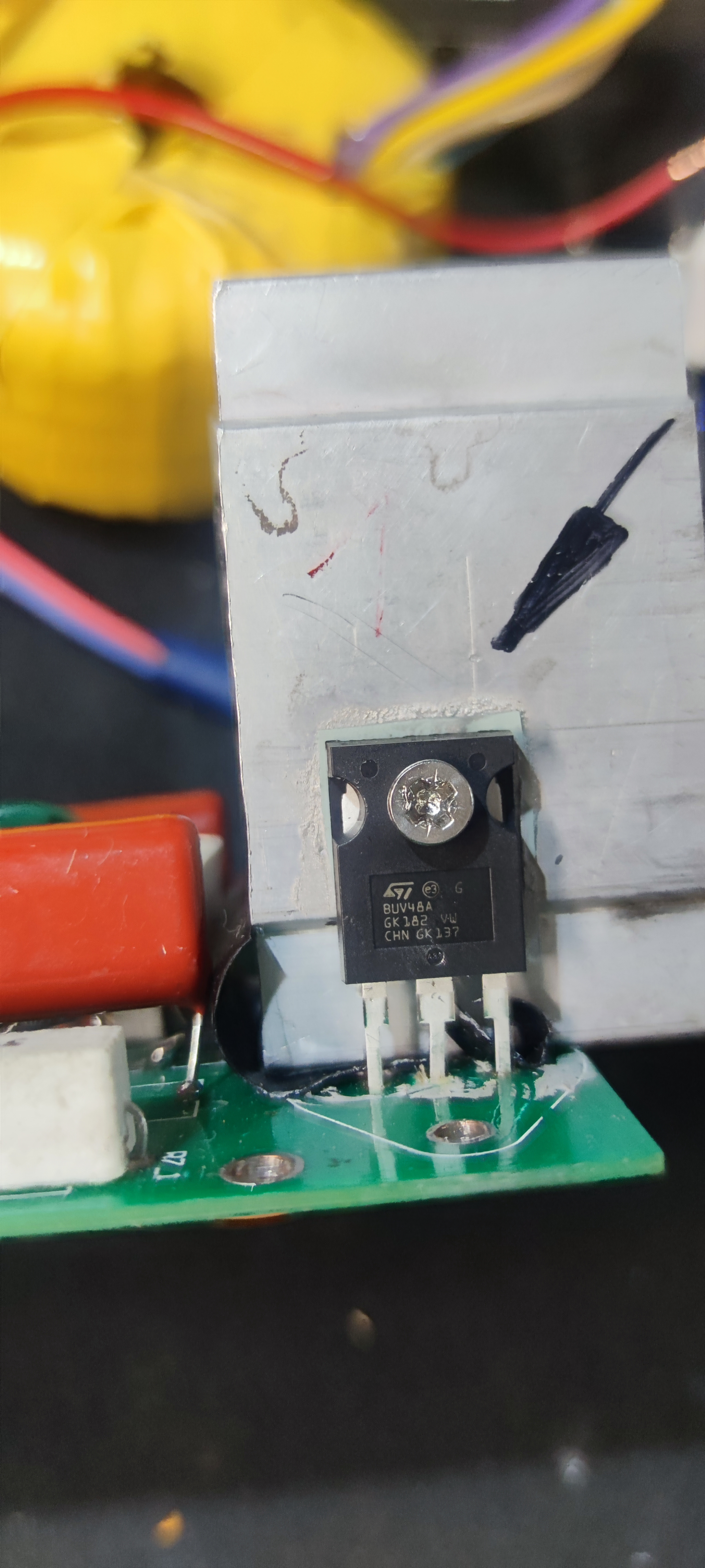

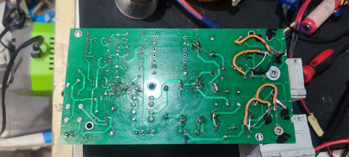

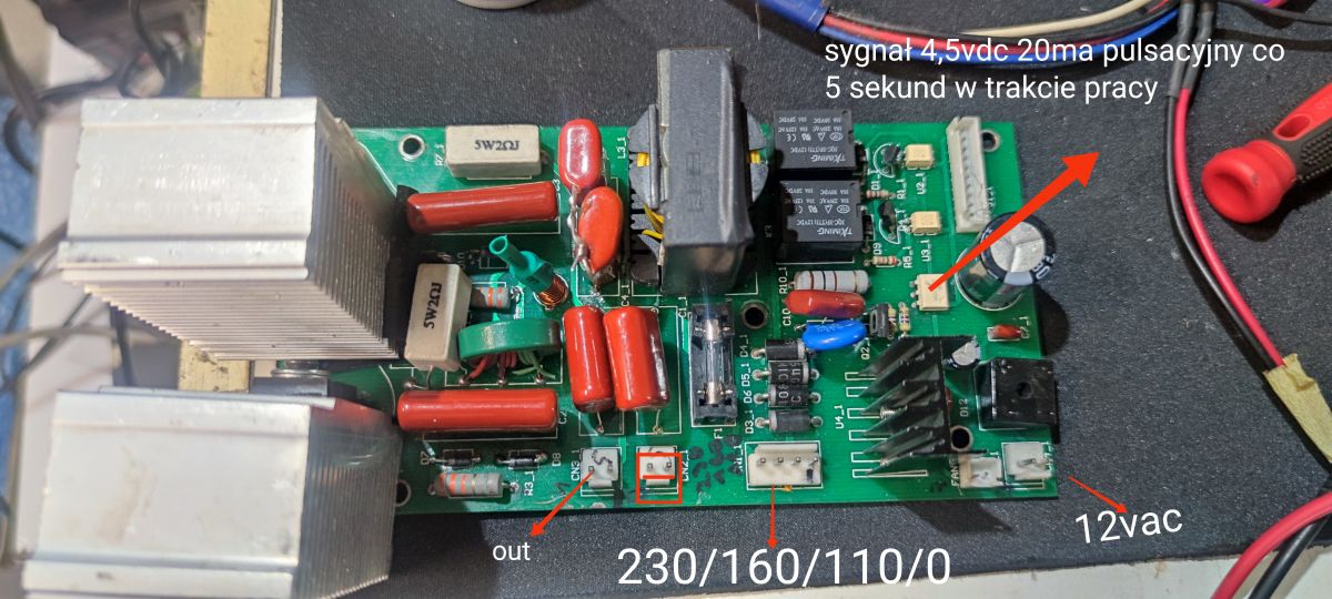

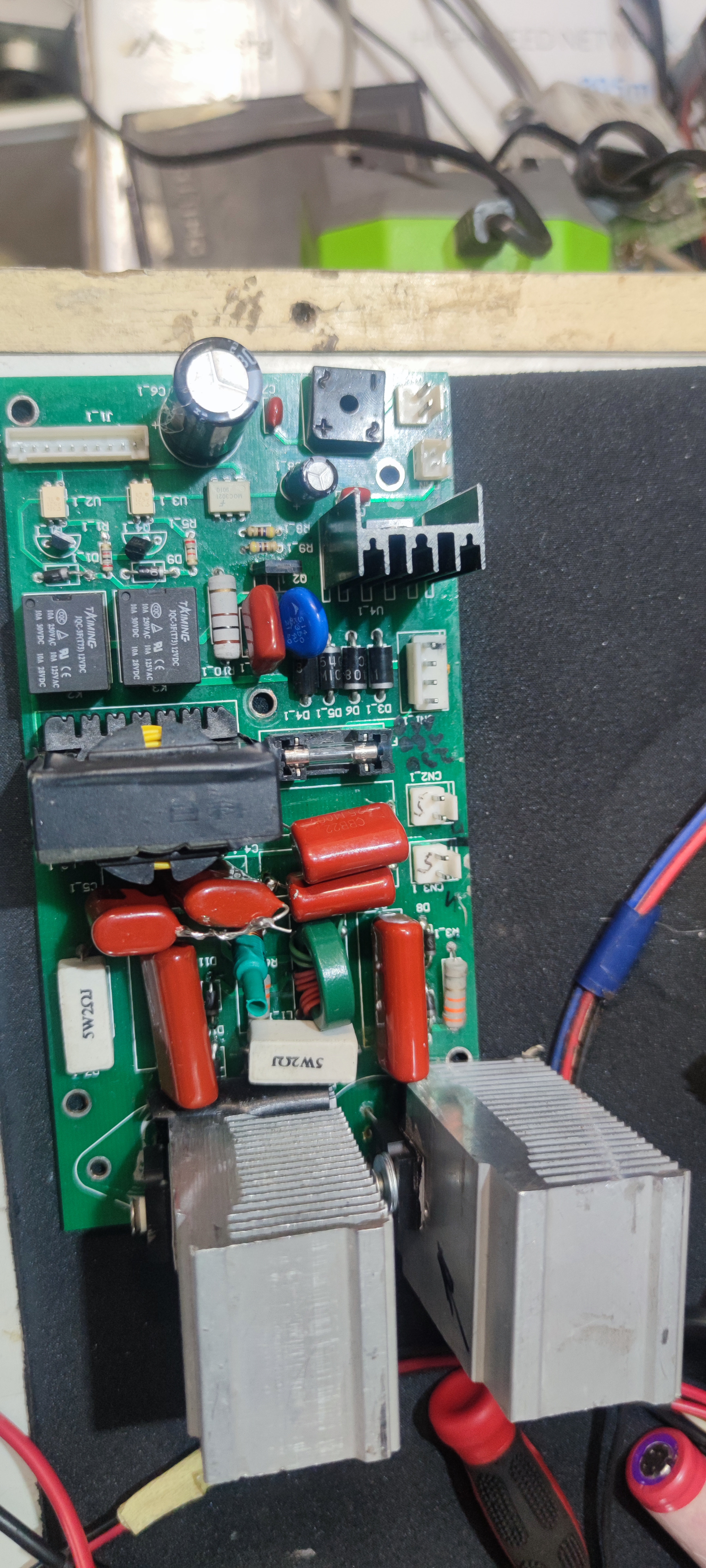

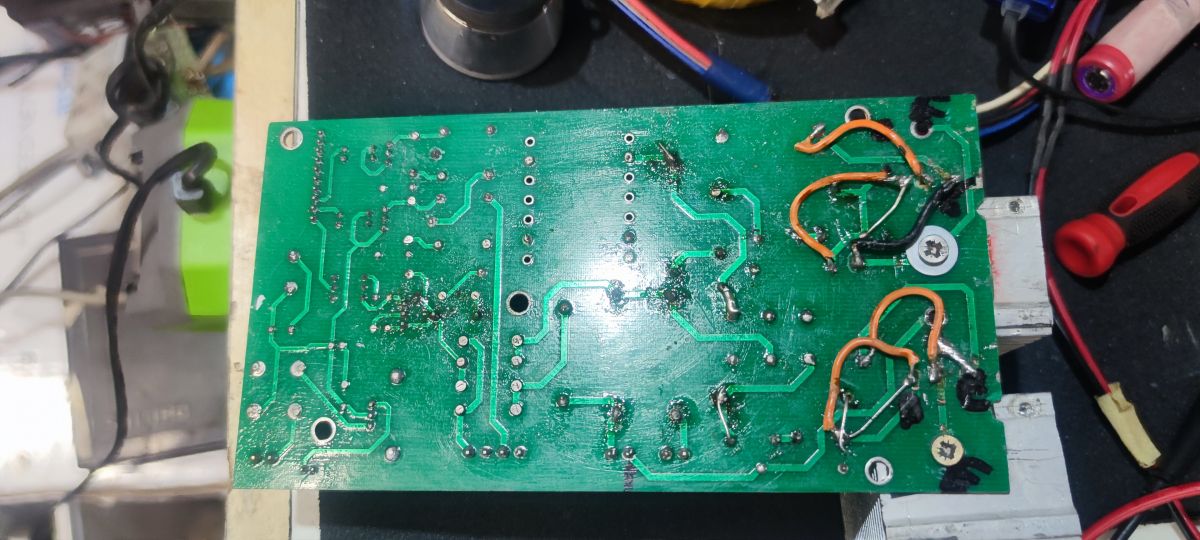

    Posiadam generator ultradźwiękowy już po przejściach taki poprosi dostałem po badaniu u sprawdzeniu iż transformator oraz tranzystory poszły wymieniłem lecz nic to nie dało gdy się poddałem postanowiłem założyć nowy generator co prawda stary miał regulację mocy to nowy ma tylko jedną moc ale to nie ważne . Problem mam taki iż potrzebuje że sterownika ukraść sygnał a dokładnie posiadam na wyjściu 4,5vdc 20ma w tym że sygnał jest pulsacyjny i co 4 sekundy na 4 sekundy się włącza . Obecny nowy generator potrzebuje sterowanie szukam prostego rozwiązania posiadam moduł czasowy by opuxnic wyłączanie urządzenia a ten kilku sekundowy reset był nie wykrywalny problem mam mianowicie z tym by taki mały sygnał przełączyć np na przekaźnik za np pomocą optotriaka . Szukałem prostych schematów lecz nie znalazłem prąd jaki tam mam obsługuje MOC3021 lecz by go rozłączyć potrzebny jest reseta .
    Potrzebuje pomoc by wyciągnąć ten sygnał na przekaźnik ssr lub zwykły przekaźnik.
    Chyba że ktoś ma pomysł co może bólec orginalny układ który ktoś pięknie próbował naprawić lecz bez rezultatu nie posiadam żadnych informacji jakie były tam tranzystory . Na zdjęciu w kwadracie ktoś wstawił zworkę też nie wiem czy prawidłowo .

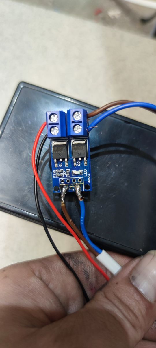

    Dodam że wystarczy mi prosty schemat by sygnałem jakim mam sterować przekaźnikiem 12v dalej sobie poradzę .

    Sygnał już odebrałem przez prosty moduł do Arduino . Dalej sobie poradzę .
    Ale może ktoś miał by jakiś pomysł dlaczego generator nie chce ożyć tak jak by nie miał taktowania jedynie co ciągle jest napięcie na wyjściu 220v do 360 v w zależności od załączonej stopnia mocy . Głowica jest sprawna podłączona prawidłowo . Obawiam się że to coś będzie z transyzrorami lecz pojęcia nie mam jakie były tam orginalne i czy ktoś dobrze dobrał zamiennik jak i czy. BCE prawidłowo jest podłączone . Na pewno były w obudowie TO-2 mam bux-48a i też inne z tej serii i różne modele ale nie o to chodzi by coś spalić a ceny coraz większe wiedz troszkę szkoda . Może jakieś pomysły bo już wiele wykorzystałem . Generator ultradźwiękowy - Sterowanie sygnałem 4,5vdc 20ma z modułem czasowym

    Moc generatora to 60w 40khz moc regulowana napięciem 110v 160v oraz 230v przez separator . Może to komuś rozjaśni umysł jeśli chodzi o to by powrócić do stanu pierwotnego z generatorem .
