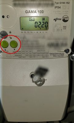

    Witam serdecznie ma pytanie odnośnie licznika jednofazowego Gama 100 G1M.152 które przyciski lewy czy prawy nacisnąć żeby sprawdzić stan zużytych kw,opis przycisków z góry dziękuję za informację pozdrawiam

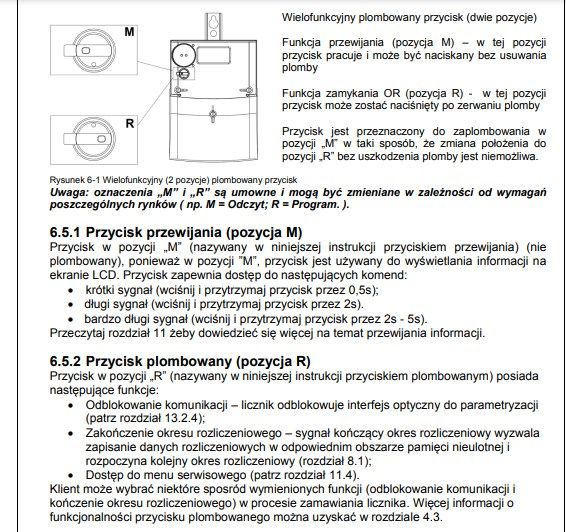

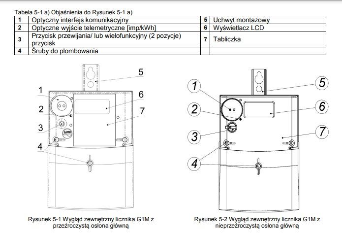

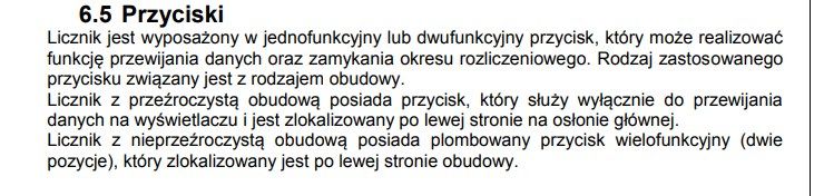

    W załączniku instrukcja obsługi. Powinna pomóc.

    Wyświetlane informacje same zmieniają się co jakiś czas.
    By odczytać stan licznika trzeba spędzić z nim trochę czasu zanim wyświetli zużycie energii.
    Wada tej metody, ekran odczytu nie jest podświetlony, trzeba czekać.
    Który przycisk wcisnąć by szybko odczytać stan?
    Niestety wyżej załączona instrukcja nie uwzględnia te dwa nie zaplombowane przyciski znajdujące się po lewej str. licznika.

    Wszystko jest w załączonej instrukcji str 12, 17 i 18.

    Bardzo mi przykro ale w instrukcji nie mowy o tych przyciskach Licznik jednofazowy gama100g1m - Jak sprawdzić bieżące zużycie kilowatów ,opis

    Z forum elektroda
