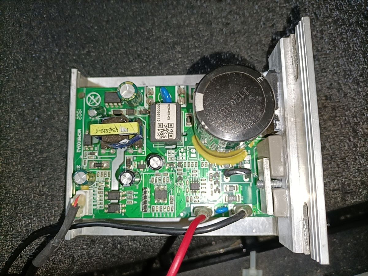

    Witam, po włączeniu bieżni model HRS T280M wyskakuje błąd E1 i mam pytanie co może być przyczyną tego błędu. Dotychczas kolega elektronik sprawdził silnik, szczotki na silniku, kondensatory itp. na kontrolerze i nie wie co dalej. Proszę o porady.

    Witam ale w tym modelu bieżni nie ma czujnika prędkości więc problem leży gdzieś indziej....

    Może ktoś posiada schemat kontrolera płyty głównej i sterowania panelu funkcyjnego wtedy było by łatwiej znaleźć przyczynę awarii....

    Witam. Rozwiazałeś problem.? Mam taka samą bieżnie i sporadycznie wyskakuje mi błąd E1. Nie wiem co to moze być.

    Witam u mnie wogol bieżnia nie startuję i po chwili wyrzuca błąd E1....i do dnia dzisiejszego nie uporałem się z problemem.pozdrawiam.

    Czy udało się naprawić usterkę? W mojej bieżni również pojawia się błąd E1. Nie posiada czujnika o którym mowa wyżej.

    Witam. Czesciej zacząłem smarować bieżnie i błaď przestał się pojawiać. Nie wiem czy to byłą przyczyna ale u mnie pomogło.

    Mi niestety w ogóle nie chce ruszyć :( nasmarowałam i cały czas wyskakuje ten błąd. Włączę i po jakiś 8 sekundach zaczyna piszczeć. W ogóle nie mogę jej załączyć żeby zaczęła chodzić.
