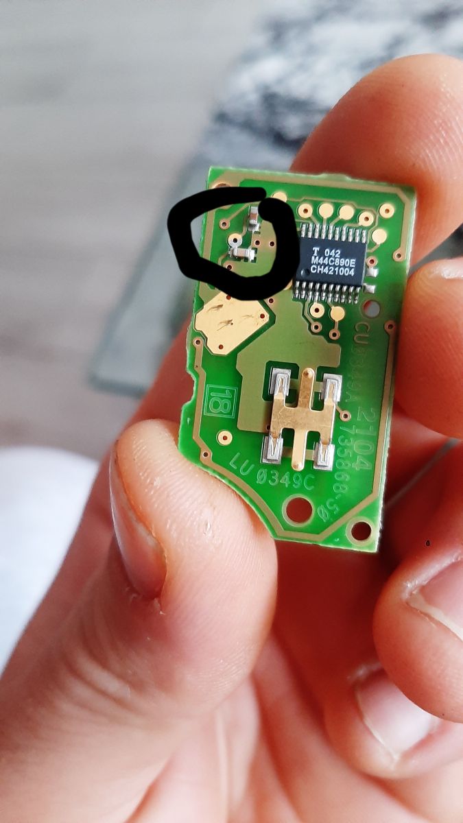

    Witam. Mam problem z zasięgiem mianowicie otwieranie i zamykanie auta jest możliwe z odległości 0.5 m I tylko od strony kierowcy. Co może być przyczyną? Baterie kupione nowe.
    Stało się to nagle czy zasięg zmniejszał się powoli ?
    Otwórz pilota i sprawdź płytkę drukowaną pod mikroskopem warsztatowm.
    Użyj testera pilotów i sprawdź poziomy sygnału pilota.
    Do testów, doprogramuj NOWY pilot i sprawdź czy jest to samo.
    Jeżeli problem nadal będzie występował, to musisz szukać przyczyny w module samochodu, wiązce przewodów, (wilgoć, korozja, ...)

    Zasieg był coraz słabszy, Teraz praktycznie funkcja tylko z włożeniem kluczyka działa.
  • #8 19962174
    patrykaniela
    Poziom 3  
    Nie wiem czy to ma wpływ ale w jednym miejscu nie ma połowy kółka w kolorze jak na całej płytce VW Touran 2005r - ograniczony zasięg pilota, działanie tylko od strony kierowcy
    Wylutować switche, umyć płytkę w myjce ultradźwiękowej
    a następnie należy przelutować całą płytkę pilota.
    Szczególnie zwróć uwagę na "przelotki" pomiędzy dwoma stronami płytki.
    Pomogłem? Kup mi kawę.
  • #10 19964206
    patrykaniela
    Poziom 3  
    To już "większą ryba" dla mnie. Odwiedzę elektryka.
