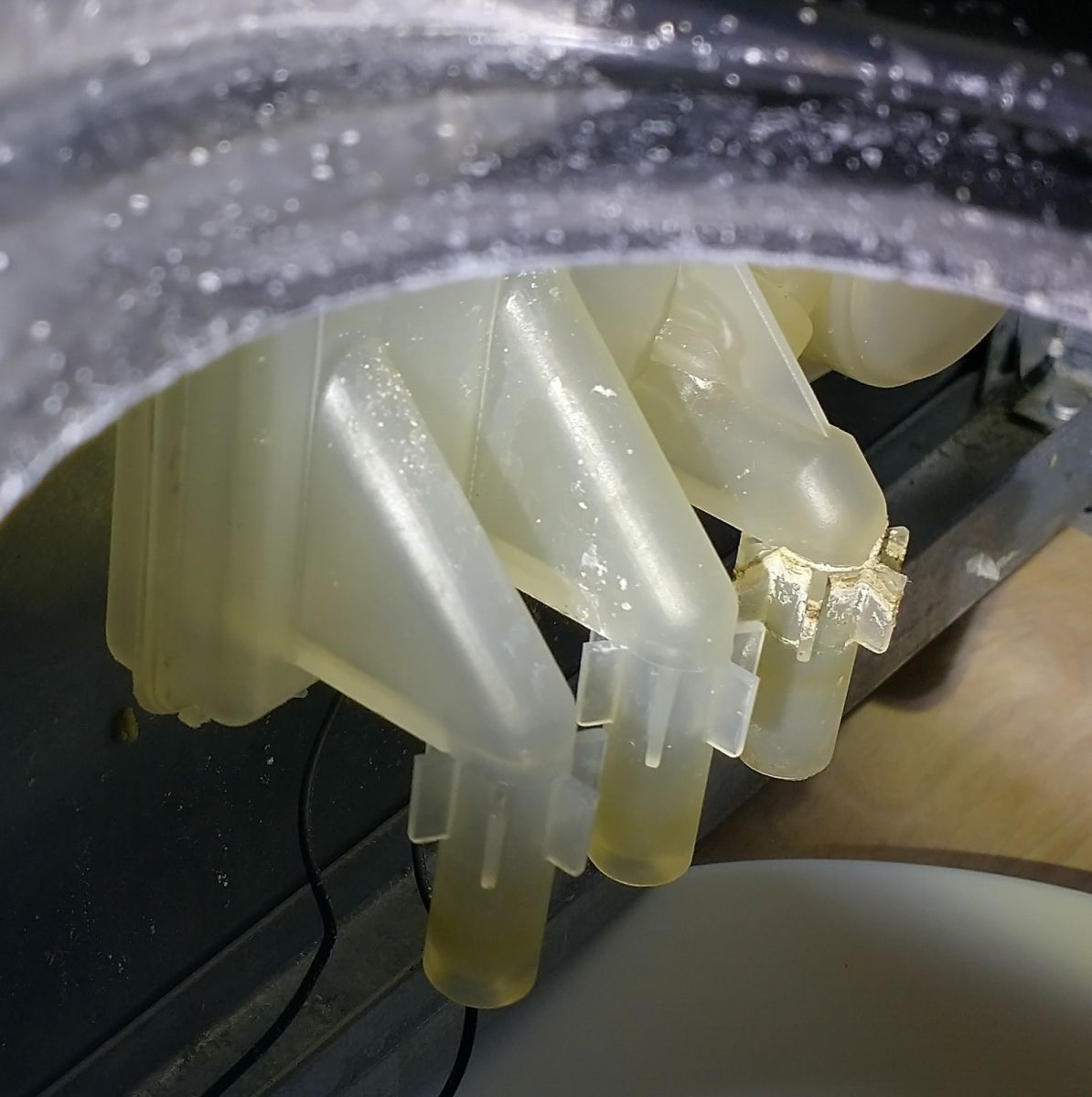

    Aktualny stan - po uruchomieniu programu zmywarka odciąga wodę, w trakcie odciągania zaczyna piszczeć. niezależnie od wybranego programu ustawia się program 6 zmysł, a dioda na start/stop miga. Reset zaproponowany w instrukcji ( przytrzymanie start/stop) nie pomaga.
    Woda jest wypompowywana w całości
    Co ciekawe po kilku dniach zmywarka już nie piszczy, ale jakikolwiek program (oprócz płukania i szybkiego) powoduje że w trakcie - chyba przy suszeniu - znowu zaczyna piszczeć :(
    Pierwszy raz problem pojawił się pod koniec programu 6 zmysł - zmywarka zaczęła piszczeć, w środku było gorąco - jakiś termostat?

    Sprawdź czy nie ma wycieków z dolnej części komory mycia.
  • #3 19961176
    serdellos
    Sprawdziłem - była woda i to sporo . Znaczy wyłącznik pływakowy uratował mi podłogę :)
    Po wkładzie do środka wytypowałem zbiornik z sóla
    Po demontażu główna uszczelka wygląda ok , trzy małe uszczelki też ok ale chyba coś jest nie halo najednym z odpływów ( 3 rurki obok siebie ) poniżej zdjęcie . Po tymi Śmigielkami były uszczelki
    Pytanie czy problem może być uszczelka czy sama rurka ?

    To trzeba poobserwować podczas pracy.

    Po nacieku widać ze coś nie gra z prawej strony i to od dość dawna o czy świadczy ten narost.

    Dodatkowo widzę jedna z uszczelek ma odkształcenia jak poniżej ( kolejność uszczelek losowa )

    Nad tą z prawej to stała woda ale czy to była wina uszczelki? ,może jest jakieś pęknięcie tego plastikowego króćca?
    Te odciski na oringu to od kontaktu z końcówkami króćca ale?
    Oczyść te króćce, gniazda i oringi, osusz, posmaruj silikonem, poskładaj , osusz papierowym ręcznikiem odczekaj z godzinę i zobacz skąd wypływa.
    Jeśli napływa z góry nad oring to plastikowy pojemnik do wymiany, bo go nie skleisz.
    Jeśli od dołu przez oring to oringi do wymiany.
