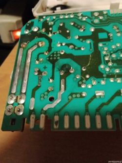

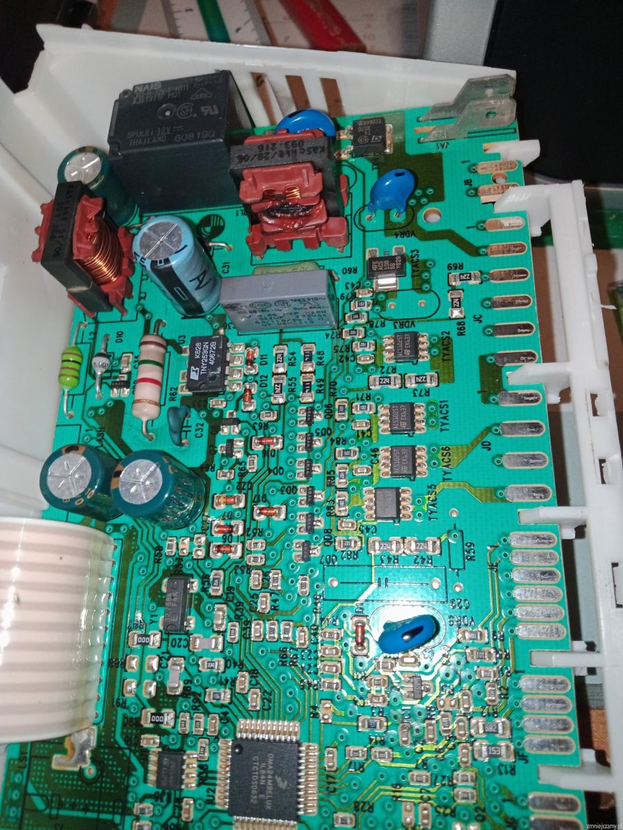

    Proszę Kolegów o radę, czy da się uratować ten sprzęt?

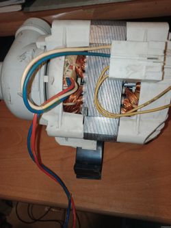

    Pierwsze objawy były takie że silnik pompy myjącej buczał w trakcie mycia i nie było ciśnienia wody na śmigła. Po rozebraniu zauważyłem, że wirnik kręci się, ale powoli Wymieniłem kondensator silnika. Podłączyłem i efekt taki sam, czyli buczenie silnika i wolne obroty wirnika. Nie zdążyłem sprawdzić uzwojeń miernikiem, ale silnik nie śmierdział ani wizualnie nie widać na uzwojeniach żadnych zmian barwy czy coś innego, z tym że poczułem spaleniznę (to co na zdjęciu).
    Czy wcześniej coś śmierdziało to nie wiem bo to zmywarka córki i nie mam z nią do czynienia na co dzień. Teraz pytanie, czy to się naprawia czy wymiana całego programatora i czy to mogło powodować dziwną pracę pompy. Czy ewentualnie padł silnik pompy i popsuł ten element programatora.
    Wymontuję silnik i z Waszą pomocą chciałbym sprawdzić czy jest dobry (jest kilka przewodów i nie wiem na których zmierzyć.
    Proszę o pomoc.
    Electrolux ESF 65010 - przepalony element programatora i czy można naprawić? Electrolux ESF 65010 - przepalony element programatora i czy można naprawić? Electrolux ESF 65010 - przepalony element programatora i czy można naprawić?
    Na których przewodach zmierzyć?
    Czerwony z niebieskim (razem) są podłączone do kondensatora, żółte są do tacho (tak to się chyba nazywa?)

    Uszkodzony element widzisz. Prawdopodobnie nic więcej. Raczej go nie dokupisz chyba, że z demobilu. Podaj oznaczenie płytki.

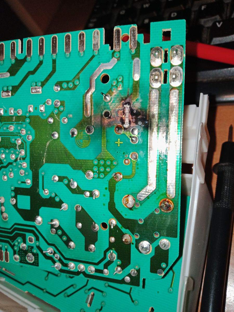

    Czerwony, dwa niebieskie i biały - nie mają przebicia do masy.
    Czerwony z niebieskim - 7Ω
    Biały z niebieskim w kostce - 30Ω
    Biały z czerwonym (kond) - 35Ω
    Biały z niebieskim (kond) - 30Ω
    Niebieski z niebieskim - 1,5Ω
    Niebieski (z kostki) z czerwonym 7Ω
    Z drugiej strony upalona ścieżka

    Dziękuję Kolego @DiZMar . Zmywarka poszła na złom. Nowy programator to cena ok. 400 zł, nie opłaca się kupować bo zmywarka swoje lata ma. Kupiona inna, używana za 250zł i na razie działa.
