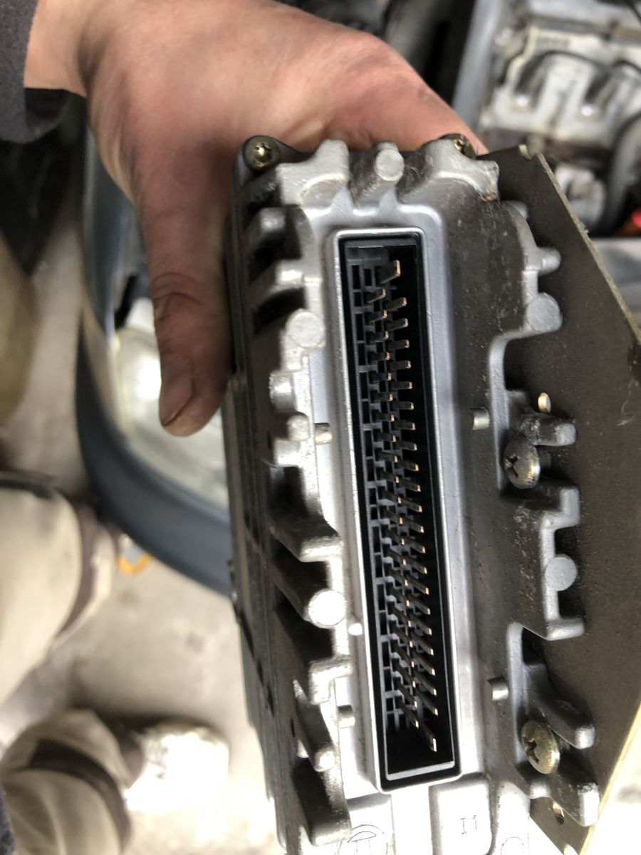

    Sterownik i tak muszę sprawdzić czy faktycznie nie pływa bo tego nie sprawdzałem a może faktycznie jakiś kabelek się przetarł czy coś innego niedobrego się z nim stało, warto przejrzeć i mieć spokojna głowę

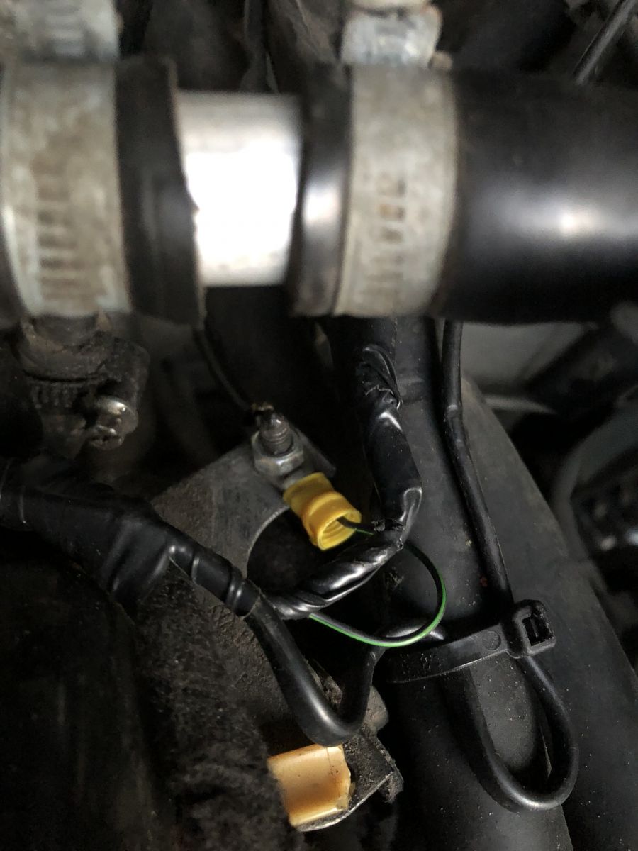

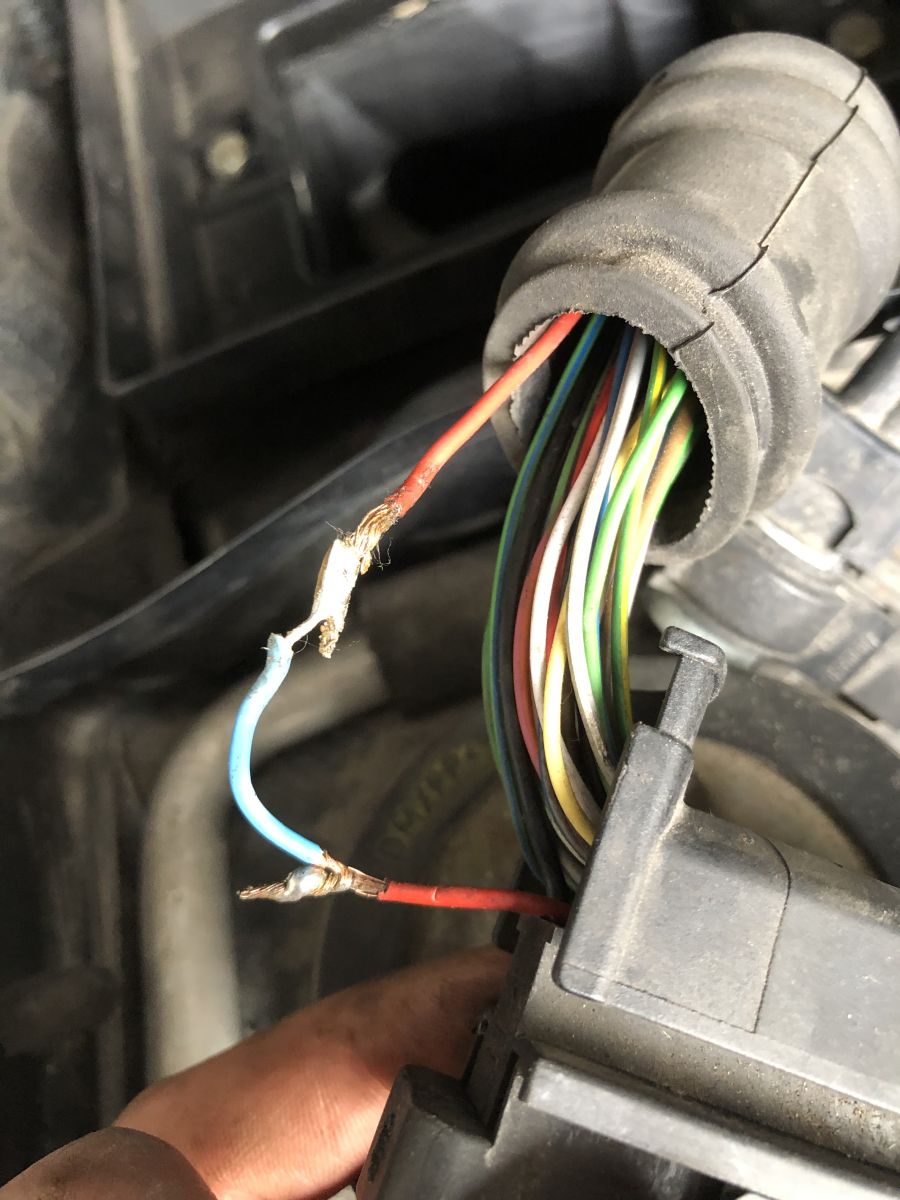

    Dziś rozebralem podszybie i widać ze „nasi tam byli” jednak po zdjęciu izolacji było poprostu rozcięte i kawałkiem kabla polutowane, postanowiłem ze skorzystam z tego i rozciąłem te dziwne łączenie i wyprowadziłem sobie odrazu kabel w przypadku gdy będę zmuszony zrobić reset na przekazniku.
    Następnym krokiem było sprawdzenie ciągłości kabli z tps (wszystko ok)
    Sprawdziłem masę i okazało się ze konektor ledwo się trzymał a samo miejsce bylo pokryte nalotem, konektor założyłem nowy i jak wyżej ktoś pisał dałem masę ze sterownika lpg pod wyżej wspomniana masę.
