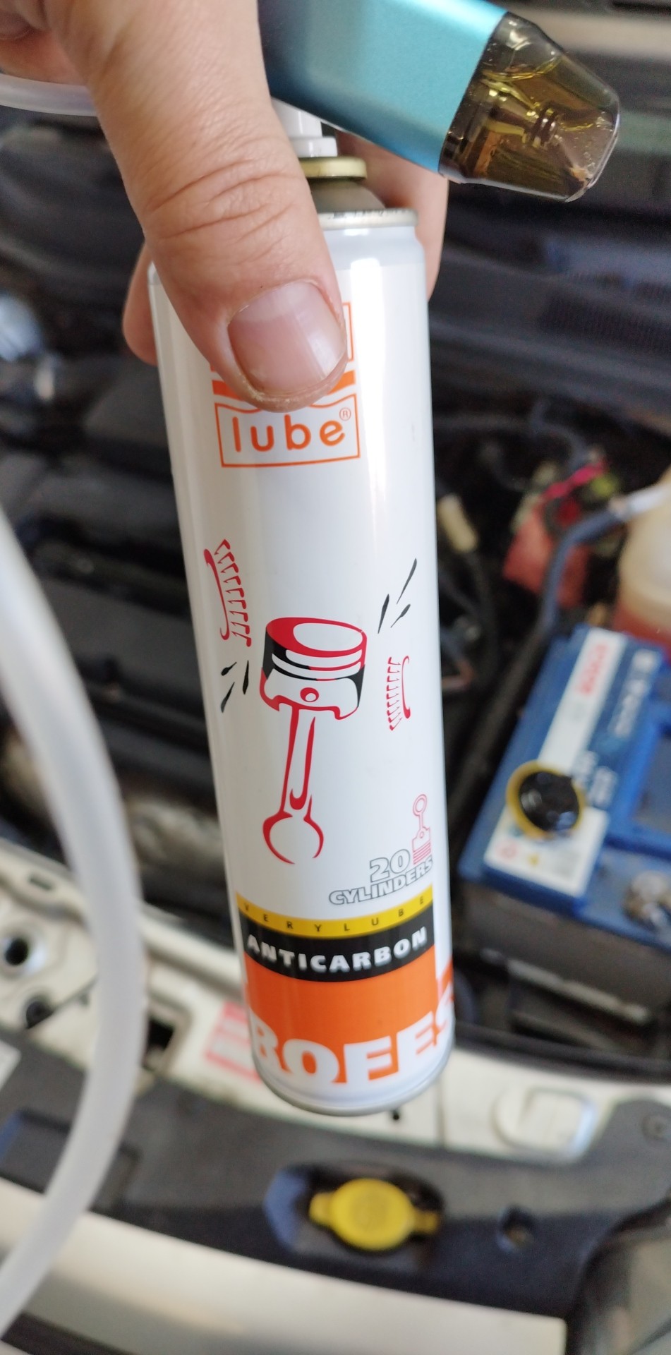

    Witam. Astra 1,6 105 kM pobiera olej, ok. 0,5 l na 1000 km. Nie kopci, nic nie stuka, silnik pięknie chodzi.
    Zastanawiam się nad płukanką Liqui Moly pro (czarna).
    Może pierścienie odblokuje, bo zaworom, uszczelniaczom raczej nie pomoże.
  • #2 19957352

    ile to ma lat ??? jak 20 to wymień uszczelniacze zaworowe bez zdejmowania głowicy - tanio i łatwo i efekt murowany.
    Płukanki to ściema - jak Ci sinik dobrze chodzi to nic nie ruszaj - jak chcesz silnik płukać to olej częściej zmieniaj np. co 6000 !!! ludzie oleju nie zmieniają na czas i potem zdziwienie że silnik od środka zawalony smołą :( ja mam auto 30 lat i silnik w środku czyściutki bo olej zmieniam co 8000 !!! lub nawet częściej !!!

    Jak dla mnie szkoda zachodu. To chyba pomaga tylko stosującym na ich przekonanie o słuszności tego. Ostatnio miałem taki silnik który brak olej w podobnych ilościach, dostał instalacje LPG i wypaliło dziurę w tłoku po 40km autostrady. Podratować pierścieniami i głowica i będzie jeszcze na chwilę.

    0,5 l na 1000 to poniżej normy producenta tego badziewia. Jeszcze można zawalczyć z uszczelnieniem trzonków zaworów, ale ten silnik tak ma i tyle .
