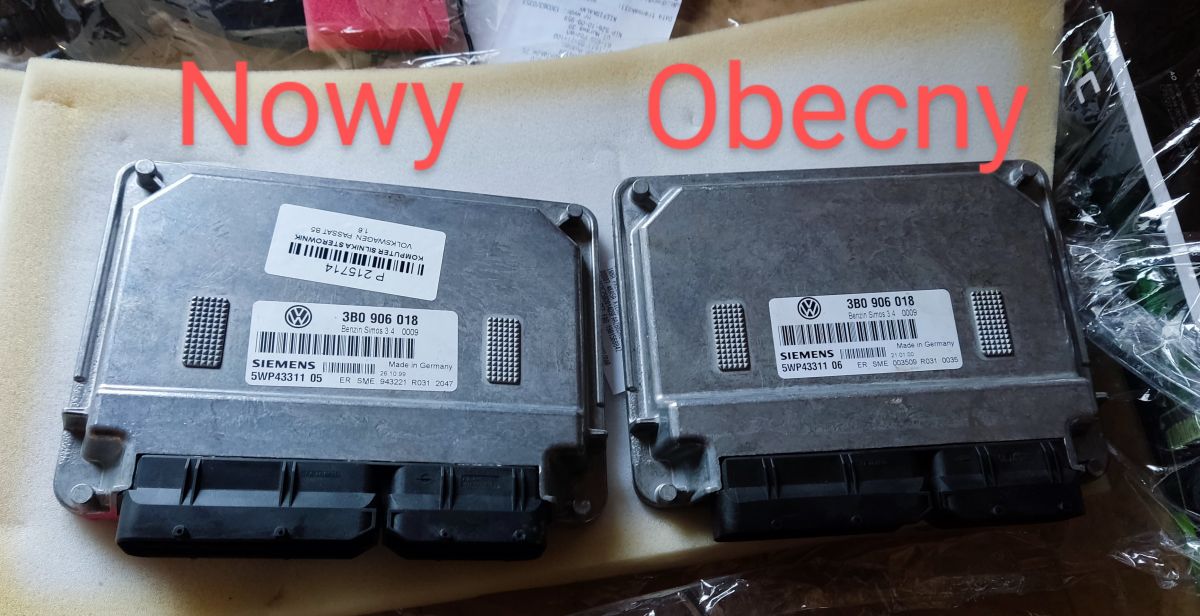

    Witam, chciałbym poprosić o pomoc w ustaleniu kolejnych kroków w wymianie sterownika silnika.
    Prawdopodobną przyczyną moich problemów z samochodem jest właśnie sterownik silnika, zdecydowałem że wymienię go "bo co mi szkodzi".... (pomysły się już skończyły).
    Zamówiłem nowy sterownik ale kompletnie zapomniałem o tym że po podmiance będzie imo blokowało rozruch silnika.
    Zastanawiam się teraz co powinienem zrobić aby uruchomić samochód na nowym sterowniku silnika... Jakie kolejne kroki wykonać.
    Czy powinienem próbować odczytać pin imo?
    Czy to prawda że w liczniku też jest ten pin imo i czy mimo odczytania imo ze sterownika silnika to licznik tego nie będzie wyłączał silnika?
    Czy może powininem wyłączyć imo? (jeszcze nie wiem jak)
    Kiedyś udało mi się zczytać i zaprogramować nowy kluczyk do auta ale na tym moje doświadczenia się kończą. Czy mógłby mi ktoś doradzić?
    moje auto to VW Passat B5 1.6 101KM LPG 2000

    Potrzebujesz pin że swojego auta,możesz to poczytać z zegarów lub ecu silnika. Potrzebny też pin z nowego (używanego) ecu.
    Procedurę adaptacji znajdziesz tu
    http://wiki.ross-tech.com/wiki/index.php/Immobilizer.

    Podaj oznaczenia sterownika silnika

    VW Passat B5 1.6 101KM LPG 2000: Kolejne kroki po wymianie sterownika silnika

    Jak chcesz to mogę immo wyłączyć lub zrobić kopie ze starego. musisz do mnie wysłać

    Dzięki za podpowiedzi, temat został rozwiązany w taki sposób że skopiowana została pamięć sterownika
