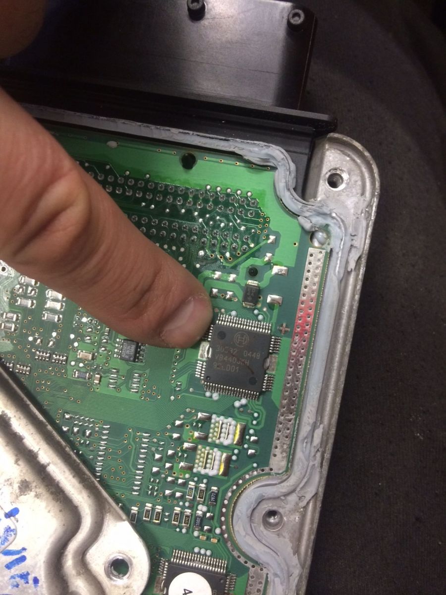

    Iveco Daily III, 2005r. silnik 3.0 HPT 166KM.
    Szukam "części" ze sterownika EDC ze zdjęcia. Elektronik stwierdził, że jest uszkodzony, ale nie miał na przelutowanie. Nie wiem jak się nazywa.
    Objawy
    Silnik nie odpala. Miga czerwona kontrolka wtrysku od razu po przekręceniu kluczyka. CDIF wyświetla błąd regulatora ciśnienia paliwa (zwarcie do plusa) P0053.
    Regulator podmieniany (nic nie dało) i wiązka prześwietlona i sprawdzona pod obciążeniem od wtyczki do sterownika (jest OK). Więc zostało uszkodzenie sterownika.

    potrzebujesz nowy ten driver, bo pod nim jest taki thermopad, że demontażbez uszkodzenia graniczy z cudem.

    Dziękuję za zainteresowanie. Ten element jest do wymiany bo podobno jest uszkodzony. Jak wiesz gdzie kupić to daj znać. Po powiększeniu zdjęcia widać numery.
    #4 19960465
    damdam
    Poziom 34  
    Możesz kupić na Codecard.lt , mają na stanie.
