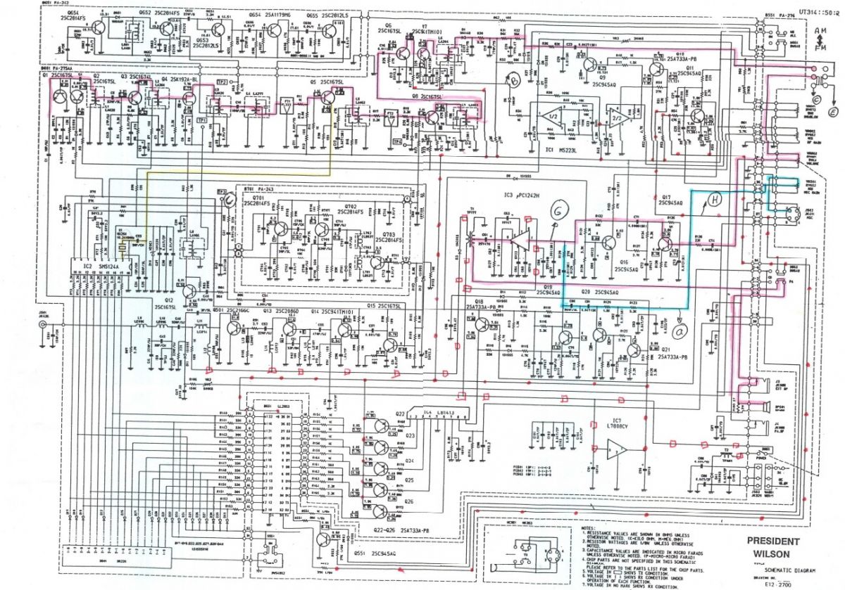

Proszę o pomoc z w/w radyjkiem, płyta gł. PA-275AG. Radio nadaje bardzo ładnie, ale odbiór mimo że wyraźny to bardzo cichy, sprawdziłem napięcie na wyjściu filtra FT2 niestety brak. I tutaj zaczynają się schody gdyż podstawiłem dwa inne filtry i nadal napięcie się nie pojawiło.
Zgodnie z tą instrukcją ( jest w załączniku )zacząłem sprawdzać po kolei:
VCO
p. TP3
Rx - 40ch - 4.50v / Tx - 40ch - 4.52v
Rx - 1ch - 3.14v / Tx - 1ch - 3.52v
p. Tp4
Podpięty oscyloskop wykazuje "pływające" miliwolty bez reakcji na zmianę kanału.
Sprawdziłem tranzystory Q5 i Q8 wyglądają na sprawne"
Q5
Rx E - 1.25v C - 7.65v B - 0.55v
Tx identycznie jak przy Rx
Q8
Rx E - 1.51v C - 7.93v B - 0.82v
Sprawdziłem tranzystory od Q1 do Q8 ( testerem elementów (od kumpla)) i każdy wyszedł jako sprawny, dioda D2 sprawdzona i sprawna. Wszystkie "elektrolity" wymienione ( radio leżało zapomniane x czasu więc od tego zacząłem gdyż było parę "napuchniętych" ) Proszę o pomoc bo coś mi umyka i nie wiem co, wynika to zapewne z braku praktyki ( inny fach niż elektronika).

- Po podaniu z generatora ( taki ryżowy ale radę daje
) na częstotliwości 27.180Mhz zmodulowanego w AM sygnału 1Khz tor odbiorczy stroi się normalnie tzn. ( wszystkie cewki reagują na zmianę położenia rdzenia i finalnie można by pomyśleć że jest ok, jednak odbiór do i nadal jest cichy. Test odbioru z drugim radyjkiem...
Edit1:
Witam ponownie, napięcie na wyjściu filtra mam 0.6v ( nie zauważyłem oberwanej ścieżki przy rezystorze zaraz za filtrem... ). Co nie zmienia faktu że odbiór się nie poprawił. Tak pomyślałem ( nie wiem czy ma to sens), aby podawać sygnał z generatora, zaczynając od wzmacniacza m.cz przez wszystkie stopnie toru odbiorczego i obserwować gdzie będzie najciszej. Tylko jaką amplitudę sygnału ustawić na poszczególnych stopniach aby to miało sens? Może któryś z kolegów podpowie?
