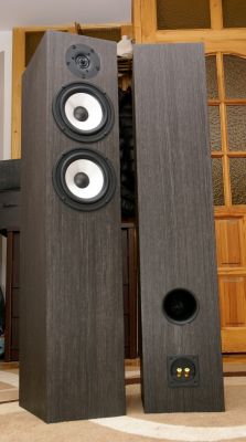

    Kolejny projekt bazujący na sprawdzonych założeniach. Konstrukcja 2.5D, bass reflex oparta na dobrych, niedrogich W.18.200.8.FGX oraz Vifa XT25BG60. Ten pierwszy głośnik ma membranę stożkową z włókna szklanego, metalowy kosz, pierścień faradaya oraz solidny napęd. Bardzo ładnie gra średnicę oraz niski miękki, obfity bas.
    Tweeter to dla mnie nowość, konstrukcja pierścieniowa z korektorem fazy. Głośnik ten nie ma kopułki ale właściwie samo, przerośnięte, podwójne zawieszenie cewki. Idea jest taka, kopułka w rzeczy samej jej czubek, jest przyczyną wszelkiego zła. Niektóre głośniki mają ten szczyt kopułki zasłonięty, w innych jest on przymocowany do chassis głośnika. VXT25BG w ogóle nie ma kopułki. Uzupełnię, że użyłem chińskiej, a nie duńskiej wersji tego tweetera (w sumie to jest to samo a 100PLN od sztuki zostaje w kieszeni). Sam głośnik jest bardzo neutralny, pozbawiony zabarwienia charakterystycznego dla miękkich jak i metalowych kopułek.
    Kolumna zbudowana jest ze wspólną przestrzenią dla wszystkich głośników, dolna przegroda zamontowana jest poprzecznie w celu „złamania” fali stojącej.
    Kolumny 2.5D na głośnikach STX i Vifa model 2022
    Tweeter jest zbliżony możliwie blisko woofera. Dodatkowo jest on wyrównany do płaszczyzny przedniej ścianki. Rysunek techniczny w załączniku. Tunel bass reflex powinien mieć około 7cm średnicy wylotu i z 18 – 19cm długości.
    Całe wnętrze należy wykleić matą gumowo-filcową. Dodatkowo na pochyła dolną i górną przegrodę 2-3cm gąbki.
    Trzy przegrody wewnątrz z otworami (kratki). Przegroda poprzeczna lita.

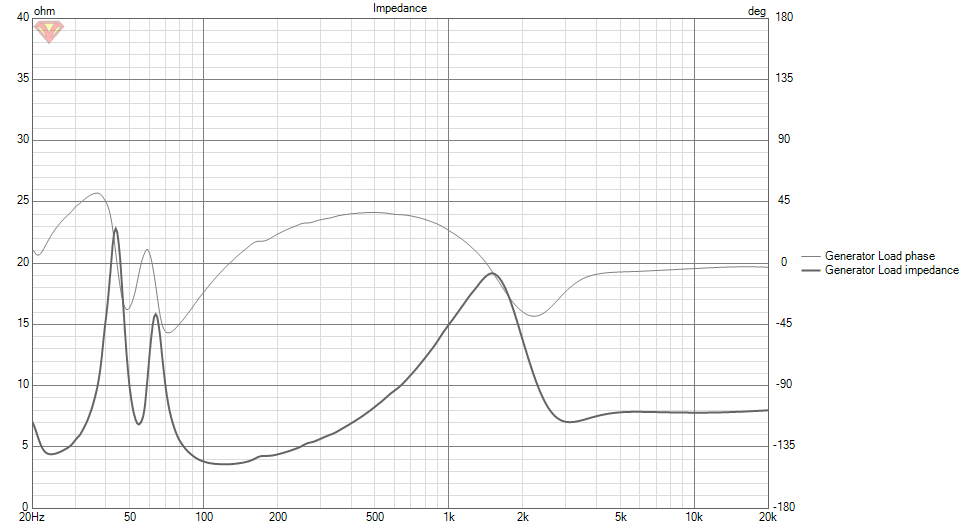

    Przeliczony przez komputer przebieg impedancji w funkcji częstotliwość:
    Minimum impedancji w okolicach 4 ohm. Widać że tunel bass reflex można by trochę wydłużyć i zejść niżej ze strojeniem obudowy.

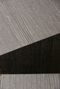

    Bardzo ciekawy projekt.
    Masz fotki z budowy?
    Jaki to fornir i jak go kleiłeś, na vicol i żelazko?
  • #5
    pawelcb33
    Level 24  
    Też jestem ciekaw oposu wykończenia samej obudowy bo wyszło rewelacyjnie
