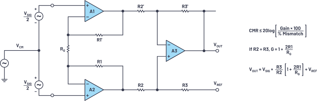

Rys.2. Klasyczny wzmacniacz pomiarowy z trzech op-ampów.
W przypadku wzmacniacza pomiarowego sprzężenie jest już zapewnione wewnętrznie, więc dodawanie zewnętrznych elementów powoduje powstanie błędów wzmocnienia. Typowy sposób na zestawienie wzmacniacza pomiarowego pokazano na rysunku 2.
Warto zwrócić uwagę na fakt, że każdy ze składowych wzmacniaczy operacyjnych układu (rysunek 2), ma swoją pętlę sprzężenia zwrotnego. Zaczynamy projektowanie od standardowego układu z ujemnym sprzężeniem zwrotnym (patrz rysunek 3) ze wzmacniaczem pomiarowym G z założonym wzmocnieniem równym 10. Co oznacza współczynnik sprzężenia zwrotnego równy 0,1. Następnie wybieramy wzmacniacz pomiarowy o wzmocnieniu 100. Wykorzystując równanie 1, wyznaczyć można sprzężenie zwrotne wynoszące 9,09, co przekłada się na błąd równy niemalże 10%. Tak więc — wykorzystanie trójkącika wzmacniacza pomiarowego w miejsce op-ampa, a co a tym idzie, dodawanie zewnętrznego sprzężenia zwrotnego nie ma tutaj sensu.
