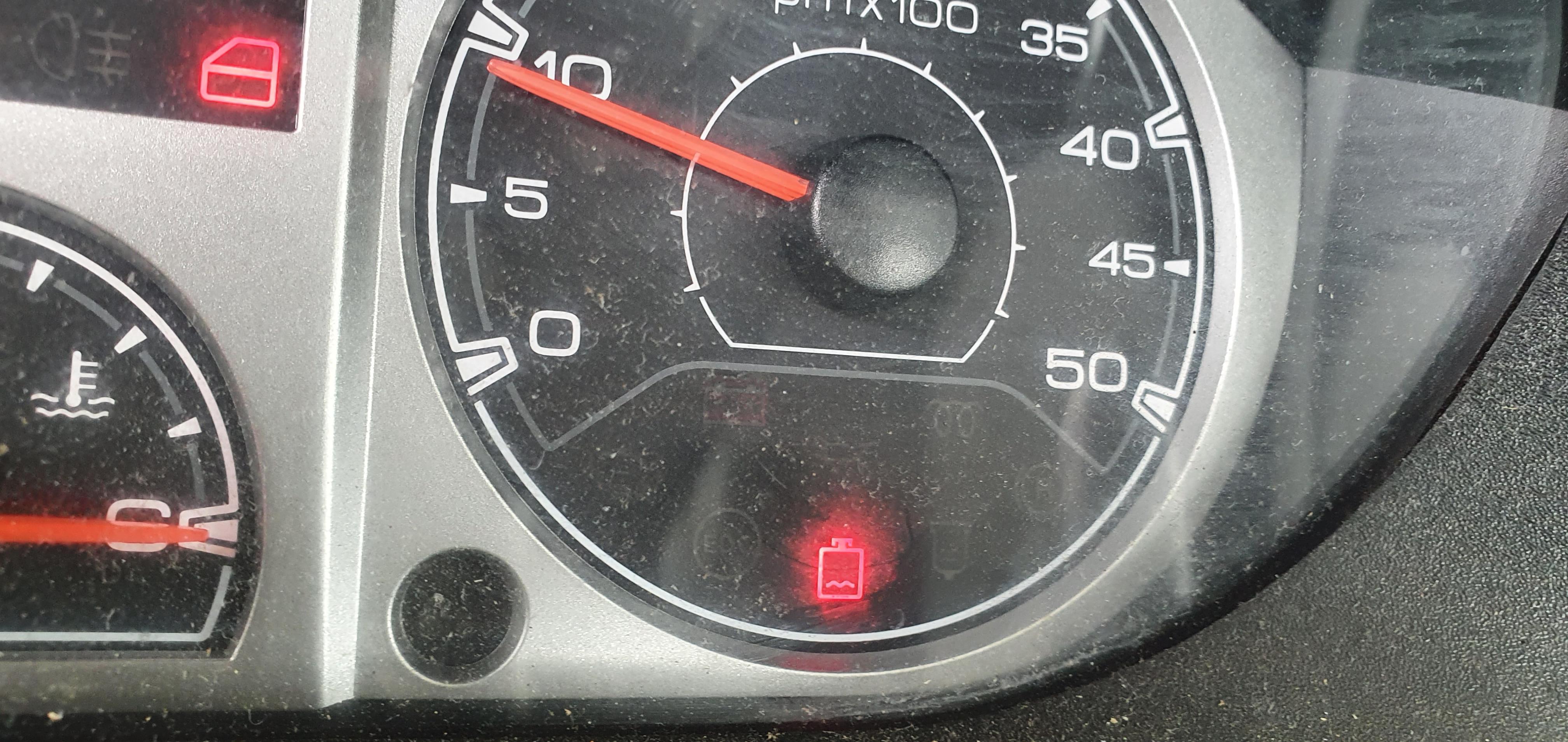

#1 19960009 02 Kwi 2022 11:54 tommekg tommekg Poziom 3 #1 19960009 02 Kwi 2022 11:54 Witam zapala mi się kontrolka płynu chłodniczego ale w dziwny sposób bo na postoju ona gaśnie a jak jadę to się świeci. Czy to wina czujnika ? Załączniki: 20220402_112736.jpg Download (927.24 KB)
#2 19960725 02 Kwi 2022 19:53 decybel91 decybel91 Poziom 42 Pomocny post? (0) #2 19960725 02 Kwi 2022 19:53 To kontrolka poziomu płynu chłodzącego.
#3 19960727 02 Kwi 2022 19:54 tommekg tommekg Poziom 3 Autor tematu Pomocny post? (0) #3 19960727 02 Kwi 2022 19:54 decybel91 napisał: To kontrolka poziomu płynu chłodzącego. To ja wiem
#4 19960731 02 Kwi 2022 19:55 decybel91 decybel91 Poziom 42 Pomocny post? (0) #4 19960731 02 Kwi 2022 19:55 To dolej płynu a jak poziom ok to trzeba wymienić zbiornik wyrównawczy. Tylko orginalny Iveco. Zamiennik thermotec nie działa.
#5 19960741 02 Kwi 2022 20:02 tommekg tommekg Poziom 3 Autor tematu Pomocny post? (0) #5 19960741 02 Kwi 2022 20:02 decybel91 napisał: To dolej płynu a jak poziom ok to trzeba wymienić zbiornik wyrównawczy. Tylko orginalny Iveco. Zamiennik thermotec nie działa.[/quote Stan jest ok zbiornik nie dziurawy
#6 19961225 03 Kwi 2022 07:43 decybel91 decybel91 Poziom 42 Pomocny post? (+1) #6 19961225 03 Kwi 2022 07:43 Ale czujnik w nim jest uszkodzony.
