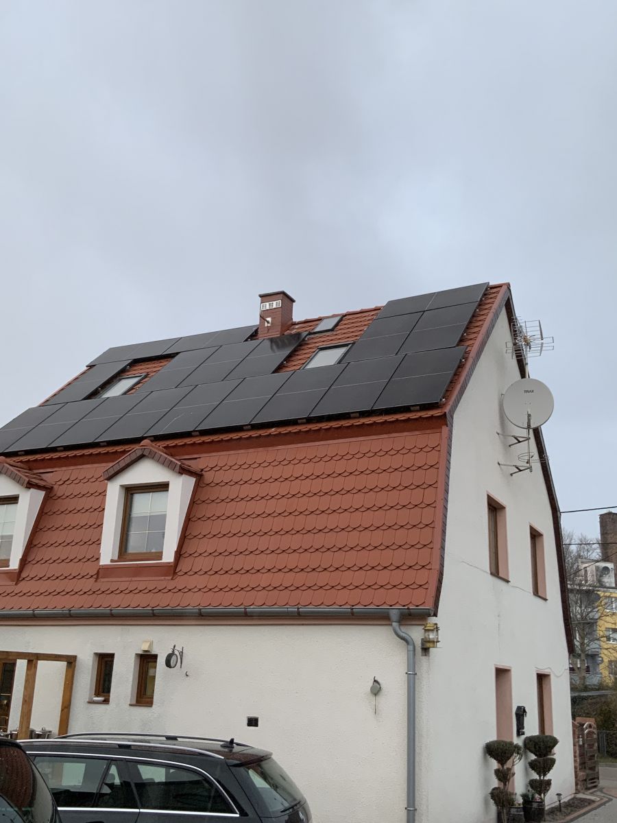

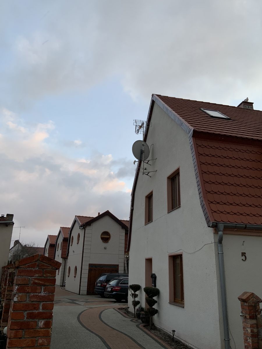

    Posiadam kino domowe: Samsung - HT-J4550 i przymierzam się do kupna anteny radiowej FM ze wzmacniaczem i oczywiście zewnętrznej oraz dookólnej, żeby odbierać stacje radiowe z różnych kierunków.
    Mieszkam w Łebie i zależy mi na dobrym odbiorze nadajników z okolicy, przede wszystkim z mojej okolicy, w tym wypadku akurat z Lęborka jak: RMF MAXXX - 102.9, RMF FM - 103.4 RadioZET - 96.6
    oraz niektórych z trójmiasta jak np. Radio Plus 101.7 w czystym RDS
    Chciałbym też spróbować odebrać radio ESKA z Gdyni na 90.7 i VOX FM 105.6
    Wiem, że raczej nie jest to akurat możliwe z powodu znacznej odległości i mocą nadajnika, ale czasem w okolicach Łeby w samochodzie odbiór VOX FM I ESKI się pojawia ale znikomy.
    Znalazłem taką antenę: Antena radiowa Dipol 1 RUZ B PM FM ze wzmacniaczem AP-FM
    Moje pytania:
    1) Czy byłby możliwy odbiór stacji ze słabszych nadajników jak: Eska z Gdyni czy VOX FM za pomocą tej anteny dookólnej podanej w linku?
    2) Chciałbym poprosić o opinię tej anteny lub zaproponowanie innej, jeżeli taka byłaby zła
    3) Czy w takim miejscu umieszczenia anteny odbiór byłby dobry? Czy lepiej spróbować zamieścić na sam dach? - zdjęcie przesyłam w załączniku:
    https://obrazki.elektroda.pl/3914626300_1648921281.jpg
    https://obrazki.elektroda.pl/1876613200_1648921280.jpg
    Jestem tutaj nowym użytkownikiem, więc jeżeli zle wybrałem temat lub o czymś zle pisze - to przepraszam, nie mam też dużej wiedzy na ten temat :D

    Najlepszym wzmacniaczem jest (prawidłowa) antena.
    Dla dalszych stacji wyłącznie kierunkowa, jakaś forma anteny Yagi (z całą pewnością są), ew logarytmiczno-periodyczna LPDA (nie wiem czy są na zakres radiowy, to pasmo jest jednak względnie wąskie, a to projekty szerokopasmowe)
    Dookólna ze wzmacniaczem będzie wzmacniać cały śmietnik, który struktura anteny odbierze.
    Yagi trzyelementowa da PRAWDZIWY zysk 6-8 dB, a to już jest interesujaca liczba (prawdziwy tj wzmocni sygnał pożądany, a nie wzmocni śmietnika)
    Jasne jest, że masz powody się krzywić na kierunkową, ale jak się chce to kłopoty są do pokonania.
    Tyle porad "na odległość" - nie znam tego terenu.

    Potrzebujesz 2 anteny. jedna w polaryzacji pionowej, druga w poziomej, bo tak nadają interesujące cię stacje.
    O ile przypadku stacji silnej i blisko to nie duży kłopot, to w przypadku stacji dalej różnica polaryzacji sygnału to prawie 30dB straty.

    @SP5IT 2 anteny? A nie może być jedna, która spełnia polaryzację poziomą jak i pionową?

    Nic nie ma za darmo. Hipotetycznie gdybając, można by powiesić skośnie, obie polaryzacje poniosą straty, ale mniejsze niz 30 dB. Idąc dalej tym tokiem myślenia, kłębek drutu rzucony na szafę - tylko to niczego tak naprawdę nie załatwia.
    Istnieją, np porządne anteny dwypoloaryzacyjne np w krótkofalarstwie, to de facto dwie anteny (wiec koszt jak za dwie) sprzężone ze specjalną modlitwą, aby strata byłą jak najmniejsza (kilka dB)
