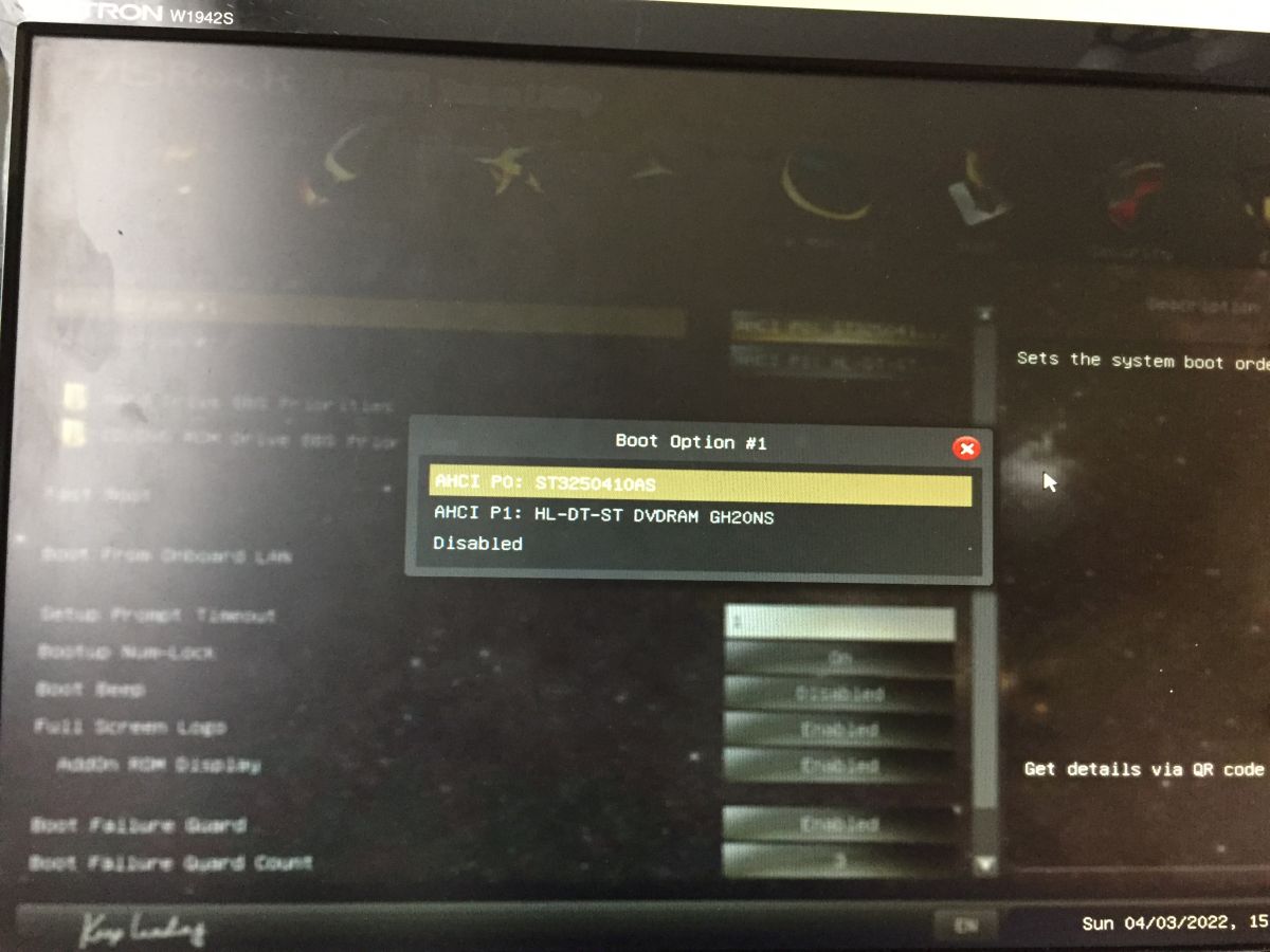

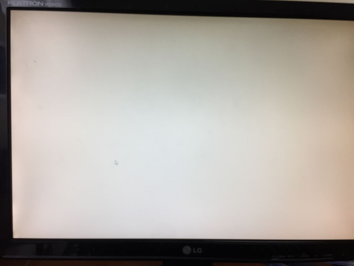

    Spoiler:
    W tym momencie nawet nie jestem w stanie włączyć komputera kiedy dysk jest podłączony. Kiedy podpinam dysk od razu wyskakuje biały ekran. Jakąś godzinę temu kiedy jeszcze dało się go włączyć z potwornym dyskiem, w menadżerze dysków nie było widać mojego dysku zewnetrznego, w biosie również. Było widać tylko partycję C

    viayner
    skoro dysk wywoluje taki blad to cos nie tak jest z jego adapterem USB, jezeli bylby uszkodzony dysk to powinien zglosci sie jego kontroler (jako urzadzenie USB) w zadnym wypadku nie moze powodowac zawieszen systemu.
    Czy da sie ten dysk rozebrac?
