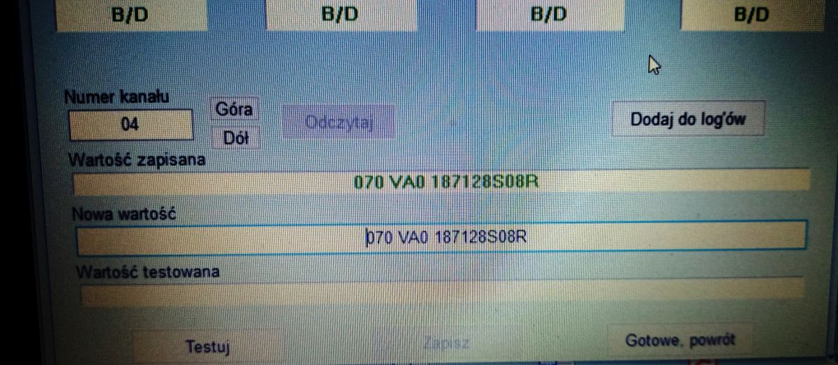

    No więc jeżeli w aucie jest zamontowany moduł kontroli akumulatora (a nie jest to ten "dinks" zamontowany na klemie akumulatora - to tylko czujnik) to wydaje mi się, że właśnie tam powinieneś szukać bliższych informacji. U mnie moduł sygnalizuje w czasie pracy silnika napięcie ok. 14,7 wolta, a pomiar bezpośredni woltomierzem ok. 14,8. Chociaż w przypadku czynnej kontroli akumulatora którą sprawuje moduł baterii to napięcie może się zmieniać zależnie od warunków rzeczywistych w danym momencie. Nie wiem, na czym polegało "kodowanie akumulatora" przez sprzedawcę, ale jakoś nie wydaje mi się, żeby obejmowało zmianę typu akumulatora ze zwykłego na AGM. U mnie, przy podanym napięciu ładowania akumulator wykazuje 100% sprawności - przed chwilą pomierzyłem z ciekawości testerem baterii. Napięcie utrzymujące się poniżej 14 woltów w czasie pracy silnika jest zdecydowanie za niskie. Weź pod uwagę, że może coś "doi" akumulator na postoju. Przy częściowo rozładowanym akumulatorze napięcie ładowania jest niższe - do momentu gdy akumulator się podładuje.

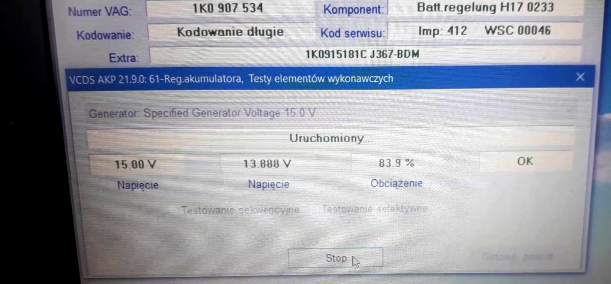

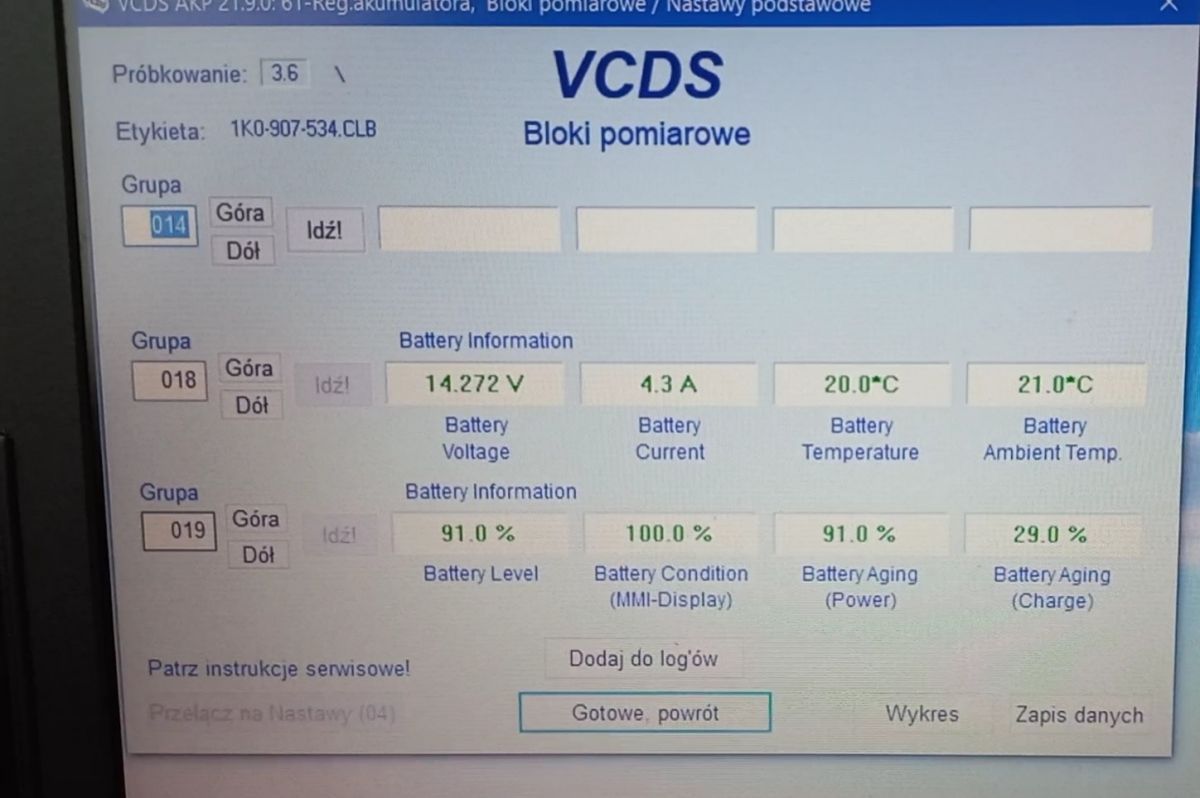

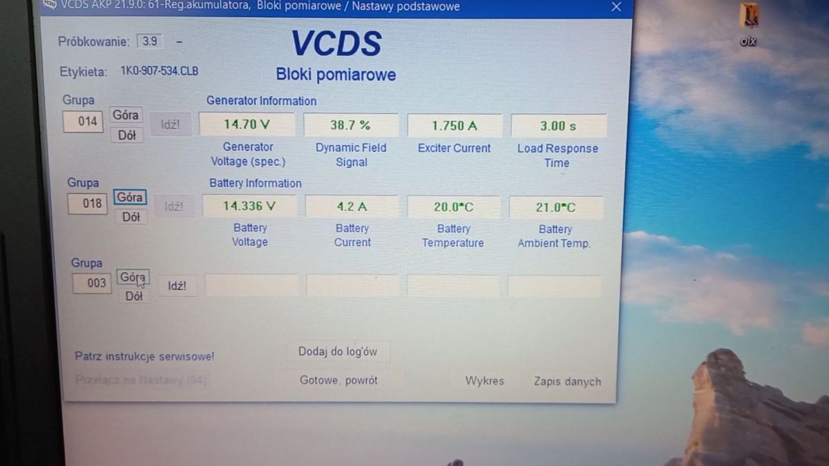

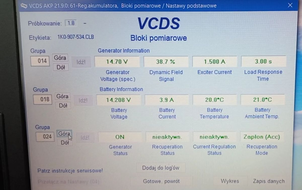

    Odnośnie zdjęć - obciążenie alternatora na poziomie 84% może właśnie być spowodowane ucieczką prądu na postoju i sugerowałbym właśnie pomiar tego parametru - dla wykluczenia jednej z przyczyn wspomnianych kłopotów.

    Co było przyczyną nie wiem... przeczyściłem jeszcze raz wszystkie punkty masowe + wszystkie gniazda bezpiecznikowe pod maską oraz w środku . Udałem się ponowne na kodowanie akumulatora do sprzedawcy , zakodował przyrządem Bannera , zrobił test aku : 12,6V 750A oraz ładowanie : 14,50-14,80V i po skasowaniu błędu kilka tygodni temu czysto , zero błędów . Auto pracuje normalnie , nie przechodzi w tryb serwisowy .
    Dziwi mnie tylko ze sprawdzając poziom naładowania w VCDS program pokazuje : 82% .
