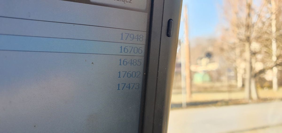

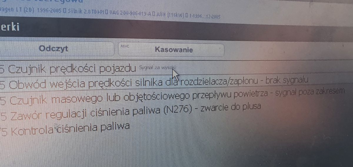

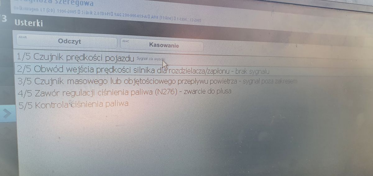

Kody błędów z programu CDIF/3
17948
16706
16485
17602
17473
