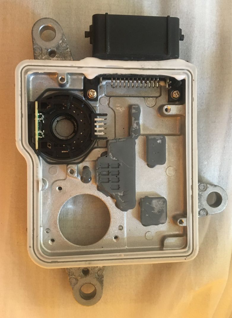

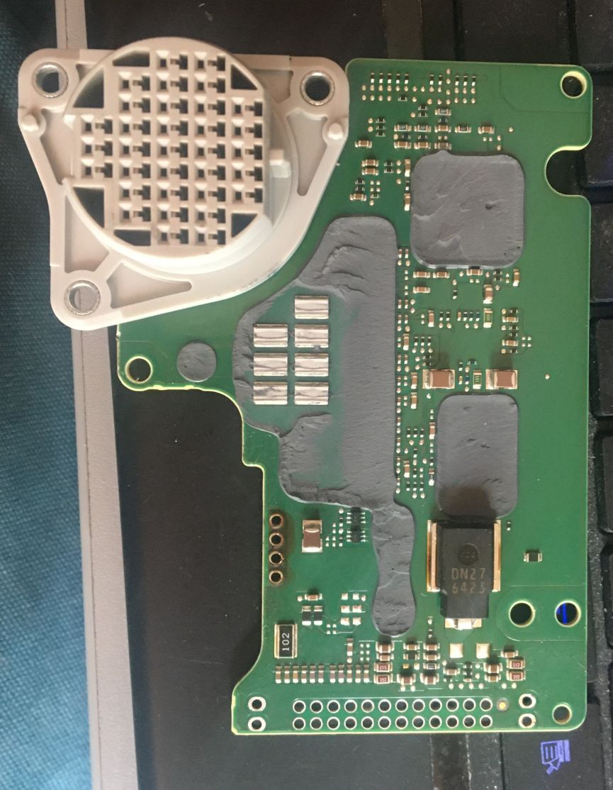

    Po podłączeniu sterownika pali się bezpiecznik nr 55.. VOLVO XC90 II 2016 - sterownik skrzyni 313280617 - zwarcie na zasilaniu VOLVO XC90 II 2016 - sterownik skrzyni 313280617 - zwarcie na zasilaniu VOLVO XC90 II 2016 - sterownik skrzyni 313280617 - zwarcie na zasilaniu
    Uszkodzona jest wielka dioda od dołu płytki.

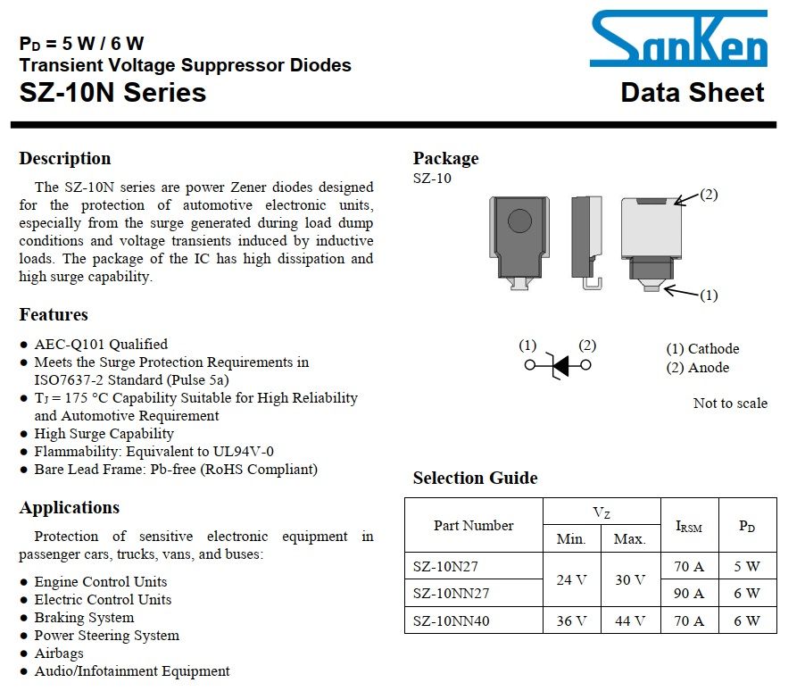

    Dioda to SZ-10NN27 SANKEN ELECTRIC oznakowanie D27
    UWAGA: gniazdo jest przykręcone do obudowy i śruba zakryta płytką.
    Po zdjęciu pokrywy trzeba odessać otwory konektora oraz czujnika położenia.
    Może się komuś przyda ?
    Wygląda , że do adaptacji używanego sterownika trzeba przerzucić NEC-a w obudowie BGA lub zaprogramować go przez złącze stykowe.
    Podobno w serwisie VOLVO odmawiają zaprogramowania sterownika używki, a nówka z programowaniem to około 6tys PLN.
    Ta dioda to tzw transil, pełni funkcję zabezpieczenia przed zbyt wysokim napięciem zasilania. Najczęściej uszkadzają się przy próbach rozruchu z kiepskich prostowników rozruchowych. Na 99% reszta elektroniki jest sprawna, wylutuj ten transil i podłącz do skrzyni. Oczywiście ze sprawnym akumulatorem. Powinno wszystko działać.
    Koszt naprawy/wymiany tego transila nie powinien przekroczyć 100-200zł.

    eurotips napisał:
    Można to łatwo sprawdzić podłaczając skrzynię bez tego elementu na płytce
    O to mi właśnie chodziło. Dodatkowo uściślijmy, nie musi być to identyczny transil. Wystarczy jakikolwiek inny o odpowiednio wysokim prądzie oraz odpowiednim napięciu. Tu mnie trochę dziwi użycie wersji 24-30V w instalacji 12V, przeważnie są stosowane na około 16V a w ciężarowych 31V (piszę z doświadczenia).

    adamk101
    Pozyskałem dzisiaj diodę U5ZA27C z innego SIEMENS-a uszkodzonego sterownika silnika.
    Biegi zaczęły działać , kręci rozrusznik, ale silnik nie odpala.
    Z uszkodzeniem diody z wątku jest powiązane trwałe zgaśnięcie wyświetlacza centralnego (przedtem był sprawny).
    Po przeprowadzeniu dochodzenia sprawcą , jak ktoś już napisał, okazuje się chiński ładowarko/starter do samochodu.
    Zakres strat nie jest do końca znany, ale jest drobny krok do przodu...
