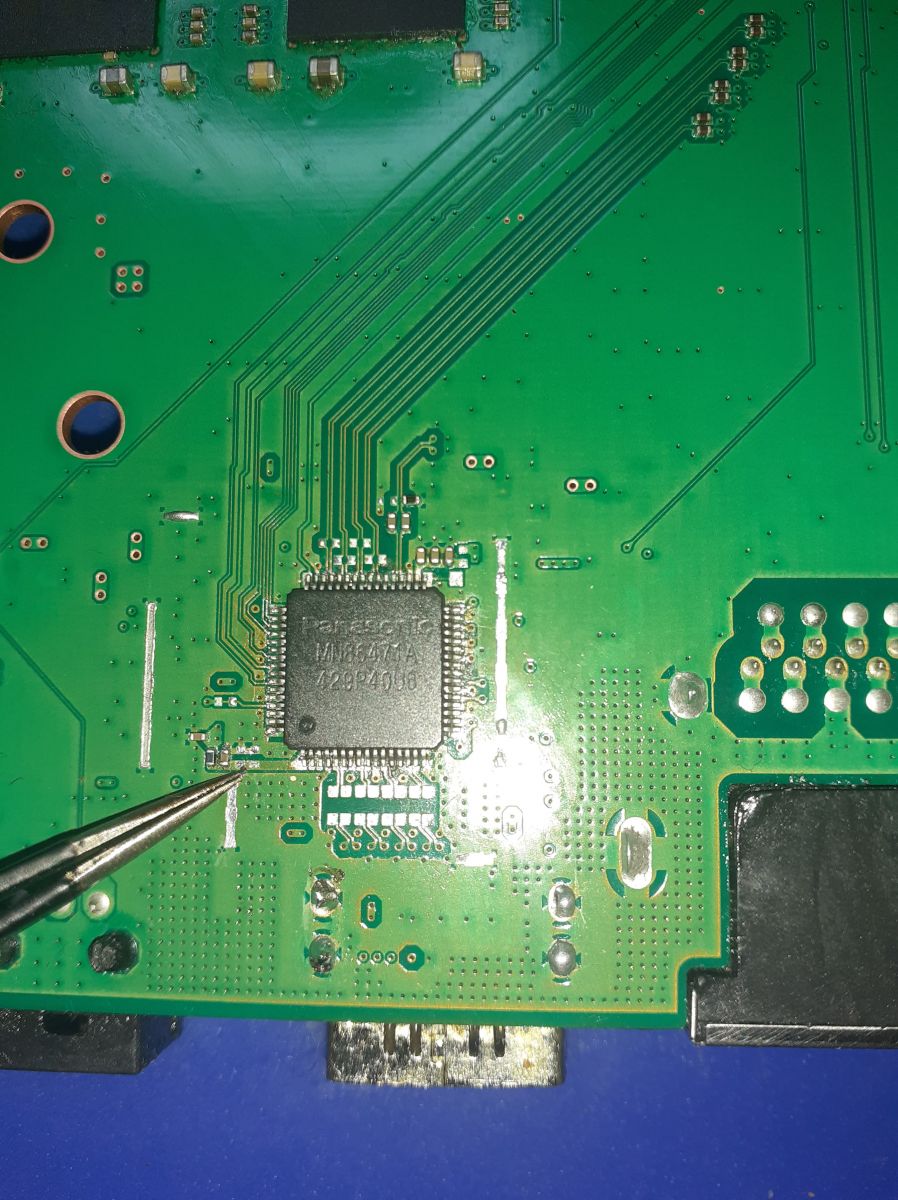

    brzezik12
    Witam jak na załączonym obrazku podczas wymiany układu w PS4 przez moją nieuwagę, straciłem dwa kondensatory . Jak ktoś dysponuje wartością tych kondensatorów będę wdzięczny. Wartości kondensatorów do wymiany w konsoli PS4 po uszkodzeniu układu MN86741A

    JayRo
    Poziom 37  
    Jak masz czym to zmierz pojemność tego jednego z trzech, który się tam ostał. Są połączone równolegle, więc ich pojemności są pewnie takie same.

    JayRo
    Poziom 37  
    Najlepiej jest zmierzyć po wylutowaniu z układu, dla pewności.

    brzezik12
    Oczywiście tak zrobiłem dlatego dziwi mnie że po wylutowywaniu pokazał, taką dziwną wartość , wstawie przybliżone wartości i powinno być ok byle w nf .
    A podpinając się pod temat nad układem powinna być przylutowana blaszka, której tu jest i moje pytanie , czy ta blaszka to tylko obudowa czy odpowiada za odprowadzanie ciepła ?????/

    JayRo
    Poziom 37  
    To osłona przeciwzakłóceniowa.
