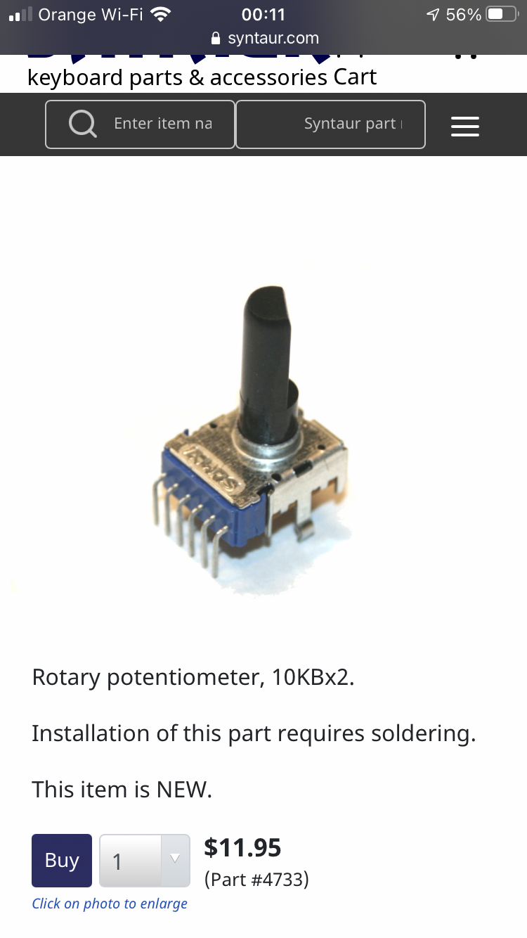

    Witam, szukam takiego cudaka, bardzo ciężko znaleźć informacje na jego temat a jeszcze ciężej sztuki na stanie, wie ktoś gdzie dostanę coś takiego w Polsce? Ewentualnie zamiennik który wejdzie do jego gniazda? W ostateczności czy idzie z jego gniazda pociągnąć kabelki i wlutować je w inny potencjometr?

    Wygląda na podwójny. Do szczęścia potrzebny opór i charakterystyka. Jeśli obrazek nie jest zdjęciem poglądowym, to 2x10k B powinieneś kupić bez trudu. Wyprowadzenie potencjometru na obudowę jest możliwe (przedłużenie połączeń przewodami). Szukaj w polskim internecie obrazów z potencjometrami. Będzie łatwiej znaleźć odpowiednią obudowę.
