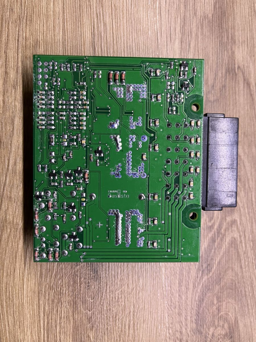

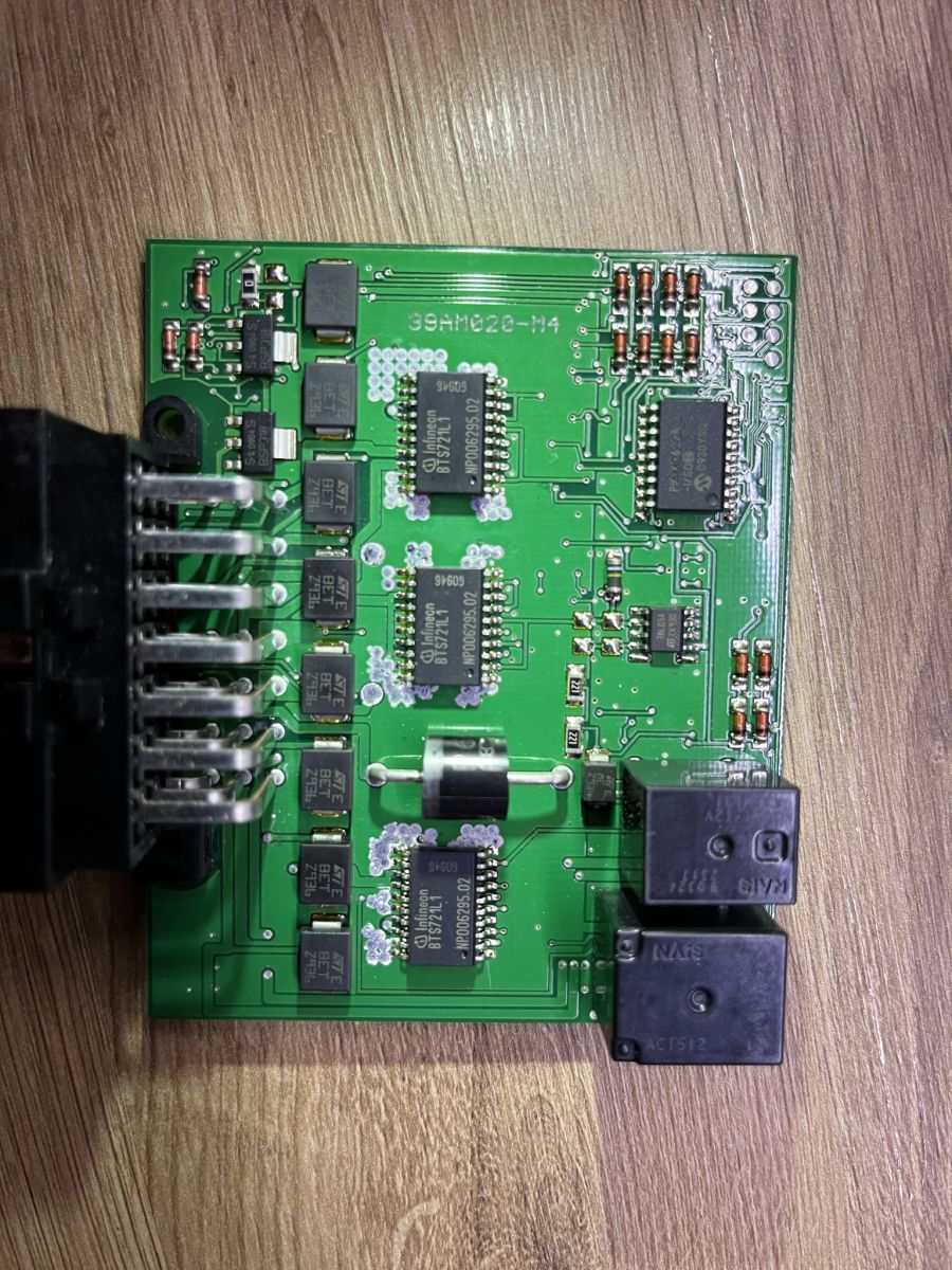

mam problem z modułem haka VOLTA 8545-1233, Instalacja 13pin.
Auto Mazda 6 GH 2011 sedan
W bagażniku rowerowym (wtyczka 13 pin) brakuje mi świateł STOP zapalających się po naciśnięciu pedału hamulca. Pozostałe światła działają prawidłowo, łącznie z pozycyjnymi stopu oraz światłami przeciwmgłowymi.
Sprawdzałem w samej wtyczce haka, na wyjściu PIN 6 jest podawane mniejsze napięcie ~8V zamiast 12V
W aucie światła stopu zapalają się prawidłowo po wciśnięciu hamulca - w bagażniku rowerowym te światła nie zapalają się.
Co do samego modułu sprawdziłem elementy pasywne czy nie ma zwarć, oraz wartości elementów.
Z wtyczki modułu -> PIN 11 podłączony jest przewodem bezpośrednio do PIN6 w gnieździe haka (światła stop).
PIN 11 z modułu połączony jest z OUT1,2,3,4 układu INFINEON TECHNOLOGIES BTS721L1
Żarówki stopu w tej Mazdzie to P21/5W, wtyczka do żarówki 3 pin, jeden przewód masowy a dwa pozostałe podają +12v na stop pozycje oraz +12v po wciśnięciu pedału hamulca.
Instalacja wykorzystuje tylko dwa przewody z tej wtyczki żarówki masowy oraz ten gdzie jest +12v na pozycyjnych stop.
jeśli ktoś ma jakiś pomysł, z góry dziękuje za pomoc.
