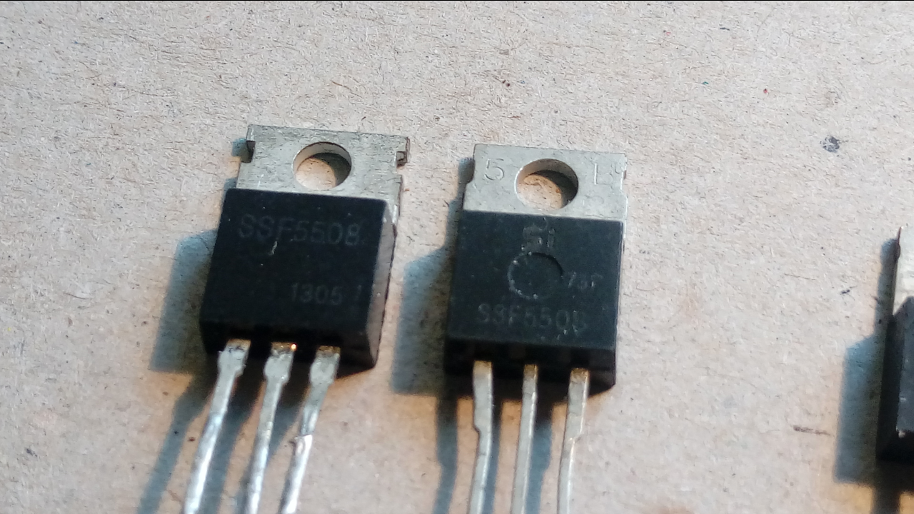

    To zapytaj tam czy działa, a powinien o ile ten tranzystor nie malowanka... A pomiar elementów w obwodzie też sprwdź przed wymianą mosfetów.
    Jest to mosfet 50N06. IFRZ44 jest odrobine słabszy. Sprawdź sobie. Ale pamiętaj o podrobionych które siadają. Kup z dobrego źródła.
    Oto jaki miałem przypadek z mosfet SSF5508. Z lewej oryginał(mam jeszcze inny oryginał), z prawej szajs z aliexpess. Widać nóżki że jakieś liche... Ku przestrodze dla innych. Bo są raczej nie dostępne u nas.

  • #9 20013315
    rnb_bolii
    Nie. Tylko te cztery od dołu. Ale przeca masz z linka opisy na mos-fetach. Te wyżej to diody.
