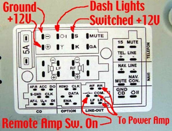

    Witam kolegów. Posiadam audi a3 8l 2000r. Przy radiu oryginalnym są 4 wtyczki 2 ISO jedna czerwona i jedna czarna. Oczywiście po próbie zmiany radia glosniki tyl i skrzynia w bagazniku nie gra. Jaka przejściówkę musze kupic żeby zaczęło grać?? Na obudowie glosnikow nie ma napisu Bose więc została tylko jedna firma. Porawcie mnie jeżeli się mylę. Audi a3 8l - Audi a3 8l 2000r rozpoznanie jaki to sprzęt czy Bose czy Nokia

    A może zdradziłbyś jakie radio było oryginalne w tym aucie?
    Można się tylko domyślać, że było tam radio Panasonic Audi Symphony.
    Opis złącza na pewno wyjaśni Ci wszystko. Audi a3 8l - Audi a3 8l 2000r rozpoznanie jaki to sprzęt czy Bose czy Nokia
    A jeśli nie, to wyszukaj sobie tutaj:
    http://www.tehnomagazin.com/Auto-radio-car-connector/Audi-Car-Radio-Wiring-Connector.htm
