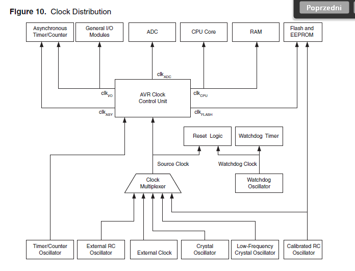

    Ma osobny oscylator.
    oraz "the frequency depends on supply voltage, temperature and batch variations"

    WD nie służy do precyzyjnego odmierzania czasu. Zobacz w nocie jak zależy od podanych parametrów, a okaże się, że to raczej nie ma większego znaczenia.

    Tak jak napisał Tmf duża dokładność nie ma znaczenia. Ważne jest, że watchdog ma osobny oscylator niezależny od pozostałej części mikrokontrolera. Nie mogłoby być zresztą inaczej :)
