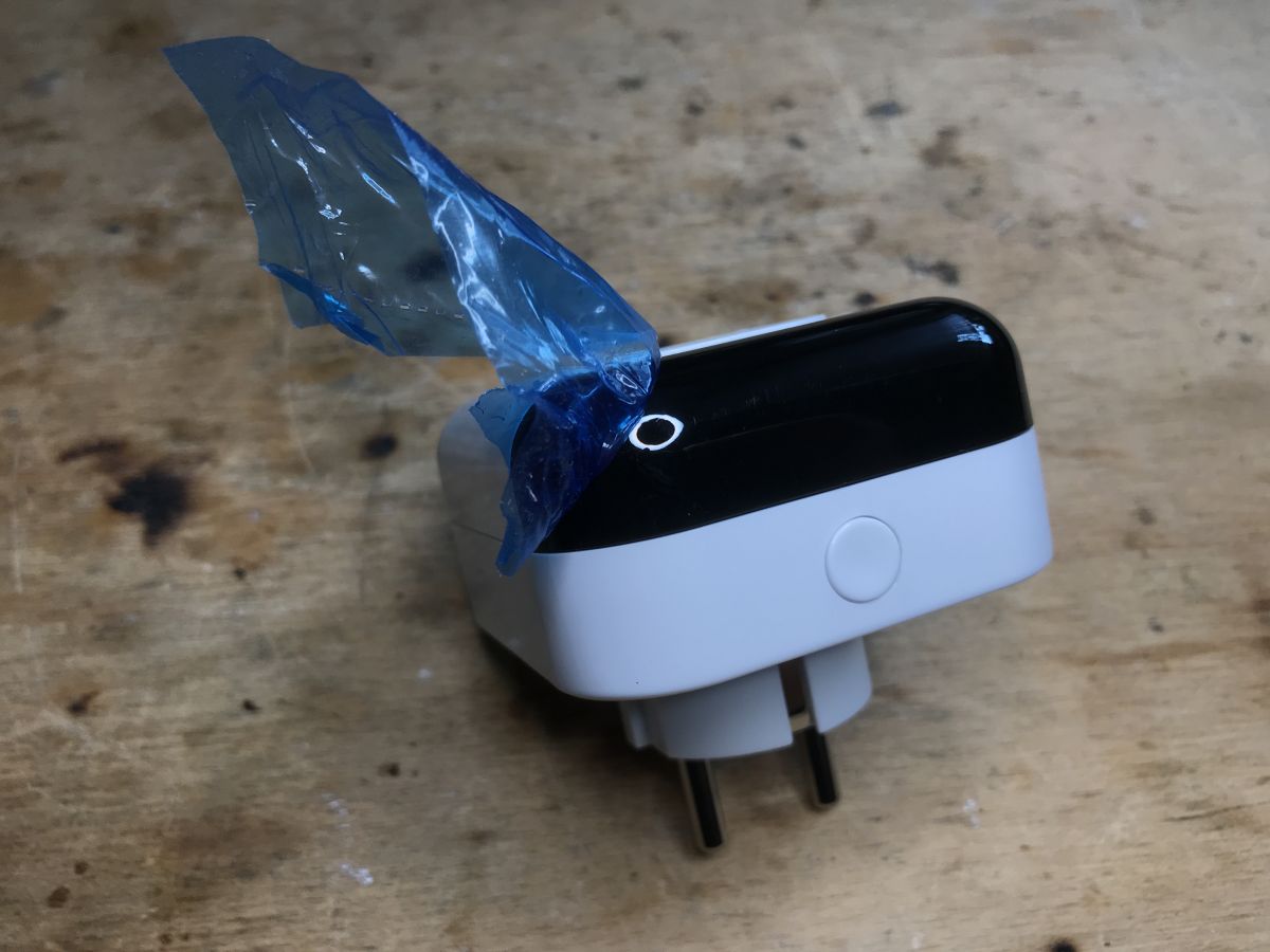

    Produkt przetestowałem z żarówką w roli elementu grzejnego:
    Smart WiFi termostat gniazdkowy MTS-700-WB - Tuya, SmartLife
    Nie będę tu wklejać dziesięciu zrzutów ekranu z aplikacji, ale zasadniczo wszystko działa. Żarówka się włączyła, świeciła jednocześnie nagrzewając czujnik i wyłączyła się gdy temperatura osiągnęła daną. Następnie musiało minąć kilka chwil by temperatura spadła (poniżej progu ponownego włączenia) oraz kilka dodatkowych chwil (czas opóźnienia między uruchomieniami) i żarówka załączyła się ponownie.
    Termostat działa.

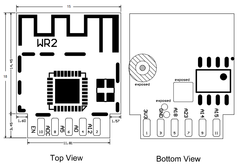

    Moduł WiFi to WR2. Niestety to co innego niż znany mi WB2S. WR2 oparty jest o RTL8720CF. Oferuje WiFi + Bluetooth.
    Podobny jest do WBR2 (na W701):

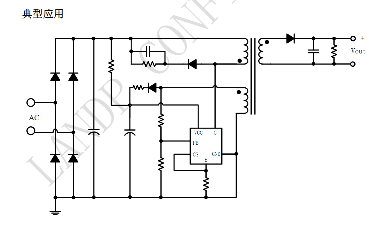

    Zasilanie zrealizowane jest na MT3773CA (odpowiednik LP3773CA).
    Jest to kontroler przetwornicy flyback pracujący w trybie PSR - primary side regulation, czyli regulacja napięcia jest brana ze strony pierwotnej, dzięki czemu nie potrzeba transoptora i układ jest prostszy i tańszy. Schemat aplikacji:
    Ten układ generuje 5V dla przekaźnika. 3.3V dla mikrokontrolera i modułu WiFi zapewnia nam stabilizator LDO 3.3V AMS1117-3.3:
    (na zdjęciu powyżej w kadr załapała się też dioda Schottky SS24 prostująca napięcie po stronie wtórnej przetwornicy impulsowej)
