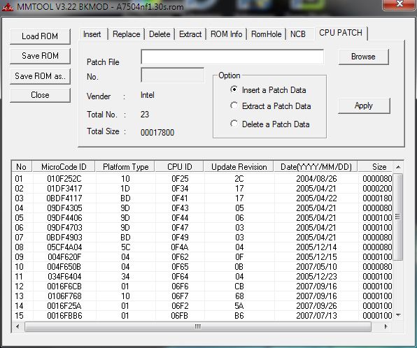

    Witam, poszukuję Bios do płyty MSI MS-7504 Ver 1.1. oraz mikrokody do modyfikacji procesora Xeon LGA771 do LGA775.

    Ogólnie obraz ISO ze strony Fujitsu zawierający plik BIOS można rozpakować darmowym programem 7-zip.
    Później właściwy plik BIOSu poddać modyfikacji przez dogranie mikrokodów.

    Dziękuję za odpowiedź. Problem w tym, że MMtool obsługuje tylko pliki z rozszerzeniem rom oraz fd. Pobrany BIOS po rozpakowaniu nie zawiera plików o takich rozszerzeniach i MMtool go nie widzi.

    Widzi.
    Plik z BIOS np A7504nf1.30s zmieniamy nazwę na A7504nf1.30s.rom i działa.
    MSI MS-7504 Ver 1.1 - BIOS, microcode, Xeon, modyfikacja podstawki
    Po dodaniu mikrokodów

    Pobrałem BIOS z linku z Twojego pierwszego postu. W sumie sprawdziłem kilka wersji i wszystkie mają podobną zawartość. Wygląda to tak
    Nie bardzo wiem, w którym pliku rozszerzenie miałbym tu zmienić. Obawiam się, że pobieram nieodpowiedni BIOS.
    Gdybyś mógł zerknąć na BIOS do pobrania do mojej płyty, to będę wdzięczny.

    Chyba wszystkie pliki do aktualizacji BIOS na tej stronie to 'bootowalne' obrazy ISO; tutaj masz z: ISOLINUX, FreeDOS, AFUDOS (program do aktualizacji), obrazem BIOS itd.; obraz BIOS siedzi wewnątrz /isolinux/BootCD/A7504NF1.30T <- 7-Zip da radę wypakować
    :idea: : Nie trzeba zmieniać rozszerzenia dla MMTOOL - po naciśnięciu [Load ROM] wpisujesz *.* <Enter> i pokażą się pliki z innymi rozszerzeniami...

    Wypakuj plik BootCD z folderu isolinux.
    Następnie go rozpakuj gdzieś, np za pomocą 7zip.
    Tam będziesz mieć swój plik.
    Edytuj za pomocą MMToola 3.22 bo nowsze nie ruszają tych BIOSów...

    Wielkie dzięki za pomoc dla Was wszystkich. Aktualizacja się powiodła
