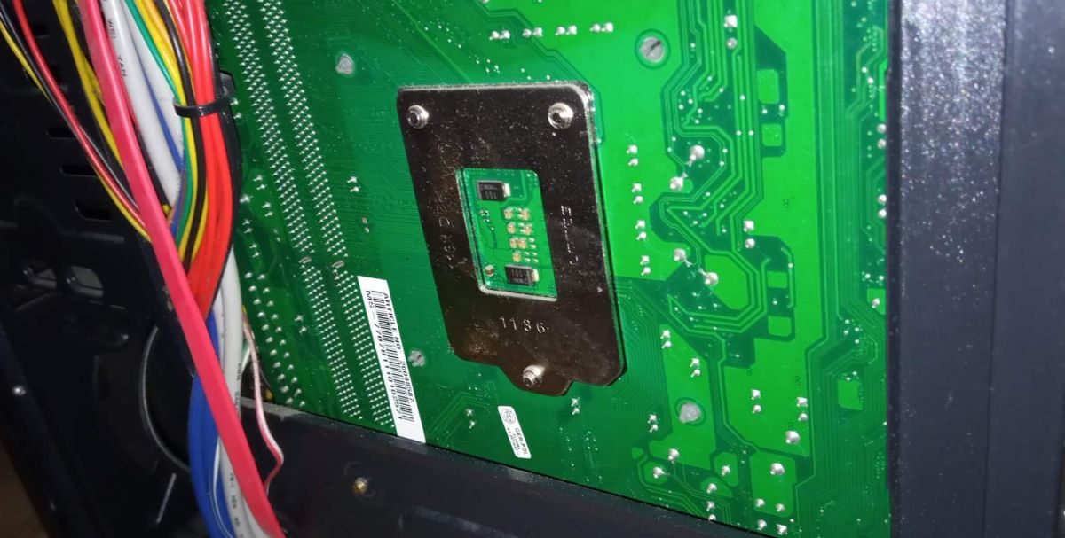

    Mam problem ze zdjęciem chłodzenia procesora marki Intel, jest to stockowe chłodzenie, próbowałem odkręcić kółka i pociągnąć ale dalej nic. Próbowałem też ruszać na lewo i prawo ale bez zmian. Przypomnę tylko, że chcę wymienić pastę termo bo nie wymieniałem już 4 lata.

  • #7 19968664
    Ponczek1777
    Poziom 4  
    jeżeli chodzi o włączenie komputera to był włączony na 5 min. pod stałym obciążeniem i dalej nie chce wyjść.
    słyszałem też że te "kółka" co się wpierw odkręca są wadliwe i mogą się zablokować i wtedy nie chcą wyjść.
    nie mam pojęcia czy wogóle te "kółka" wyszły, robie to pierwszy raz i nie miałem nigdy z tym styczności lepiej jak załącze zdjęcie
    tak wyglądają kółka po maksymalnym odkręceniu i nie wiem jak to może wyglądać Wymiana pasty termoprzewodzącej - jak zdjąć stockowe chłodzenie procesora Intel?
    #8 19968666
    sosarek
    Kręcisz, podciągasz do góry - jak wszystkie podniesione spróbuj po kolei podważać je.
    Pomogłem? Kup mi kawę.
  • #9 19968671
    Ponczek1777
    Poziom 4  
    podważyć je od strony co zrobiłem zdjęcie?
    #10 19968673
    sosarek
    Nie - od strony chłodzenia - pociągnij mocniej za ten czarny grzybek któryś.
  • #11 19968707
    Ponczek1777
    Poziom 4  
    jak to robię to płyta główna się ugina troche i martwię się że moge ją uszkodzić. To powinno tak być?
    Udało się,
    trzeba było mocno pociągnąć za 1 z wykręcanych uchwytów (jak kolwiek się to nazywa) i wyszło. Dziękuje wszystkim za poświęcony czas i pomoc.
    trzeba było mocno pociągnąć za 4 uchwyty i wyszło.
