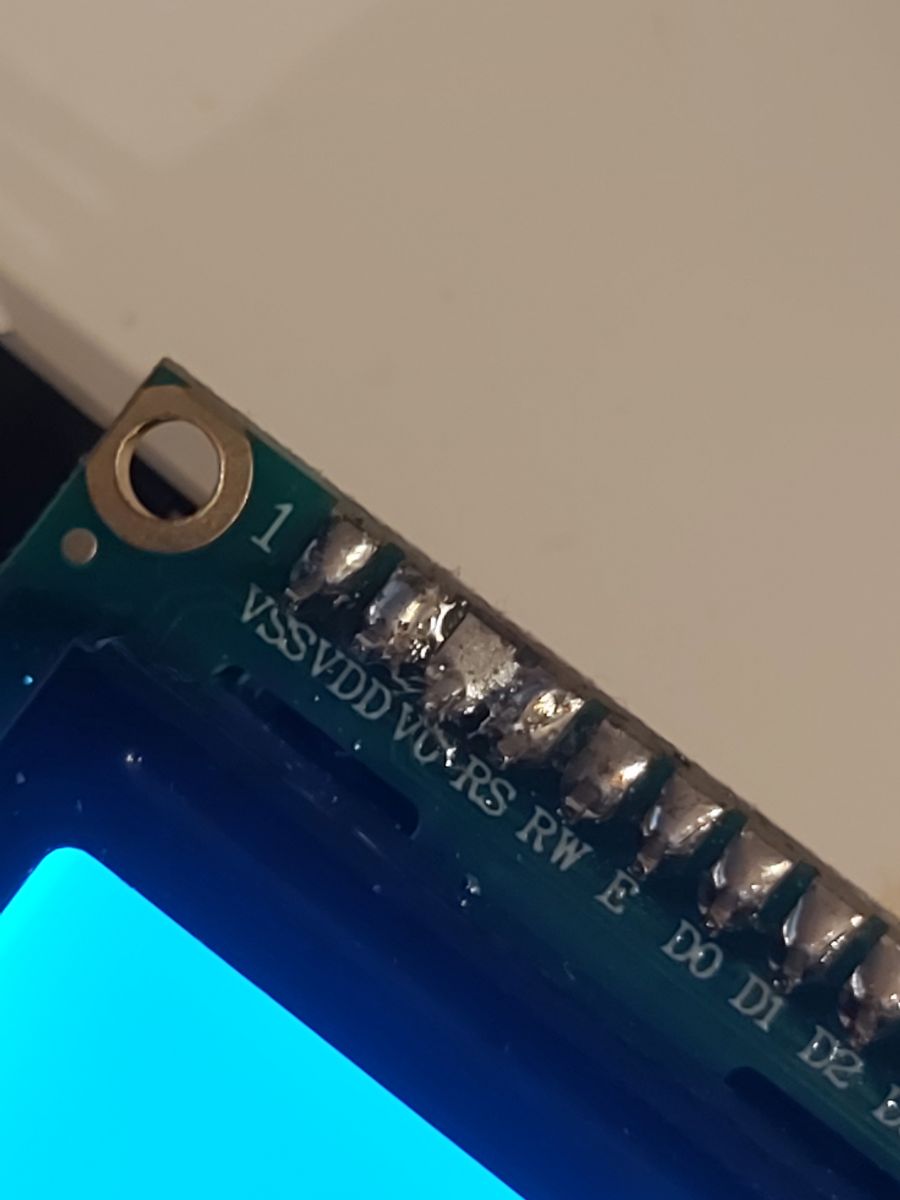

    Witam, mam problem z ustawieniem kontrastu na ekranie lsd 2x16 z konwerterem I2C. Otoz po podlaczeniu wszystkiego do arduino ekranik podswietla się ale nie pozwala sobie ustawic kontrastu. Gdy przekrecam potencjometr doslownie nic sie nie dzieje (nie pojawiają sie te takie kwadraciki jasne). Dodam ze gdy przekrece potencjometr na w prawo to ekran wylacza sie wraz z arduino. Ekranik kupilem w zestawie na allegro i nwm czy mam go teraz zwrócić przez uszkodzenie czy ja coś zle robie. Dopiero zaczynam bawić sie z arduino takze prosilbym o nie palenie mnie na stosie:)

    Wyświetlacz ma zwarcie między pinem 2 a 3. Widzisz tam coś niepokojącego, na stykach?

    Trochę topnika, dotknięcie grotem... Albo reklamacja.
