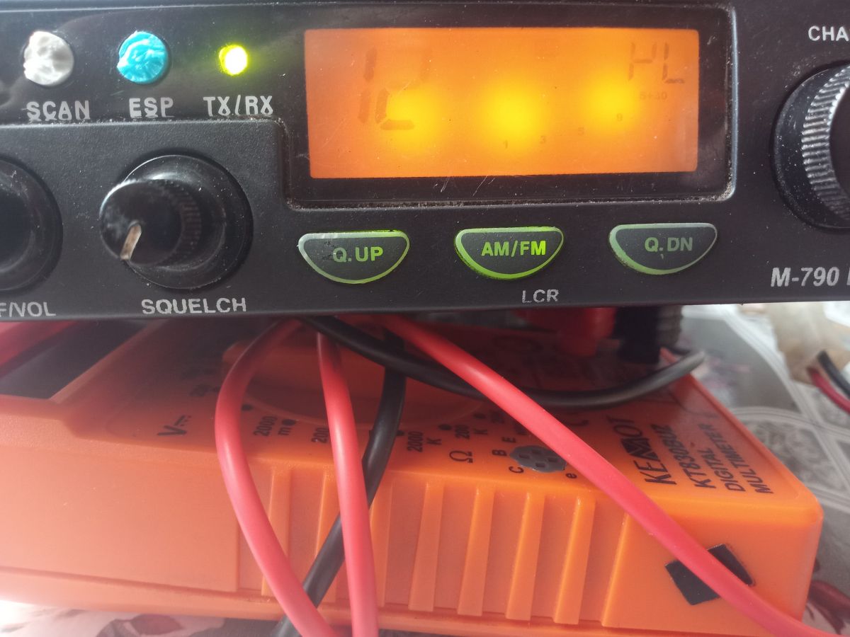

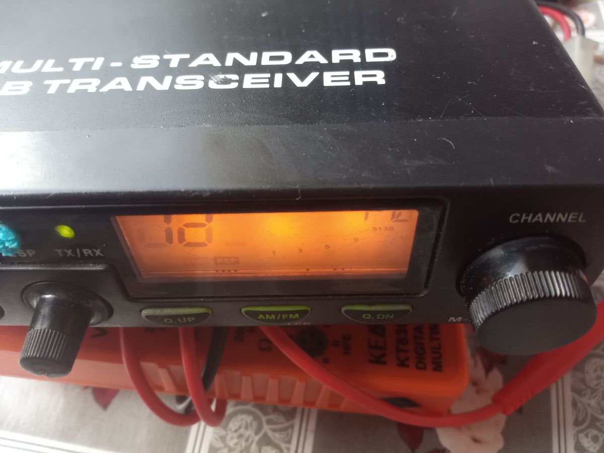

    Witam!
    Mam od pewnego czasu Inteka M-790Plus, który otrzymałem w spadku. Nie jest mi znana dokładną historia tego radia, jednak widać że było użytkowane często (wytarte elementy, poszarpane gumki przycisków). Jak widać w tytule mam problem z wyświetlaczem.
    Słabo widoczne funkcje na wyświetlaczu Intek M-790 Plus - możliwe przyczyny Słabo widoczne funkcje na wyświetlaczu Intek M-790 Plus - możliwe przyczyny
    Wyświetlacz świeci się na żółto, jednak numer kanału i inne funkcje są słabo widoczne. Zależnie od kąta czasem nieco lepiej można odczytać kanał, jednak znacznik funkcji ESP jest niemal niewidoczny. Efekt znikania cyferek itp. nasila się w zimniejsze dni. Przeszukałem wiele tematów ale żaden z nich nie dotyczył tylko wyświetlacza. Radio nadaje i poprawnie odbiera, więc co to może być za problem? Słyszałem kiedyś o wysychaniu czegoś w radiach (kondensatorów?) więc czy to jest ten problem?

    Wyświetlacz przegrzany widocznie był narażony na promieniowanie słoneczne zbyt długo. I raczej jest do wymiany.
  • #4 19970100
    gumisie
    Raczej z powodu wstawienia nieodpowiednich "żarówek", co widać na zdjęciach.

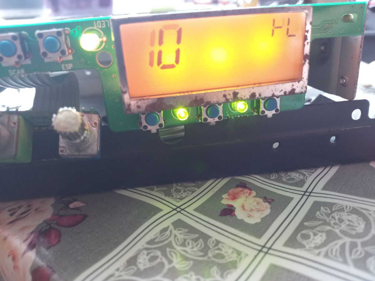

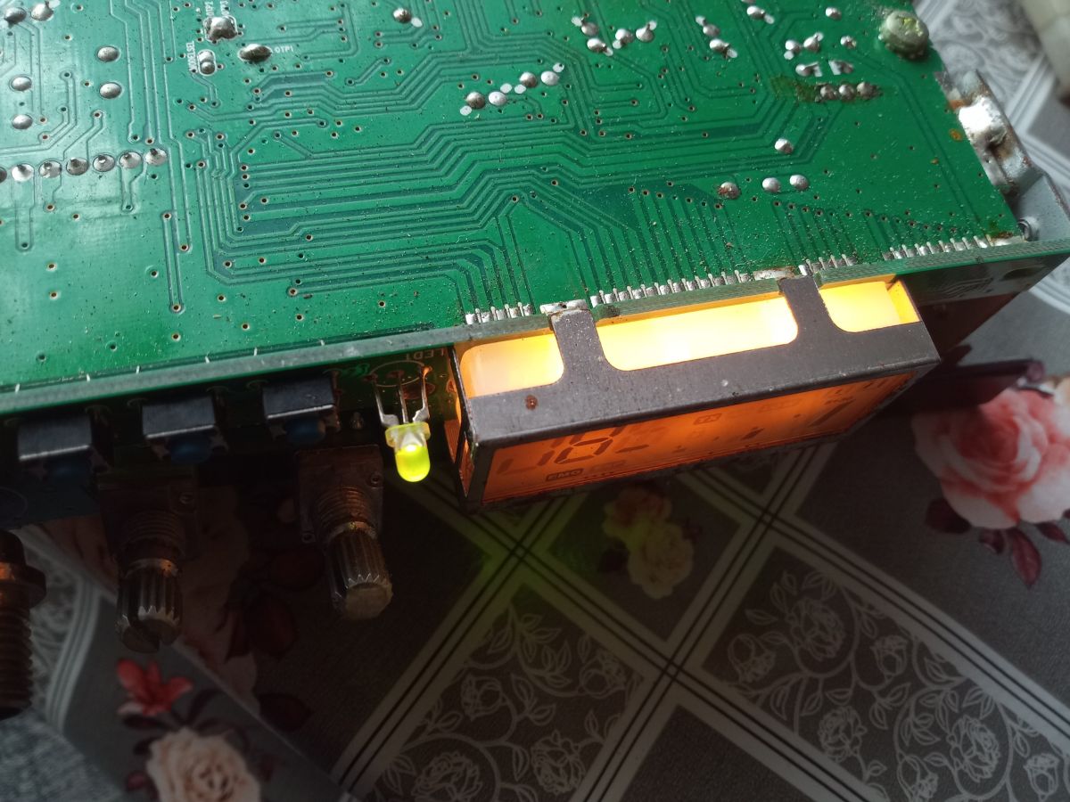

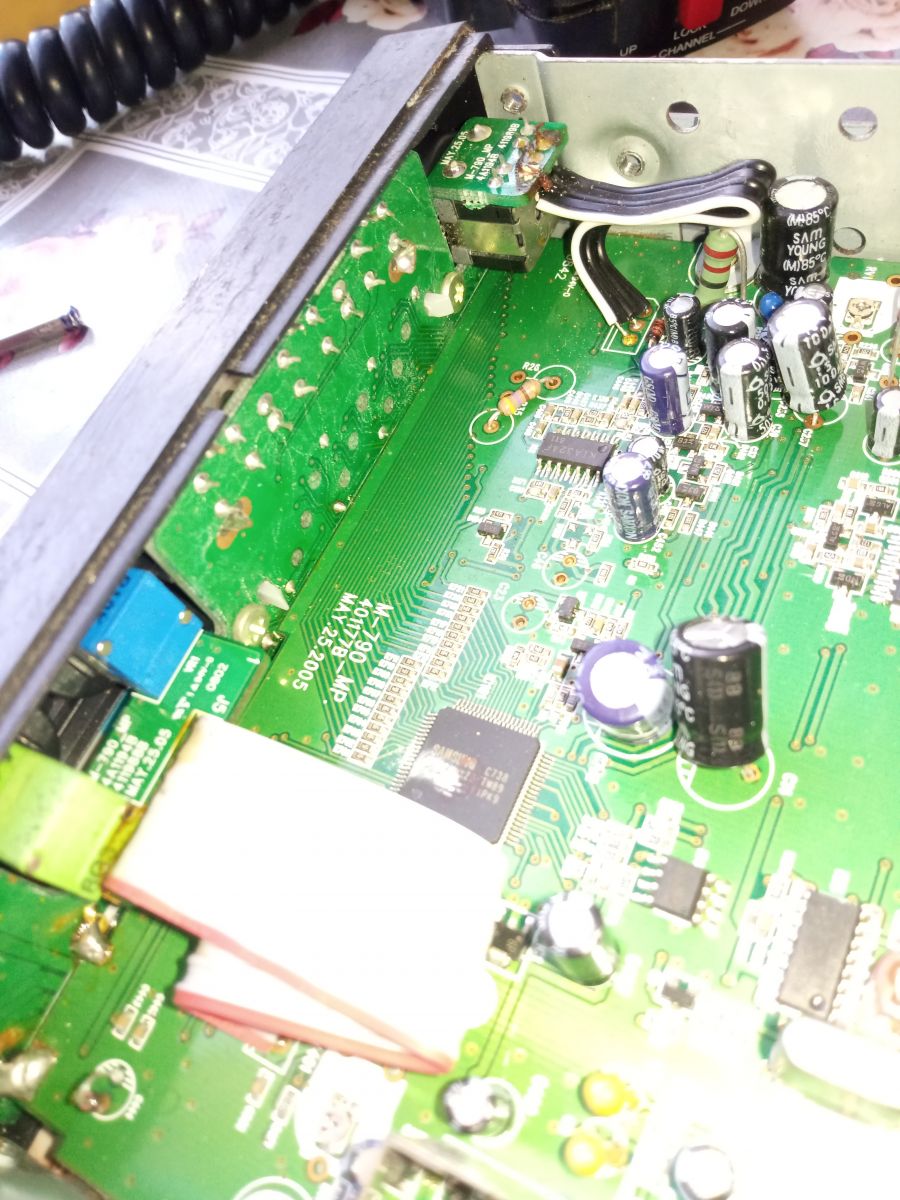

    sosarek napisał:
    Rozbierz i zobacz, jak połączony jest wyświetlacz z resztą.
    Wyświetlacz jest osadzony na płytce drukowanej, która jest przylutowana prostopadle do głównej płyty.
    Postaram się zdjąć gałki, by pokazać, jak to wygląda od drugiej strony.
    Jak mówiłem, tak zrobiłem, zdjąłem pokrętła i ściągnąłem przednią obudowę Tak wygląda wyświetlacz:
  • #6 19973486
    Hektar Zahle.r
    Poziom 30  
    Trzeba umyć spirytusem gumkę przewodzącą i będzie OK.
