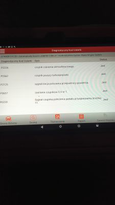

    Witam mam problem z uruchomieniem silnika jumper 2.2 HDi Puma. Klientowi przekazał mechanik że uszkodzony jest rozrząd ale że nie miał czasu go naprawiać przysłał go właśnie do mnie. Przy kręceniu rozrusznikiem nie słychać niepokojących objawów lecz wyrzuca błędy od synchronizacji rozrządu wału wałka, po wykasowaniu przy krótkim kręceniu nie wyskakują przy dłuższym już tak. Więc rozebrałem pokrywę łańcuszka rozrządu nic złego nie widać blokady pasują. Wymieniłem czujnik wału wałka błędów nie ma lecz nie odpala... Postanowiłem odczytać ciśnienie paliwa ciśnienie na CR 8 bar odkręciłem rurkę od pompy wyleciała mętna ropa niczym mleko w filtrze jeszcze gorzej. Wytryski pompa po regeneracji zbiornik przewody wyczyszczone. Pompa nie podaję ropy na szynę CR... Nie steruje zaworkiem ciśnienia w pompie, po podaniu napięcia na zaworek ciśnienie na szynie się pojawia ok. 200 bar. Nowe błędy wyleciały Uszkodzony rozrząd w Jumper 2.2 HDi Puma: Błędy synchronizacji, niskie ciśnienie paliwa, mętna ropa

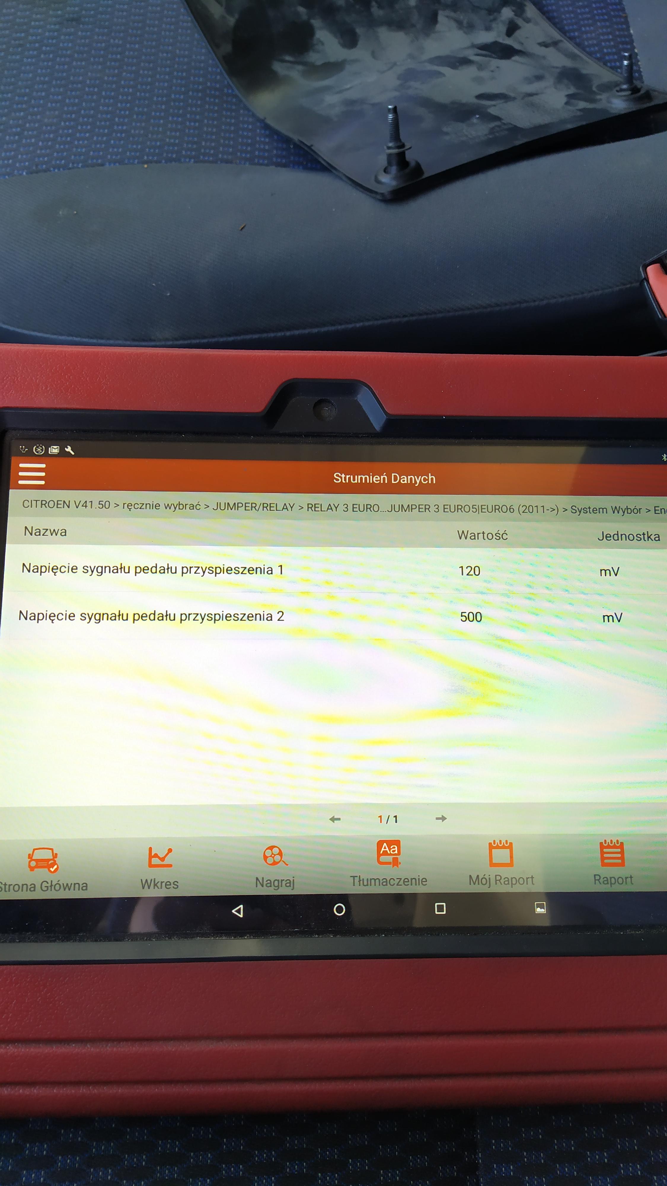

  • #9 19976159
    kortyleski
    DAW-CAR napisał:
    W dalszym ciągu szukam przyczyny
    I co znalazłeś 😆
    Na zrzucie ekranu masz jak na tacy podane. Nie zastanawia cię że pedał gazu ma dwie ścieżki a tylko jedna byka wali? Nie zastanawia cię że kilka czujników na raz? Że nie są to żywotne dla silnika czujniki?
    DAW-CAR napisał:
    to że 5v to dobrze masy też maja
    Tam jest 5V albo i go nie ma. A po mojemu to i jest i nie ma.
    Wędkę z dobrym robalem dałem, ryby nie dam. Kombinuj

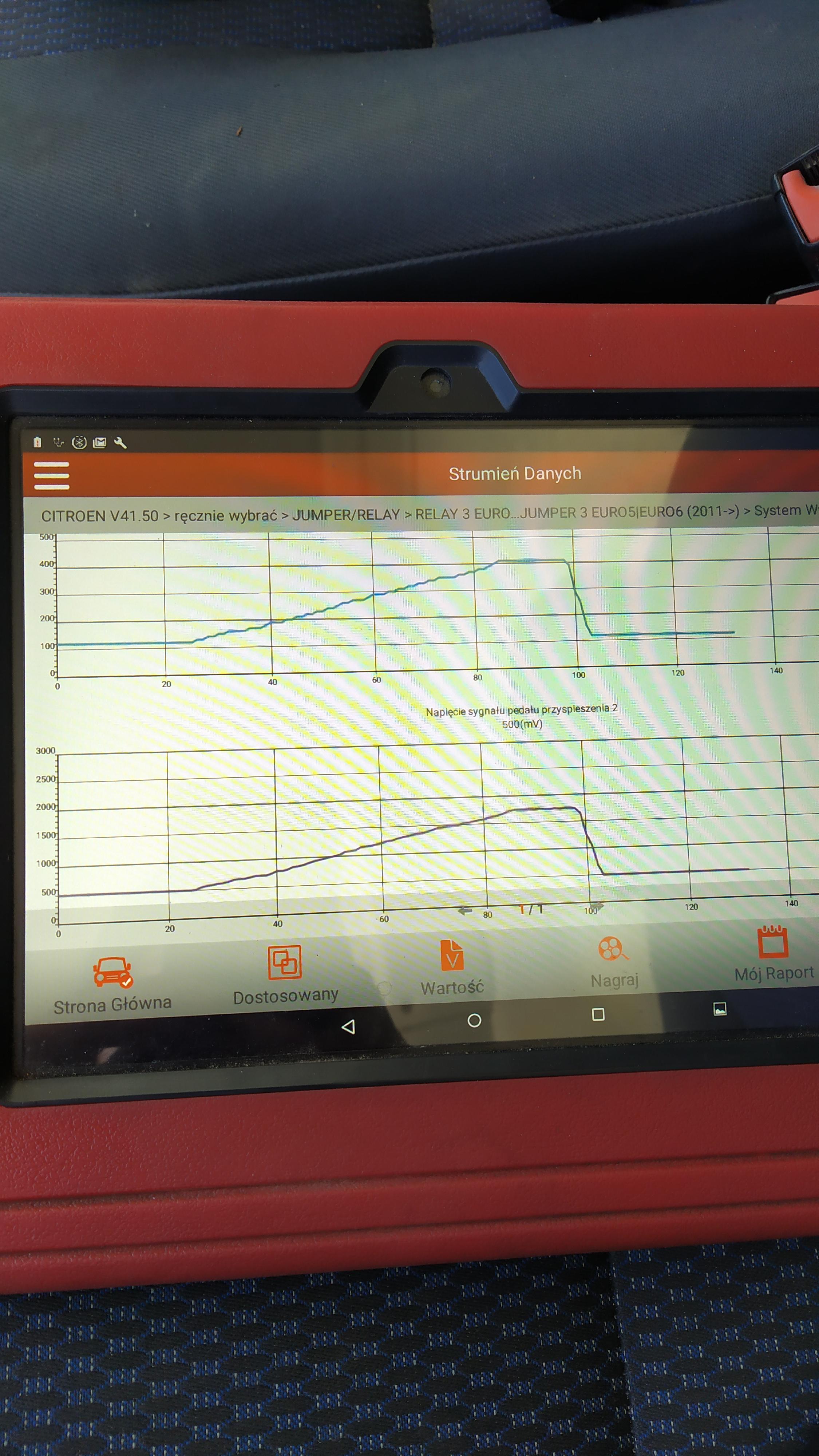

  • #11 19976313
    kortyleski
    Tam masz dwie linie 5V. Sprawdź w parametrach jak na postoju chodzą obie ścieżki pedału. Przypuszczam że jedna stoi
  • #12 19976403
    myślisz że to może powodować tyle kodów błędów od pozostałych czujników silnika ?
