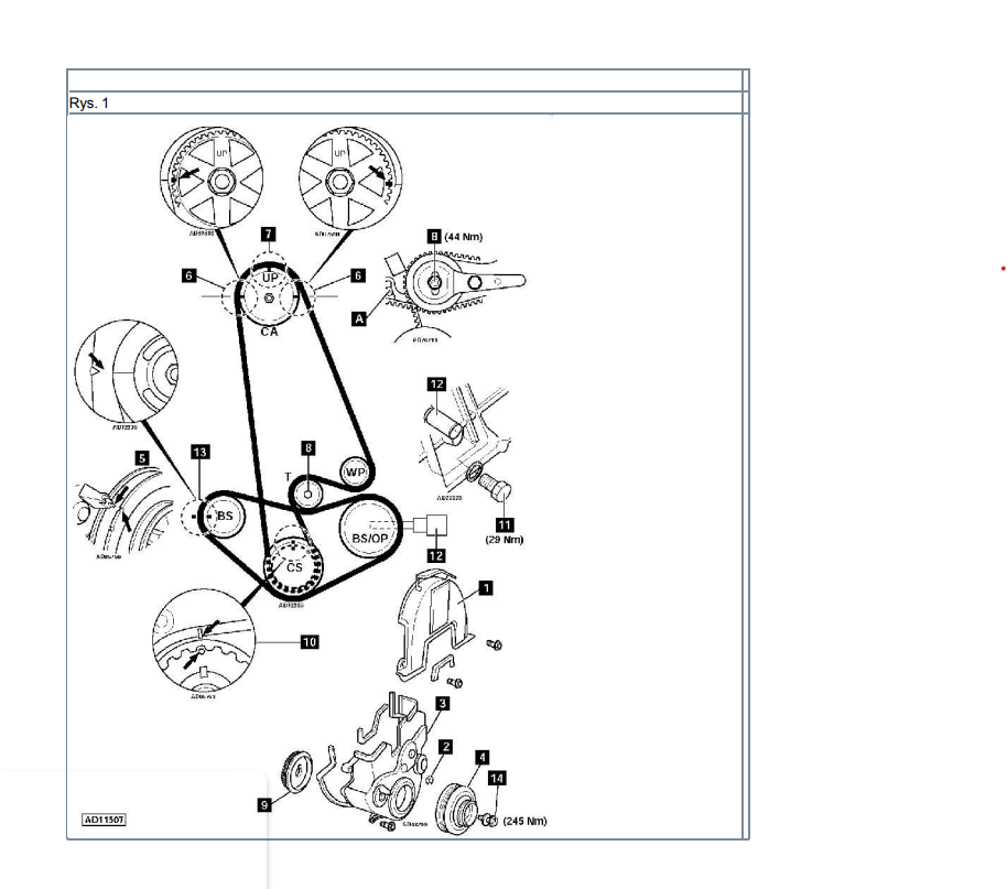

Schemat rozrządu dla Hondy Accord 8 generacji, silnik benzynowy 2.0, ustawienie wariatora

    Witam, jak w temacie, kupiłem Hondę Accord 8 generacji z silnikiem benzynowym 2.0, potrzebuję schemat rozrządu włącznie z ustawieniem wariatora o ile taki występuje. Z tego co się orientuję były tam 2 wersje silników 2.0 114 kW oraz 2.0 115 kW, poprawcie mnie jeżeli się mylę, z góry dziękuję za pomoc.

    To jest z tej starszej z walkami wyrównującymi Accord 8 generacji jest na łańcuchu

    Dzięki bardzo:) a myślałem że tam są 2 wałki rozrządu

    Na przyszłość zawsze podaj rocznik, oznaczenie generacji potrafi zmylić.
    Dwa wałki są w K20, w modelu 8 tylko 2.4 i 2.2 D-TEC są na dwóch wałkach

    Auto jest z 2012 roku i jeżeli się nie mylę to kod silnika jest R20A3
