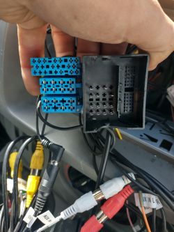

    Witam wszystkich , jak w temacie mam problem z podłączeniem radia 2 din do opla Vivaro nie pasują wtyczki , czy istnieją jakieś przejściówki ? Na allegro nie za bardzo można znaleźć Podłączenie radia 2 din do Opel Vivaro - niewłaściwe wtyczki, poszukiwanie przejściówek to te wtyczki , dodam że było tu radio 2 din podłączone na wtyczkę VW , nowe radio rusza na tej wtyczce ale nie komunikuje się z autem przez dekoder van wydaje mi się że to przez te wtyczkę.jestem zielony w tych sprawach
    Raczej CAN.
    I nie będzie bo radio masz na CAN a instalacja jest anlog.

    To do czego służą przyciski na kierownicy?
    #4 19972485
    SZYMON BYDGOSZCZ
    Do sterowania radiem.
    Analog ma przyciski a can ma rolki.
    Kupiłeś radio nie od takiego roku jak powinno być.

    Ok dzięki za info
