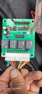

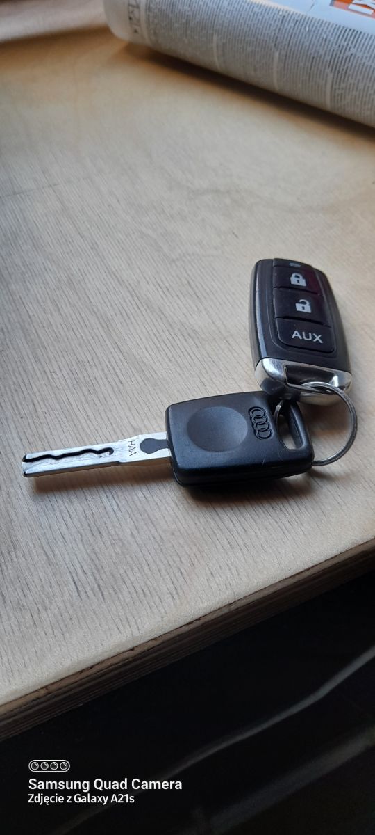

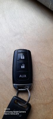

    Witam.mam fabryczny centralny zamek, centralka jest dołożona, zamykanie i otwieranie z kluczyka działa, natomiast zamknąć z pilota się nie da,otworzyć można.
    Zamykanie przestało działać,bateria w pilocie nowa

    Audi A3 8L - Centralny zamek. Zamykanie przestało działać kluczyk widać jaki mam

    piotrekwoj1
    Czyli nie masz fabrycznego sterownika centralnego zamka. Podaj jak masz złączone 6 ostatnich przewodów licząc od lewej.

    Auto kupiłem już z tą centralką wszystko było ok do wczoraj,wszystkie przewody są lutowane do wiązki

    Posłuchaj czy klikają przekaźniki w centralce przy zamykaniu i otwieraniu pilotem
    klikają

    Zobacz na ten schemat link
    Sterownik zamka raz podaje masę a raz plus na pompę przy zamykaniu i otwieraniu, sprawdź czego brakuje

    Wymiana centralki
