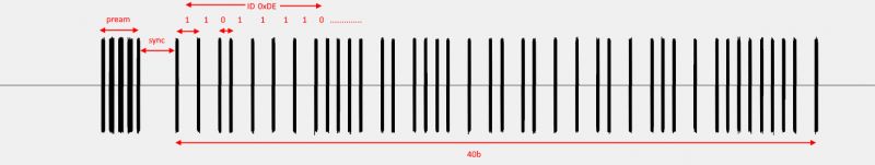

Do pierwszej próby wykorzystałem Universal Radio Hacker i odbiornik RTL-SDR.
Pierwsza próba wykazała, że czujnik wysyła w pakiecie sześciokrotnie te same dane w paśmie ISM 433MHz.
Wygląda to na kodowanie wartości bitów przez czas odstępu między transmisjami o stałej długości. Do tego dochodzi rodzaj preambuły.
Ten rodzaj kodowania jest dość efektywny mimo to nie lubię go i pomyślałem, że termometr za 25zł może być niezłym rozwiązaniem a przewód do czujnika mogę zawsze przedłużyć

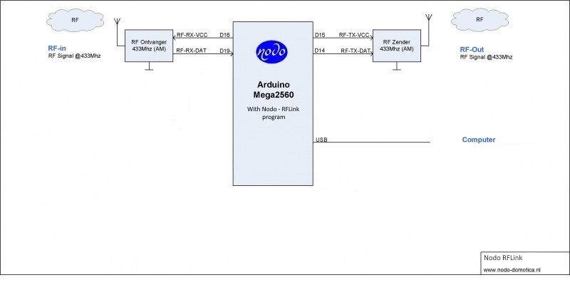

W tym momencie przypomniałem sobie, że kiedyś testowałem ciekawy projekt RFlink potrafiący dekodować bardzo wiele rodzajów transmisji, było to przy okazji materiału o Arduino Mega.
Próba odebrania sygnału z czujnika przyniosła bardzo szybki efekt i konsolą szeregową z prędkością 57600 z RFlink przybyły takie informacje:
Auriol V3;ID=DE01;TEMP=010e;HUM=21;
Mamy informację o protokole, jest to Auriol V3, oraz dane o temperaturze i wilgotności.
RFlink jest doskonałym narzędziem, które pozwala na odbiór i nadawanie w wielu standardach bezprzewodowych czujników i układów sterowania. Jednak w termometrze nie chcę stosować Arduino Mega...

Skupiłem się na odbiorze danych z czujnika, którego lokalizacja jest mi znana, znalazłem opis protokołu Auriol v2 zależności czasowe bit synchronizujący 9ms, "1" - 4ms, "0" - 2ms, nośne trwające 500us. Zgadzało się kodowanie wilgotności (każda cyfra osobno jako BCD) jednak w wersji v3 zmieniła się ilość bitów oraz kolejność pól z danymi.
Ostatecznie znalazłem przykładowy kod dla Auriol V3 dla Z32171A.
Okazało się, że 40 bitów danych koduje dane zgodnie z opisem w znalezionym przykładzie.
Następnym krokiem było podłączenie wyjścia odbiornika RFM210DL do wejścia 2 Arduino UNO:
Następnie napisanie prymitywnego kodu dekodującego dane odbierane z bezprzewodowego czujnika temperatury i wilgotności:
Już po chwili w konsoli szeregowej pojawiły się informacje:
