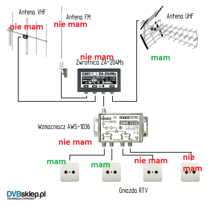

    Posiadam na dachu antenę UHF oraz zakupię antenę FM i umieszczę ją na poddaszu.
    Od anteny UHF leci bezpośrednio koncentryk "zmufowany" :cunning:
    Zastosowanie zwrotnicy Za-240Ms i wzmacniacza AWS-1036 w instalacji antenowej UHF i FM
    do dekodera Ferguson ARIVA T75.

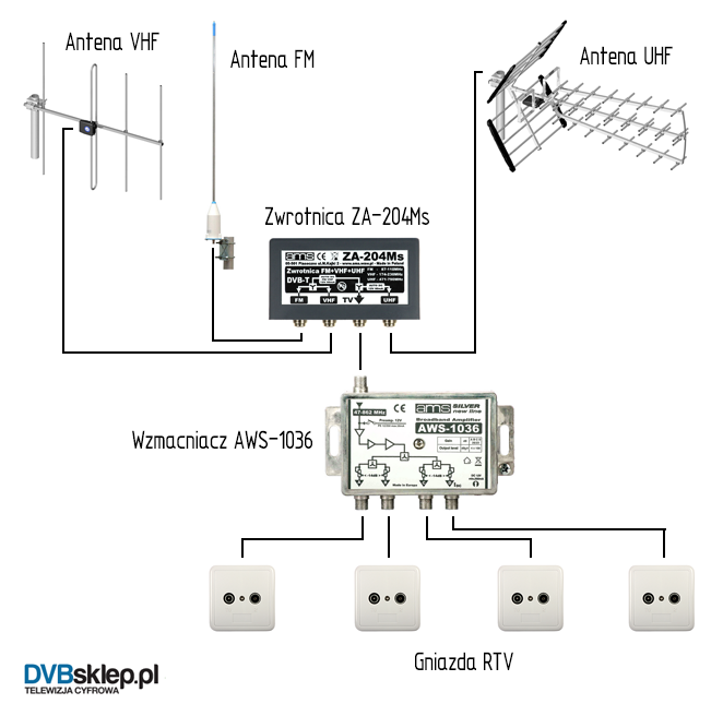

    Chciałbym w miejscu "mufy" zastosować zwrotnicę Za-240Ms oraz pasywny wzmacniacz AWS-1036 i puścić dodatkowy koncentryk do drugiego telewizora. Inspiracją dla mnie jest ten schemat:
    PYTANIE (pewnie głupie): Czy nieposiadając anteny VHF będę mógł odbierać bezstratnie obraz na dwóch telewizorach jednocześnie? Czy lepiej dokupić antenę VHF aby "zebrać" więcej MUXów?

    Witam. Z którego nadajnika ma być odbór, odległość. To dosyć ważne.
    Ten wzmacniacz AWS-1036 jest aktywny. Potrzebuje zasilania.

    Kup sobie ten wzmacniacz:
    https://www.dipol.com.pl/wzmacniacz_antenowy_..._z_zasilaczem_aws-1133_silver_line_B11600.htm
    nie będziesz potrzebował dodatkowej zwrotnicy.
    Na niewykorzystane wejście UHF nakręć rezystor obciążeniowy:
    https://www.dipol.com.pl/rezystor_obciazeniowy_f_blokada_dc_75_om_R66205.htm
    No i rozgałęźnik na wyjściu ze wzmacniacza:
    https://www.dipol.com.pl/rozgaleznik_tv_czterodrozny_r-4_signal_R60104.htm

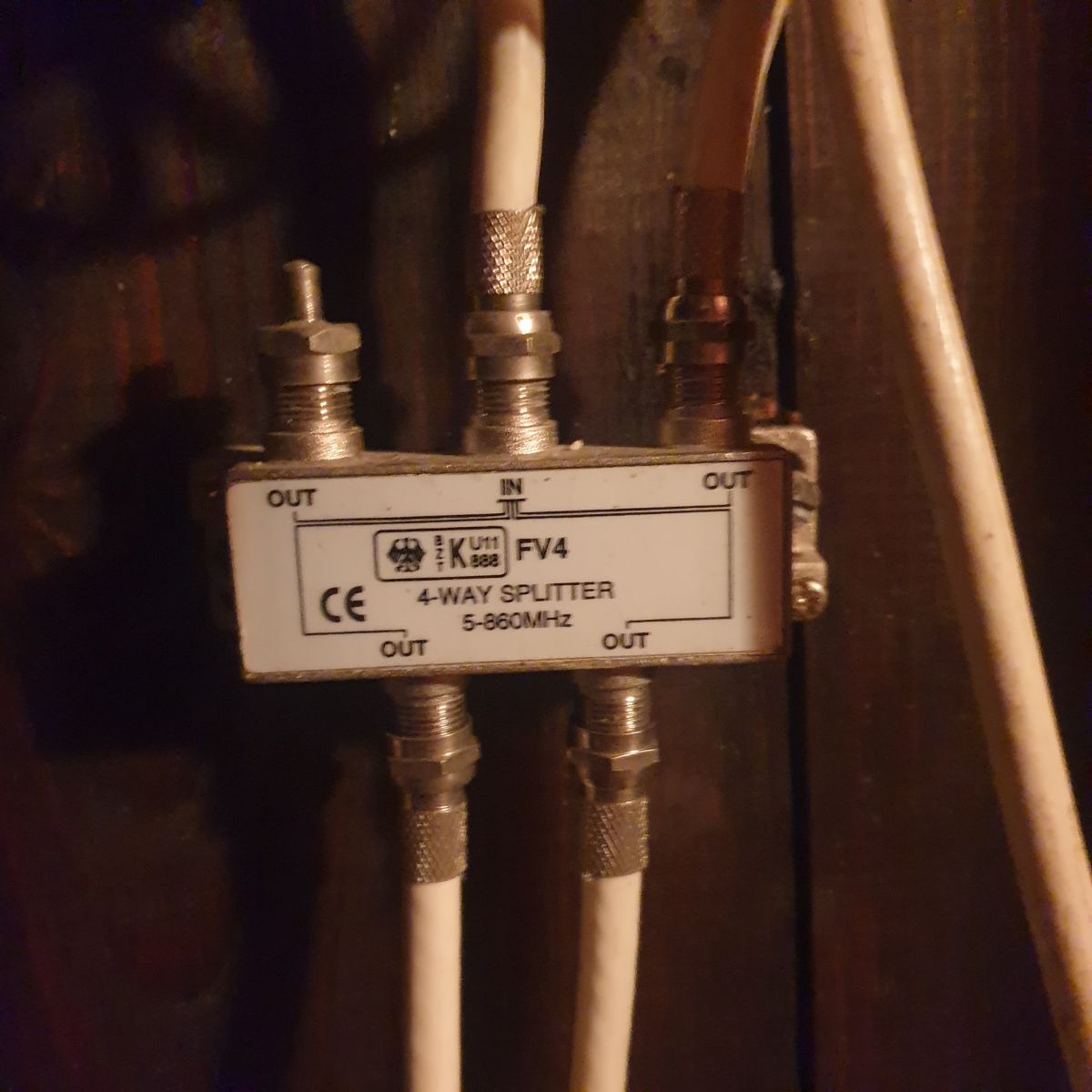

    Może być taki rozdzielacz? Z lat 90tych bo akurat taki mam...
    O i widzę rezystorek jest. Tylko sprawdzę wartość...

    Czy ja dobrze rozumiem. Na moje potrzeby radio + 2 TV wystarczy sam 4torowy rozgałęźnik?

    Wszystko zależy od warunków. Ja mam 18km od nadajnika, nie widzę go, mam anteny VHF UHF FM zwrotnicę i rozdzielacz na 6 i chodzi wszystko pasywnie bez wzmacniacza, sygnał tv podaje ponad 90%. Jeśli widzisz nadajnik to tym lepiej. Antena VHF wzmocni sygnał z muxów w tym paśmie. Jeśli mux z VHF odbierasz na antenie UHF to po samym rozdzielaczu może być różnie, ale raczej dołożyłbym wtedy antenę VHF niż wzmacniacz.

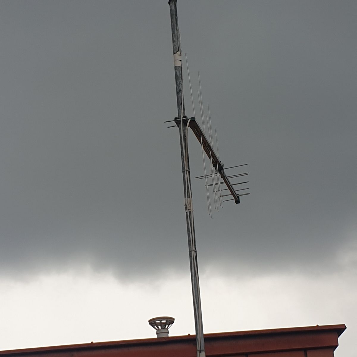

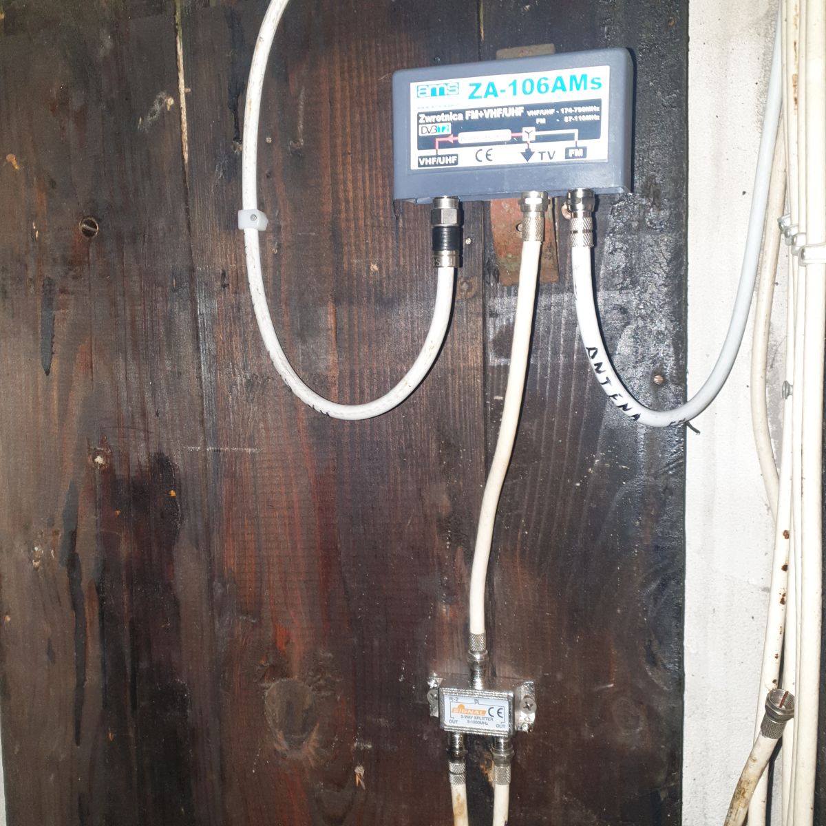

    Słuchajcie. Zacząłem temat od d#py strony. Na dachu mam chyba inną antenę.
    Szukałem w necie i wychodzi, że mam antenę albo VHF albo UHF/VHF...
    Poprawcie mnie jeśli się mylę...

    Wygląda mi to na dwupolaryzacyjną antenę logarytmiczną Emme Esse 560HVD. Przednia część jest do odbioru UHF w pol. poziomej, a tylna do VHF w pol. pionowej.

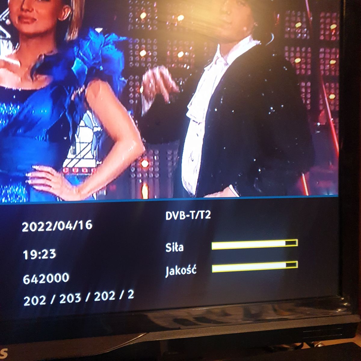

    Obecnie na TV w kuchni na dole mam siłę sygnału niemal +-90% ale to dopiero jeden TV. Jak będą dwa hulać na raz to siła sygnału spadnie na każdym z nich prawda? :>
    #20 19981641
    _kli_
    Poziom 40  
    Tak, spadnie na obydwu. Trudno powiedzieć jakiej wartości poziomu sygnału odpowiadają te procenty, ale dopóki jakość będzie wysoka i stabilna, nie powinno być problemu z odbiorem. Oczywiście, o ile podobne parametry masz na pozostałych mux-ach.

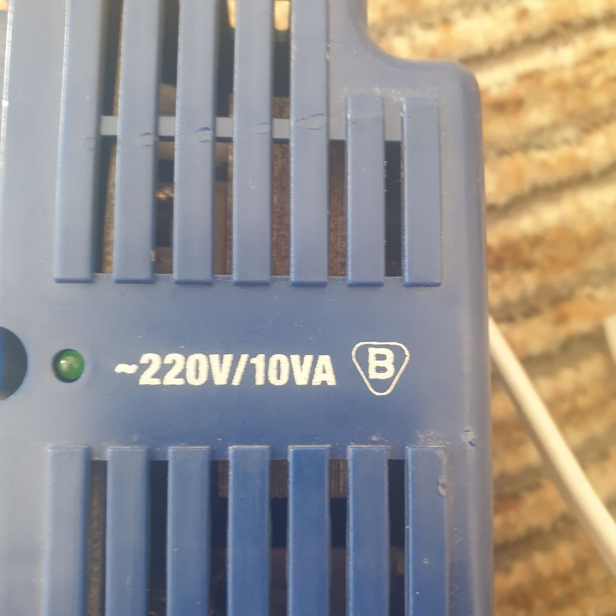

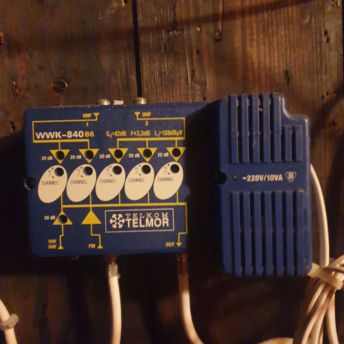

    Przecież masz kanałowego Telmor-a. Jeżeli jest sprawny, powinien zdać egzamin.
    Myślałem nad czymś bardziej efektywnym energetycznie...

    Ten wzmacniacz ma 5 filtrów kanałowych UHF. Jako że ty masz antenę combo, chcąc odebrać także mux-8, musisz użyć wejścia szerokopasmowego VHF/UHF. Radio podpinasz pod FM i oddzielna zwrotnica nie jest potrzebna. Niestety takie rozwiązanie nie jest zbyt korzystne, jeżeli masz bardzo zróżnicowane poziomy sygnału na mux-ach UHF i VHF.
    Najbardziej efektywnym energetycznie wzmacniaczem jest ... antena o większym zysku.
