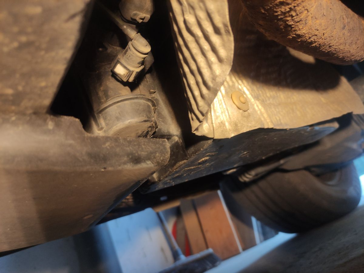

    Mały update. Przy okazji uszczelnienia wtryskiwaczy poprosiłem żeby mi mechanicy sprawdzili fizycznie ilość eolysa w zbiorniczku - z ich relacji wynika, że była jakaś marna resztka, ale bardziej kwalifikowało się jako zero (pomimo tego, że po podłączeniu do kompa pokazywało im chyba 20-30%... Tam jest jakieś urządzonko, które sprawdza ile jest płynu (jak pływak a baku) i dane idą do sterownika czy to sterownik wtryskuje określoną dawkę a ile jeszcze ma dostępne to trzeba mu fizycznie wprowadzić przy dolewce?
    Generalnie poprosiłem żeby mi dolali litr, trzy bardziej by się opłacało, ale najpierw chciałbym mieć pewniaka, że to w ogóle działa.
    Mój programik na telefon chyba jednak bzdury pokazuje - po tankowaniu i zamknięciu zbiornika niby ubyło 4ml a było to jeszcze przed wizytą u mechanika. Po dolaniu i otwarciu i zamknięciu korka wlewu paliwa ilość była nadal taka sama, a po wprowadzeniu fizycznie do sterownika ilości eolysa dolanego przez warsztat apka nadal pokazuje tyle samo co wcześniej - nawet po kolejnym otwarciu i zamknięciu baku... czyli wróży z fusów i muszę polegać na tym co mi powiedzą mechanicy.
    Tym razem wypalanie odbyło się po trochę ponad 200km, pomimo jazdy raczej w trasie, choć autostrada to nie była. Zastanawiam się, czy mogło to być spowodowane tym, że płynu faktycznie nie było i nie udawało się dopalić w zadowalającym stopniu przez co sam proces odbywał się częściej?

    Nie ma żadnego czujnika, kalkulator oblicza ile plynu jeszcze zostalo.
    Po dolaniu (czy nawet rozlaczeniu) należy przeprowadzić procedurę wstepnego napelniania (nie mam lepszeho polskiego odpowiednika - primering oidp)
    A tego raczej nie zrobisz swoim interfejsem.

    Mam Berlingo 2010 i z tego co mi powiedzieli to tam nie ma żadnego czujnika poziomu płynu w tej nerce (worku) od płynu do dpfa a komputer oblicza poziom tylko na podstawie przebiegu i ilości tankowań. Dlatego (co potwierdzają też wpisy na tym forum) kontrolka o "risk of filter blocking" zapala się u wszystkich wlaścicieli 1.6 hdi w okolicach tego samego przebiegu. Najniższy jaki widziałem to 178tyś hm a najwyższy 186tyś. U mnie zapaliła się przy 179tyś.
    Dostałem się pod auto ale nie widzę u mnie dpfa - możliwe że wlasciciel poprzedni go usunął. W którym miejscu znajduje się w berlingo II (2010r) ? Przeleciałem całą rurę wydechową od tylnego tlumika ,potem jest siatka elastyczna pod silnikiem, pionowo katalizator i kolektor. Rura nie widać żeby byla gdzieś spawana.....
    Zbiornik dpfa jest jak widać na foto. Wężyki idą sobie gdzieś do góry i nie widać gdzie... Jedna odnoga idzie chyba do chłodniczki pod podłogą.
    Czy możliwe jest że sterownik zgłasza błąd "risk of filter blocking" mimo że fizycznie go nie ma?
