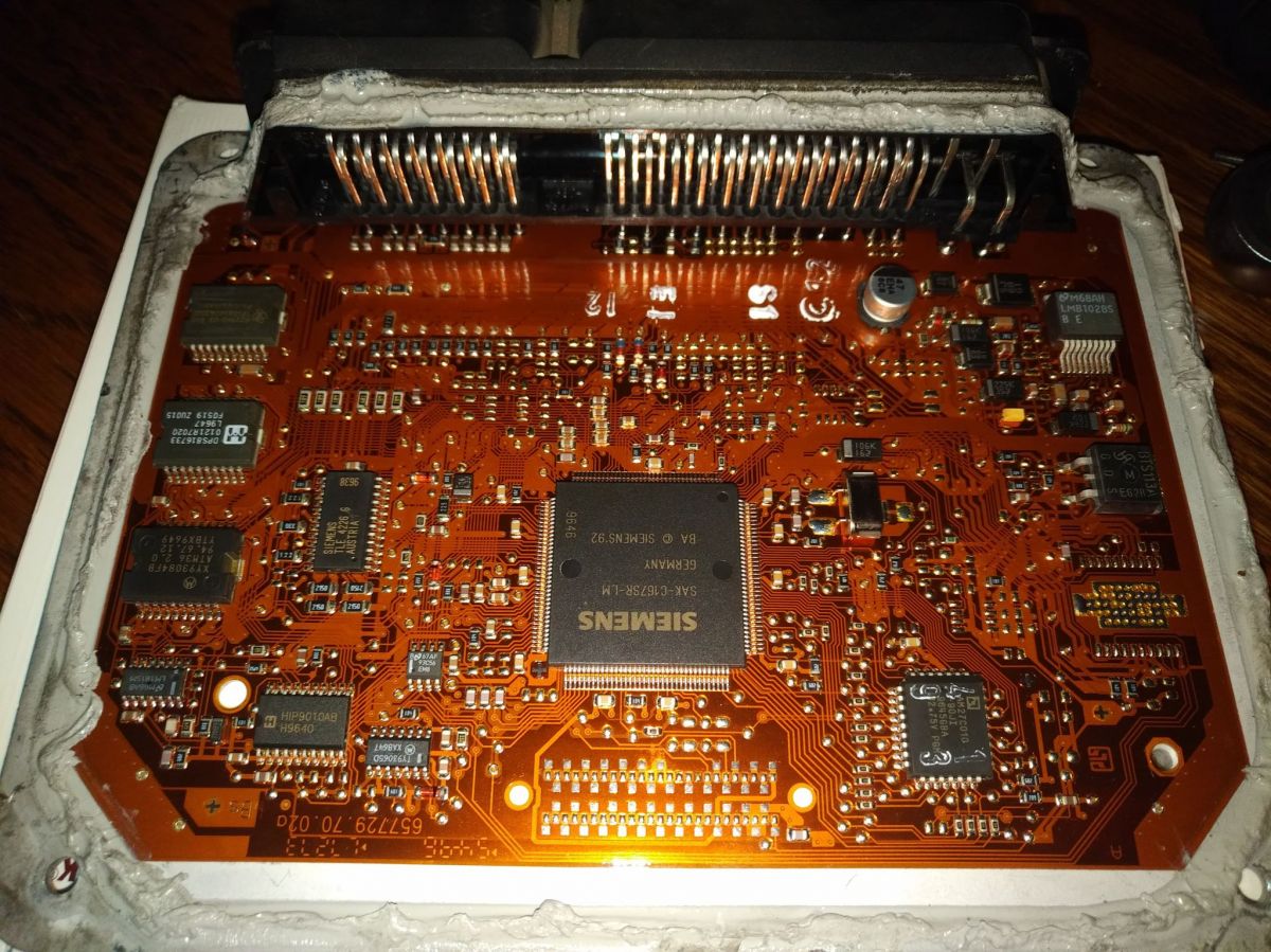

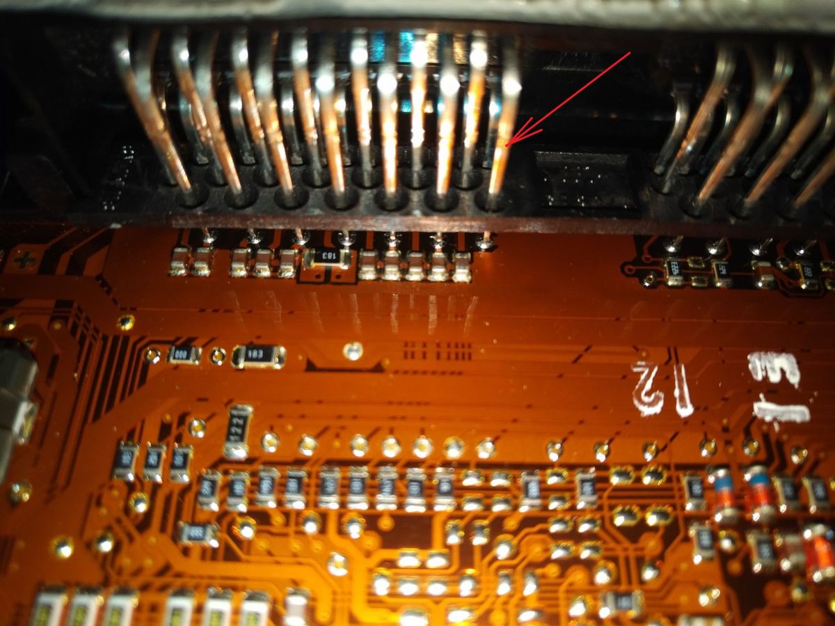

    Cześć!
    Od jakiegoś czasu walczę z kulturą pracy silnika oraz ostatnio problemem z uruchomieniem silnika. Aktualnie silnik kręci, jest o krok od odpalenia ale coś mu brakuje.
    Pozmieniałem świece, kable cewkę, ale nie ma żadnej poprawy.
    Zrobiłem diagnostykę komputerową - wyskoczył problem sporadyczny czujnika wału - pojawia się ponownie po usunięciu i próbie uruchomienia samochodu.
    Czujnik wału wymieniany kilkukrotnie, nawet z innego w 100% samochodu - to nie jego wina.
    Wiązka sprawdzona, jest przejście, brak zwarcia.
    ECU..
    i tu mam problem - są 3 piny, według schematu pin 1 to masa, pin 2 i 3 to połączenie z pinami w ECU.
    W pinie 2 mam zwarcie do masy w ECU - po prostu pin zwiera do obudowy.
    Wstawiam zdjęcia płyty ECU - podpowiedziałby ktoś gdzie szukać problemu zwarcia?
    Na pierwszym zdjęciu pin który ma zwarcie do masy

  • #2 19976396
    NIXIE_123
    Poziom 34  
    Przecież widać że ten pin łączy się z tym dużym obszarem masy czyli tam ma być masa.
    Rocznik, kod silnika?

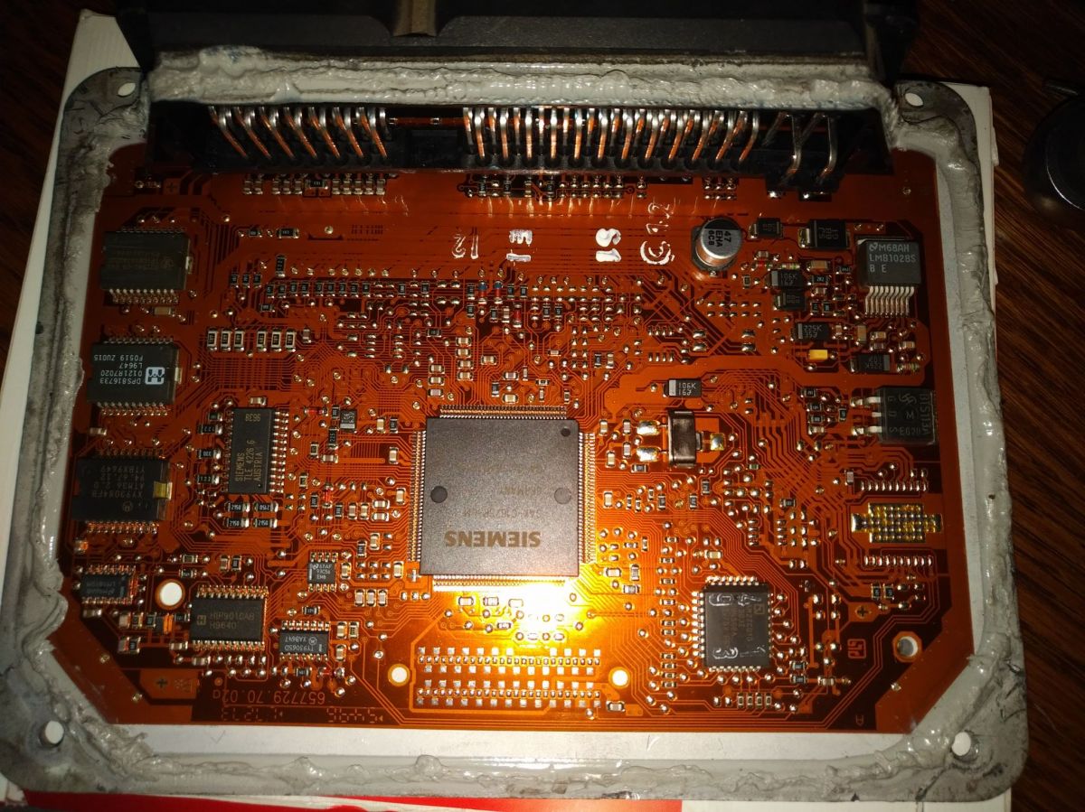

  • #3 19976424
    erkoxdon
    Kurcze, źle zaznaczyłem, ponieważ dwa piny z całej tej kostki mają mase i na szybko zaznaczyłem zły - jeden z tych co zaznaczyłem, drugi jest bardziej schowany, nie ma dojścia żeby zrobić zdjęcie, postarałem się go zaznaczyć mimo wszystko na zdjęciu - jest to pin 63 w ECU, pin 2 we wtyczce czujnika położenia wału
    Rocznik 1997, kod silnika AEH
    Audi A3 8L 1.6 Benzyna - Sporadyczny problem czujnika wału, zwarcie do masy w ECU
  • #4 19976435
    NIXIE_123
    Poziom 34  
    Zwarcia szuka się podając spory prąd z głową na zwarty pin i patrzy się co się grzeje na płytce.
    Bez schematu strzelam że będzie stabilizator napięcia

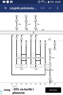

  • #5 19976464
    erkoxdon
    Przyglądając się ponownie schematowi instalacji samochodu, nie wiem czy dobrze go odczytuje... pin który zaznaczyłem w pierwszym poście, to pin 67 - według schematu ewidentna masa, tak jak powiedziałeś, ale ten drugi, pin 63? Wydawało mi się, że nie powinno być masy ale teraz już zgłupiałem...
  • #7 19976493
    erkoxdon
    Wiem wiem, starałem się stwierdzić czy ta masa pod 63 powinna być czy nie, porównując z pinem 67 od czujnika stuku.
  • #8 19976506
    NIXIE_123
    Poziom 34  
    67 ma przekrój 1mm2
    Mogę się mylić ale wygląda mi to na zasilanie czujników wychodzące z ecu. Jeśli tak jest to stabilizator napięcia jest zwarty.
  • #9 19976536
    Jarzabek666
    Poziom 40  
    Jaki stabilizator?? przecież to czujnik pasywny....
    Na 67 jest masa silnika.
    Skoro błąd pojawia się przy próbie odpalenia, to szuka usterki tam gdzie nie trzeba....

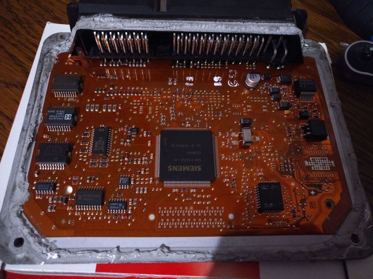

  • #22 20949641
    typeky
    Trochę późno ale napiszę dla potomnych ,dopadł mnie ten sam problem czujnik wału podmieniany wiązka sprawdzona problemem był sterownik silnika a dokładnie zimnie luty w aplikacji układu LM1815 ,jest on odpowiedzialny za zbieranie impulsów z czujnika wału oraz przesyłanie sygnału do procesora ,jeśli poprawa lutòw nie pomoże układ jest do wymiany
