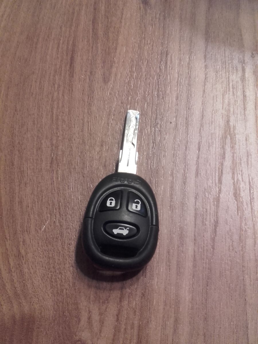

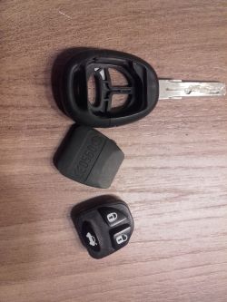

    Witam, czy transponder w kluczyku, w takim Saabie jak w temacie, jest w module pilota zdalnego sterowania, czy jest "wtopiony" i nie wyjmowalny, z plastiku obudowy? Kluczyk wygląda jak na zdjęciach poniżej:
    Saab 95 2006-07 2.3 benzyna - Kluczyk z grotem immobilizer moduł Twice Saab 95 2006-07 2.3 benzyna - Kluczyk z grotem immobilizer moduł Twice
    Na aukcjach sprzedają obudowy bez elektroniki pilota, więc chyba wszystko jest w elektronice, ale wolę spytać osób bardziej doświadczonych, w temacie...
    Pytanie powyżej, jest spowodowane koniecznością wymiany modułu Twice, pod siedzeniem kierowcy, został zalany, chcę kupić nowy/używany moduł z kluczykami i doprogramować tylko immo do sterownika silnika, zostawiając oryginalny grot.

    Transponder powinien być przy elektronice klucza.

    transponder jest w elektronice kluczyka. udało się wymienić moduł Twice. Dzięki za pomoc, pozdrawiam
