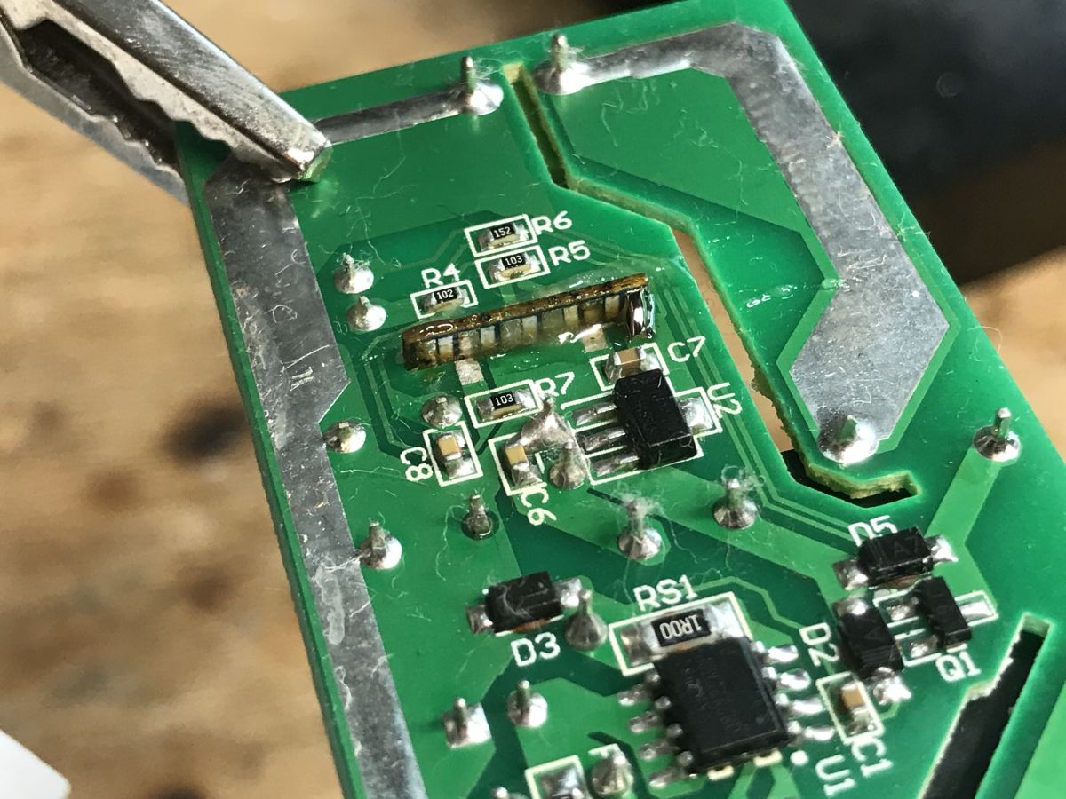

    Uwolniony moduł przeczyściłem plecionką:
    Wymiana T102_V1.1/WR2 (RTL8710AF) na WB2S (BK7231T) w przekaźniku smart
    Przymiarka do płytki po usunięciu już modułu Realteka:
    Lutujemy:
    Gotowe:

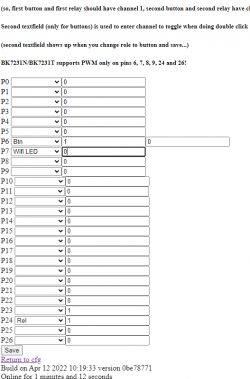

    W config ustawiamy piny (gdzie jest przekaźnik, gdzie przycisk, gdzie dioda statusu WiFi):
    Wymiana T102_V1.1/WR2 (RTL8710AF) na WB2S (BK7231T) w przekaźniku smart Wymiana T102_V1.1/WR2 (RTL8710AF) na WB2S (BK7231T) w przekaźniku smart

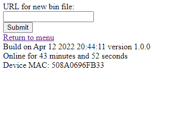

    Poprzez Config->OTA - tu podajemy adres URL nowego pliku z firmware:
    Możemy być na postawionym lokalnie serwerze HTTP.
