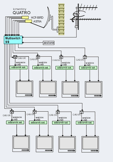

    Anteny FM/TV zsumuję zwrotnicą, a potem wejdę do switcha, analogicznie na antenie satelitarnej 2x konwerter QUAD podpięte do Switcha.
    Znalazłem taki schemat na "Multiswitch TMS-9/6 TRIAX" Link:
    Modernizacja instalacji TV: Antena siatkowa, FM, satelitarna - sprzęt, switch, kabel
    Do tego między switchem a antenami FM/TV założyłbym sumator oraz przed wejściem na antenę siatkową zasilacz wzmacniacza np Link. Myślicie żeby to działało poprawnie?
    No chyba, że lepiej będzie użyć takiego switcha Link do połączenia SAT i TV/FM, ten posiada od razu włączenie zasilania na antenę TV, a kilka wolnych wyjść zostawiłbym na dodatkowe tunery albo żeby użyć któregoś do nagrywania w tle. Po za tym opcja ta jest tańsza.
    Czy te dwie opcje działałyby poprawnie? Opcja druga wychodzi znacznie taniej i bardziej bym się do niej przymierzał o ile działałoby.
    Czy może jeszcze lepiej będzie kombinować na Unicable/wide band, ale o tym jeszcze nie czytałem za wiele
    Na końcu przed gniazdkami wystarczy mi zastosować np taki trójnik i rozdzielić do gniazda SAT/TV? A odbiornik (TV/Dekoder) już sam sobie weźmie wybierze swoją częstotliwość TV i SAT?

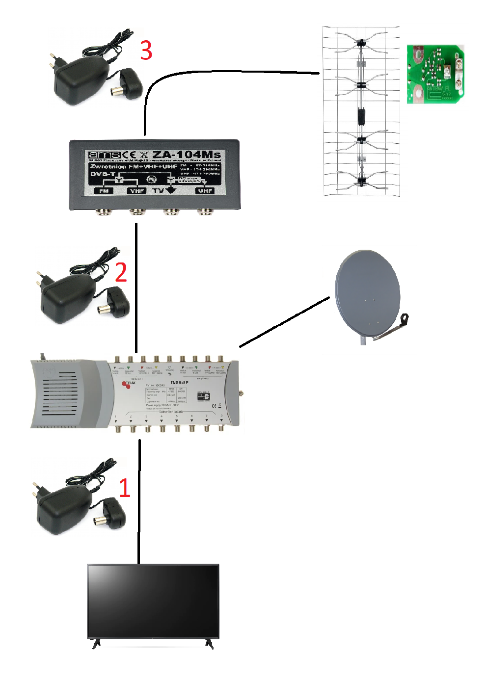

    Poczytałem dokładniej i trochę błędów zrobiłem 🤫
    _cheetah_ napisał:
    Jaki sumator? Po co?
    zwrotnicę, wszystko mi się miesza -_-
    _cheetah_ napisał:
    W linku jest wzmacniacz, a nie zasilacz antenowy
    A no racja. Jeśli antena musi być zasilana i ma ona wzmacniacz w puszce (anteny) to zasilacz może być podłączony:
    1.przy jednym TV (wtedy prąd idzie do multiswitcha i dalej)
    2.między switchem, a zwrotnica
    3.za zwrotnicą, przed anteną

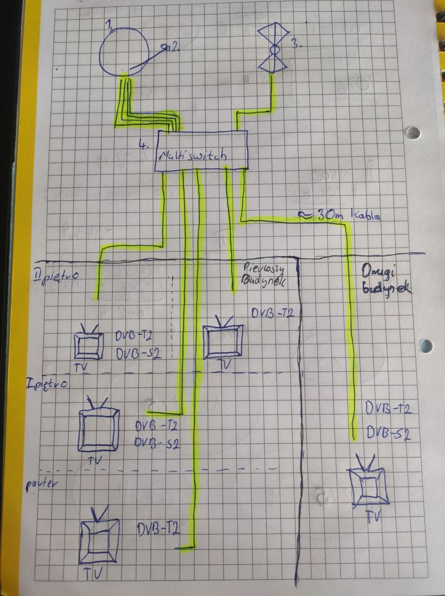

    Zrobiłem szkic tego jak to ma wyglądać, zrezygnowałem z drugiej satelity i (na chwilę obecną) anteny FM, może kiedyś dołożę ale z tym nie powinno być problemu.
    Szkic wygląda tak:
    1. Antena satelitarna 80cm
    2. Konwerter QUATRO "Inverto Universal Premium"
    3. Antena Siatkowa (z wzmacniaczem) - obecnie używana przeze mnie
    4. Mulitswitch "Signal MRP-508" (z zasilaniem 12v) - umieszczone na zewnątrz budynku, balkon, prawdopodobnie w puszcze. Na niewykorzystane wyjścia zamontuje rezystory obciążeniowe 'F' 75om
    Następnie:
    4 kable idą do jednego budynku, do 4 różnych odbiorników, a 1 do drugiego budynku.
    W żadnym budynku nie mam gniazda TV/SAT, kabel jest przeciągnięty dziurą wywierconą obok okna (budynek z końca lat 90). Cały czas była odbierana Tylko TV naziemna. Kabel koncentryczny jest puszczony od rozdzielacza prosto do odbiornika DVB-T2 przez ową dziurę obok okna.
    Pierwsze pytanie czy taka instalacja zadziała?

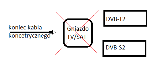

    Drugie pytanie, jak mogę zakończyć instalacje, bez instalacji gniazda TV/SAT (konieczność wiercenia dziur w ścianach na puszkę, albo pozostawienia luzem tego gniazda), tak żeby przy odbiornikach połączyć się z pierwszym DVB-T2 oraz drugim DVB-S2, mając jedno zakończenie kabla?

    Mat5098
    Poziom 7  
    _cheetah_ napisał:
    Dałbym 90-tkę.
    Dlaczego akurat 90? 80-tka nie byłaby wystarczająca? (zawsze troszkę w portfelu zostanie) :D
    _cheetah_ napisał:
    Na zewnątrz wypadałoby pociągnąć zasilanie +12V do zasilania multiswitcha.
    Z podciągnięciem prądu nie powinno być problemu
    _cheetah_ napisał:
    Weź pod uwagą, że ten switch ma spore tłumienie w torze FM - około 15dB.
    Rozumiem że może być problem z odbiorem TV naziemnej, tym bardziej że potrzebuje wzmacniacza... A jakieś inne modele polecasz w budżecie max 200-220zł?
    _cheetah_ napisał:
    Domyślam się, że "rozdzielacz" to multiswitch...
    Miałem na myśli splitter (chyba dobrze mówię)

    _cheetah_ napisał:
    Po secundo - można dać zamiast gniazd RTV/SAT zwrotnice TV/SAT z power pass i te pozostawić na podłodze albo przykręcić do ściany. Ale, do odbiornika FM i tak gniazdo RTV przynajmniej trzeba dać (za zwrotnicą RB/SAT).
    np. coś takiego? https://hollex.pl/zwrotnica-tvsat-opticum-ax-diplexer-wewnetrzna-p-4538.html

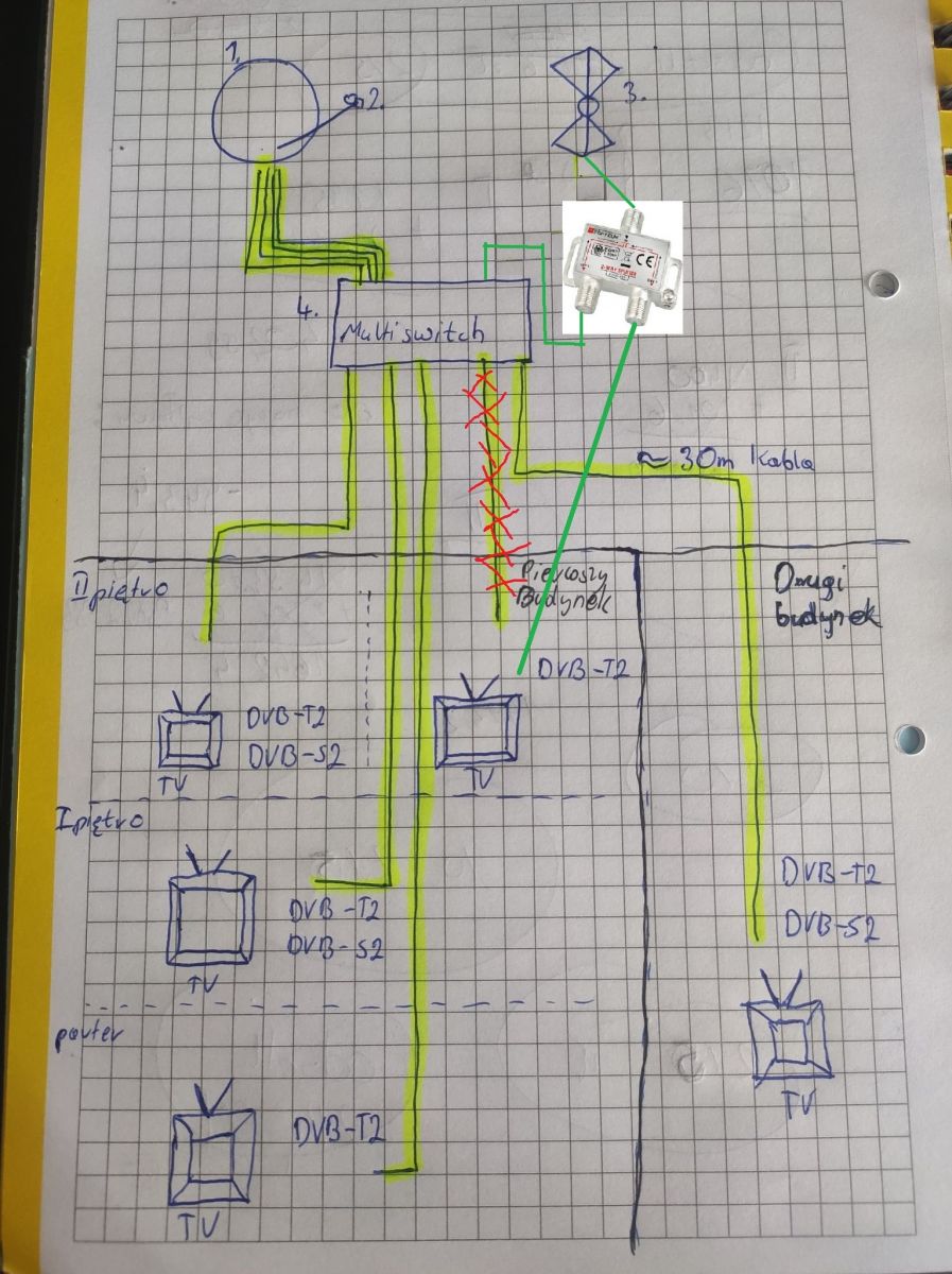

    Jeszcze jeden schemat wstawię, ale to z ciekawości, czy jakbym wstawił splitter (podobny do wyżej pokazanego) między multiswitchem a anteną i jednym wyjściem podłączyłbym do multiswitcha a drugim prosto do odbiornika DVB-T2 to działałoby to poprawnie? Coś takiego:
