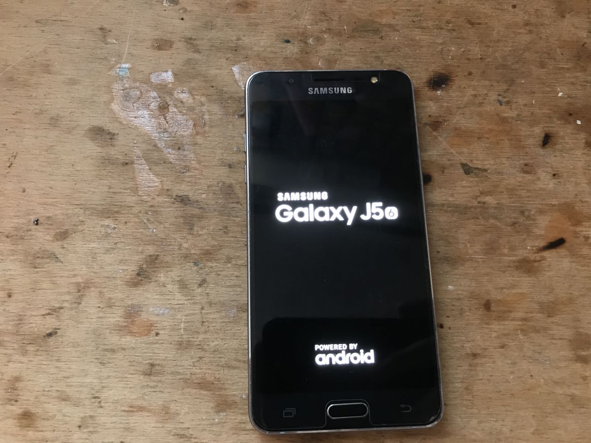

    Dzień przed testem rozładowałem do zera telefon, specjalnie jeszcze właczając na nim aplikacje (coś z grafiką 3D) i latarkę.
    O 9:30 upewniłem się, czy telefon jest wyładowany całkowicie do 0%.
    Czy najtańsza solarna ładowarka z Chin da radę naładować smartphone? Czy najtańsza solarna ładowarka z Chin da radę naładować smartphone? Czy najtańsza solarna ładowarka z Chin da radę naładować smartphone?
    O 10:39 rozłożyłem panel i rozpocząłem ładowanie (a przynajmniej tak myślałem).
    Okazało się, że się przeliczyłem - telefon wcale się nie ładował, jak później sprawdziłem sam USB Doctor pokazywał, że nie płynie żaden prąd.
    O 12:52 uznałem, że to nie ma sensu - telefon wyładowany do 0% nie jest w stanie zacząć się ładować z tego panelu.

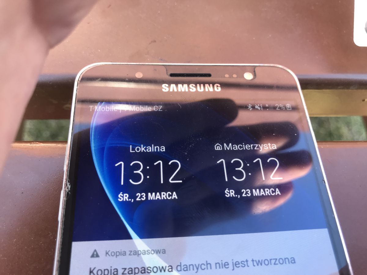

    Zdecydowałem, że nieco podładuję telefon z mojego laptopa. Tak tylko by zaczął działać wyświetlacz:
    Naładowałem go do 2%.
    Około godziny 13:12 podłączyłem telefon na nowo i sprawdziłem pobór prądu.
    0.23A przy 4.6V = 1W.
    Jednak należy pamiętać, że USB Doctor może zaniżać, a np. LD25 pokazywał już prawie 2.5W.
    O 13:18 było już 3%.

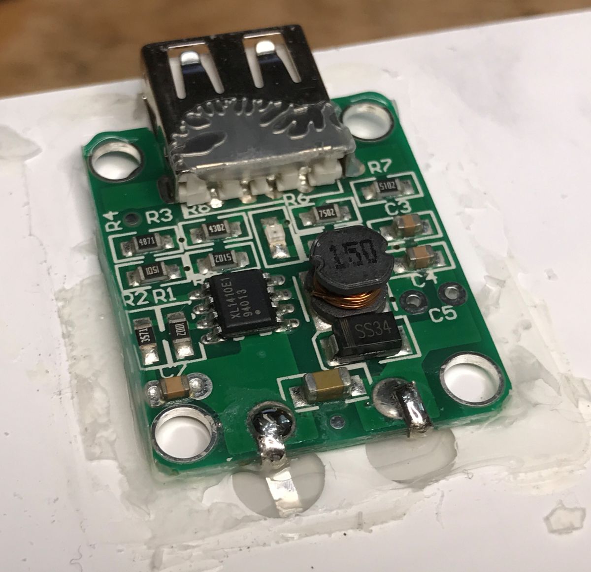

    Co jest w środku ładowarki?
    Myślę, że doświadczeni użytkownicy domyślają się co można znaleźć w środku takiej solarnej ładowarki, ale i tak postanowiłem to sprawdzić. Biała plastikowa foremka przyklejona jest klejem, ale za pomocą nożyka udało mi się ją usunąć:
    Układ scalony, dławik, dioda prostownicza (Schottkiego)... czyżby przetwornica step down?
    Układ scalony to XL1410E1 a dioda to SS34.
    Swoją drogą, na tym module jest też czerwona dioda LED która świeci w trakcie pracy. Jak widać producent składał tą ładowarkę z gotowych modułów...
